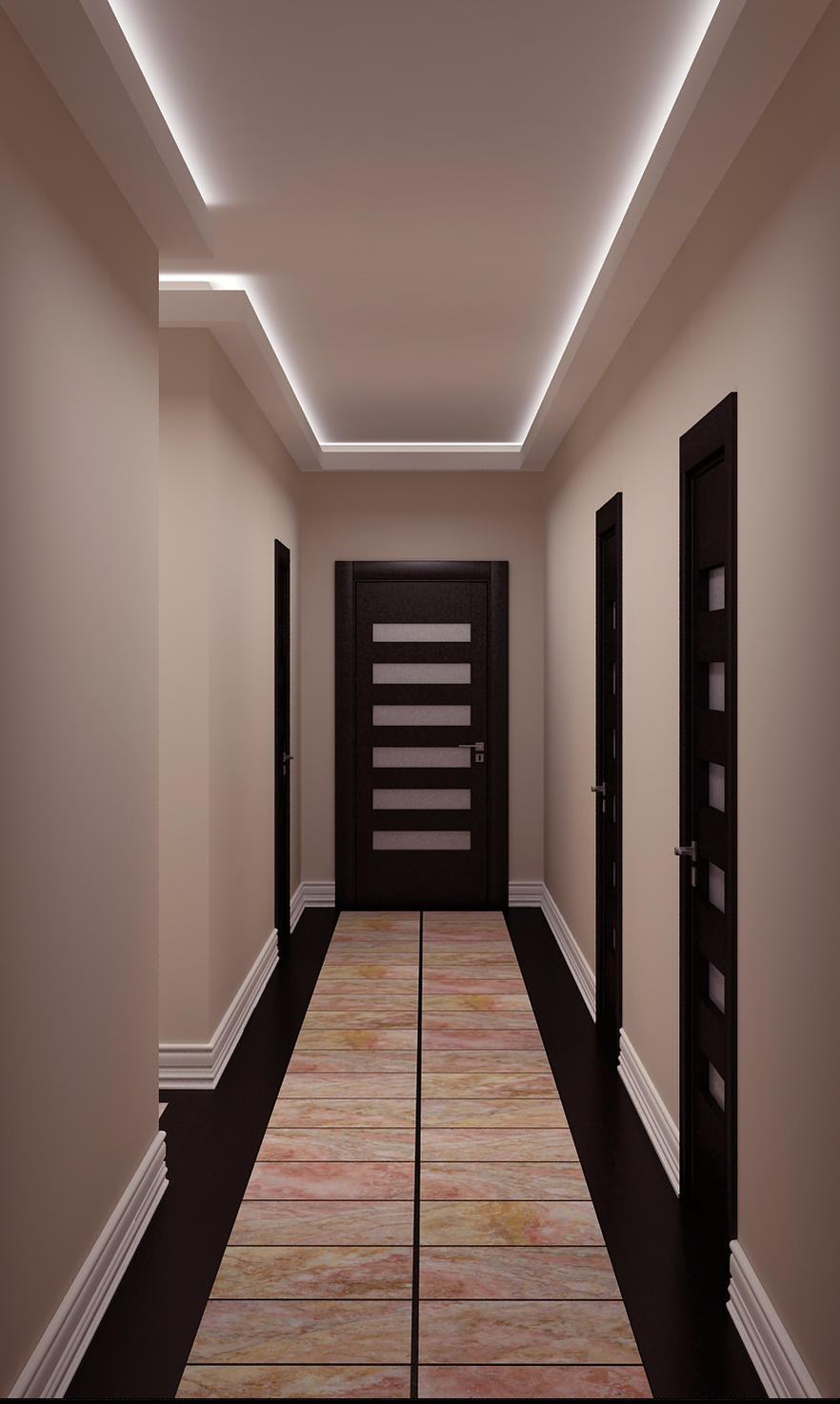

Подскажите, пожалуйста, укладывал ли кто-то когда-либо на пол натуральный камень в сочетании с деревом? Хочется уложить уложить травертин с бордюром из массивной доски по периметру с широкими швами и заполнением или пробковым компенсатором, или каким нибудь специальным герметиком (типа Bona Gap Filler) - типа как на рисунке. Воплотимо ли такое?
Всем заранее спасибо!

А что Вас настораживает?
Травертина у меня нет, а вот стыковок массива дерева с керамогранитом (причем с подогревом)- сколько угодно. Герметик, правда, немножко другой -SikaFlex, но сути это не меняет. Никаких проблем.
