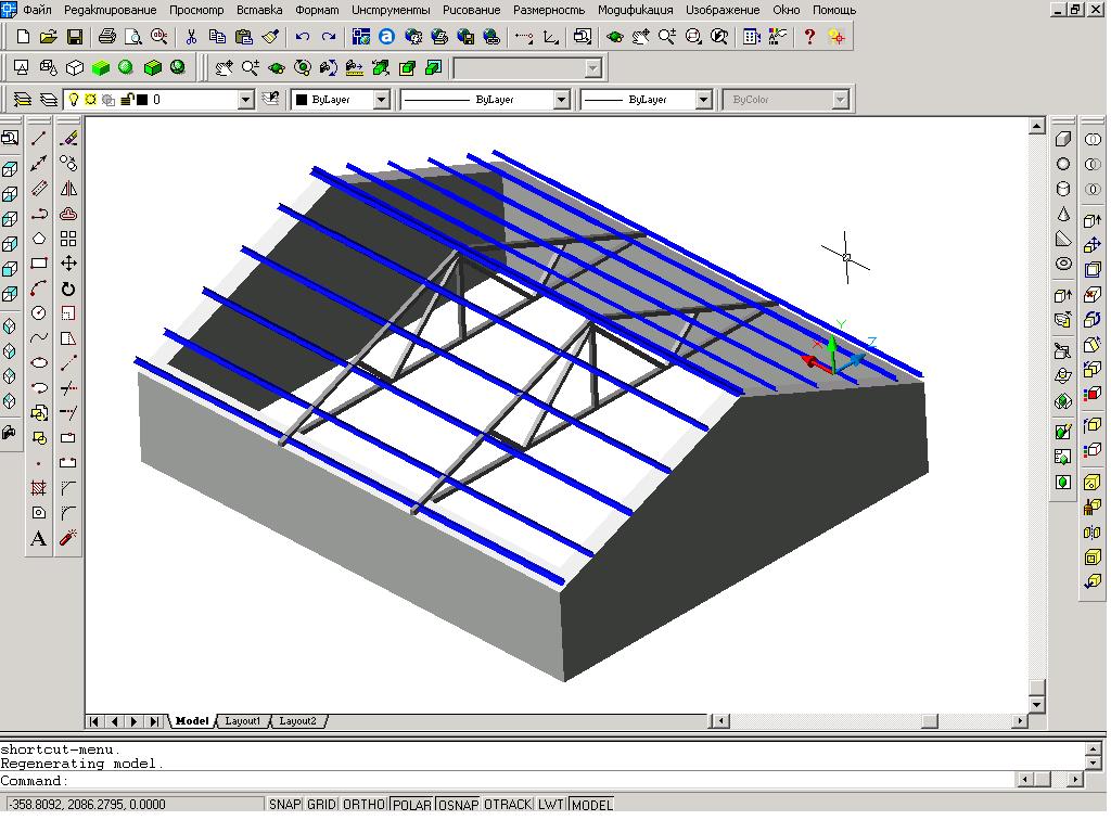

mans_2008 Опубліковано: 17 листопада 2010 Автор Поділитись Опубліковано: 17 листопада 2010 В вашей задаче скорее надо выполнить не ферму - а систему элементов стальных, которые будут формировать конструкцию крыши. Пояса, стоечки, подкосики, раскосики, фасоночки,прогончики. Крыша этож еще и чердачное помещение, наверное и эксплуатируемое, так зачем вам нужно - ноги бить об те подкосы?. Вы имели в виду что-то пита этого:radikal.ru/F/s007.radikal.ru/i301/1011/4a/45e4dfdf67b5.jpg.html Посилання на коментар Поділитися на інших сайтах More sharing options...
Alexander Pryakha Опубліковано: 17 листопада 2010 Поділитись Опубліковано: 17 листопада 2010 Не могли бы Вы нарисовать то что имеете в виду! Все что я хотел вам сообщить -сказано. Вы имели в виду что-то пита этого: Уже теплее.. Посилання на коментар Поділитися на інших сайтах More sharing options...
mans_2008 Опубліковано: 20 листопада 2010 Автор Поділитись Опубліковано: 20 листопада 2010 Уже теплее.. Александр, скажите что лучше из представленного: 1. 2. 3. Посилання на коментар Поділитися на інших сайтах More sharing options...

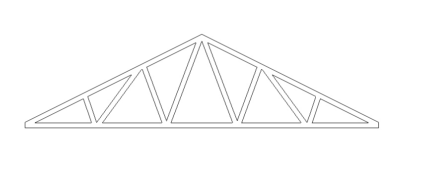

Александр. Киев Опубліковано: 20 листопада 2010 Поділитись Опубліковано: 20 листопада 2010 Вот такой вариант : 1 Посилання на коментар Поділитися на інших сайтах More sharing options...
mans_2008 Опубліковано: 21 листопада 2010 Автор Поділитись Опубліковано: 21 листопада 2010 Вот такой вариант : А что без стоек - ничего. В классической ферме есть - пояса, раскосы и стойки. Посилання на коментар Поділитися на інших сайтах More sharing options...
AndrikVG Опубліковано: 21 листопада 2010 Поділитись Опубліковано: 21 листопада 2010 Первый вариант может будет стоять. Второй и третий это не ферма, в ферме все раскосы, стойки и пояса должны работать на разрыв и (или) сжатие, (в этом и есть смысл фермы, убрать нагрузки на изгиб и сделать конструкцию легче). Александр Вам нарисовал правильную ферму. Сделайте нижний пояс из двух уголков. Одинарный уголок, вещь непредсказуемая, он будет стоять пока нагрузка строго вертикальна на ребро, он стоит пока держит угол, как только он "вывернетса" он станет такой же сильный как полоса плашмя:D 3 Посилання на коментар Поділитися на інших сайтах More sharing options...
