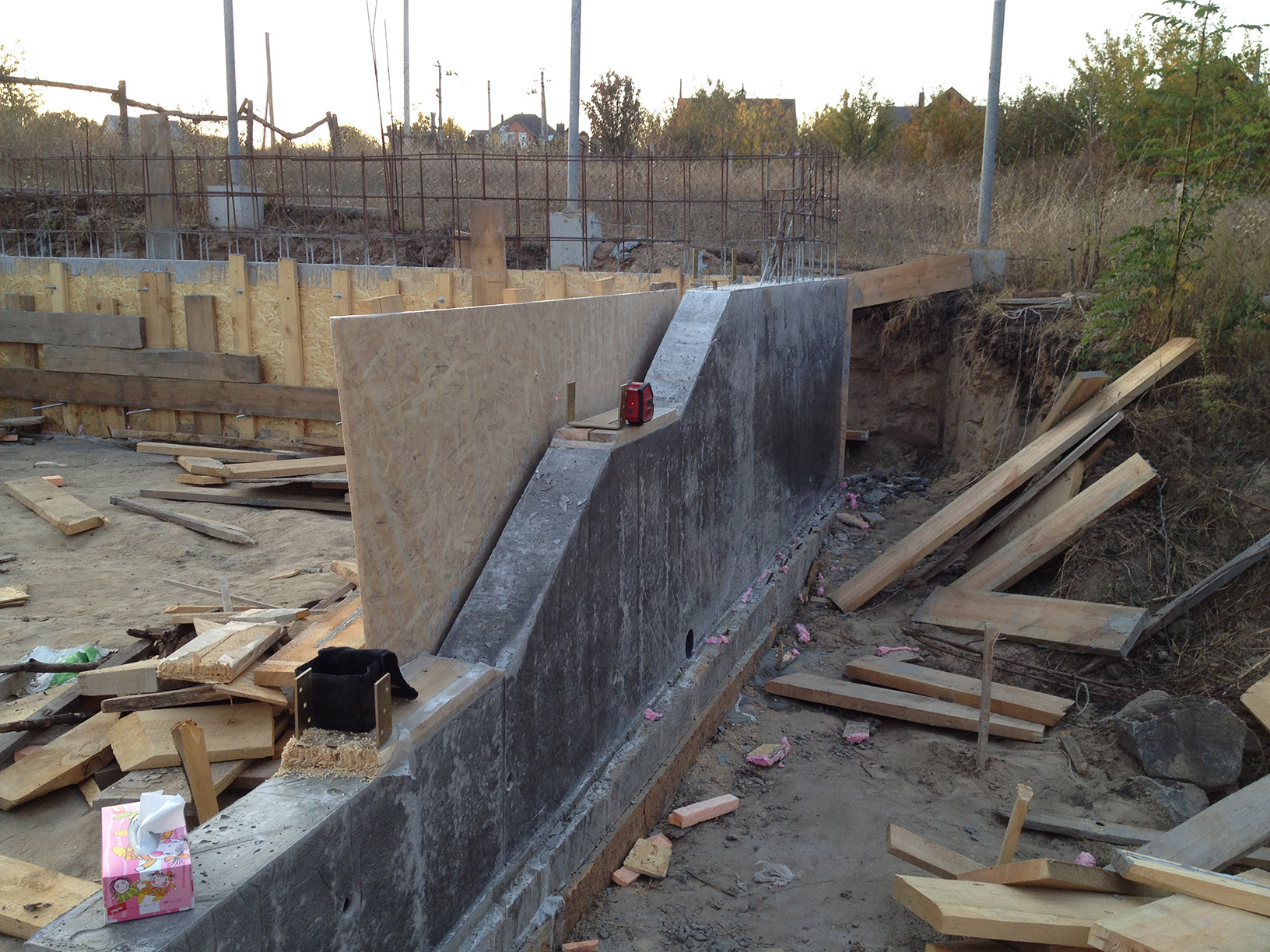

Ну и непонятно что с шириной опалубки (массой бетона) и толщиной ОСБ. Если вибрировать в опалубке из 15мм ОСБ то смотрите выше печальный опыт. Что бы получилось без пузиков при вибрировании, и их последующей отделки, надо делать жесткую решетку, а не только вертикальную периодическую подпорку.
Ширина 180 мм, ОСБ 15 мм.
Я лучше сфотографирую финальную версию, и тогда переспрошу о надежности)
У мня кстати была такая же ширина,
и да повело опалубку во время вибрирования.
Ее не разорвало, просто пошло волной, между вертикальными стойками.
Но думаю у вас все получиться!
Думаю масса бетона дже между шпильками ОСБ прогнет,
лучше горизонтальные балки кидать.

Горизонтали идут две - 50х230, внизу и на высоте 600 мм. И все это с подпорками в землю.
Задача: получить ровную стену во всех плоскостях, и без сюрпризов при заливке:)

По заливке: бетон с миксера + безумное вибрирование = кривовато.
А если без спешки и немного доп. крепежа, то и вибрирование выдержит ОСБ 15 мм.
Пока только часть опалубки снял. Как сниму всю, то покажу фото. А там и с кривизной разберусь (в темноте не с той стороны подпер....).
PS: ИМХО, или ручная заливка в ОСБ (как сразу планировал), или качественная инвентарная опалубка на всю высоту. Но с моими уклонами, уступами и опорами балок, я бы выбрал первое.

После снятия опалубки - я в восторге:)
Лишь в одном месте есть пузо, и то по моей ошибке - после заливки сам же подпер не с той стороны... темно было.
