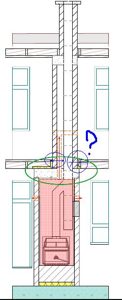

apxitektop Опубліковано: 14 липня 2016 Автор Поділитись Опубліковано: 14 липня 2016 Топка. Начало. Можно ли сделать "разрыв" в керамической трубе камина (будет монолитная площадка с отверстием 200 мм)? Причина в том, что мне нужно пройти дымоходом кровлю, а "участок дымохода" на первом сделать позже. Могу попробовать замонолитить сразу один сегмент (с тройником), если "разрыв" невозможен. PS: тройник могу или под 45, или под 90. Наверное 45 лучше) Посилання на коментар Поділитися на інших сайтах More sharing options...
SON Опубліковано: 14 липня 2016 Поділитись Опубліковано: 14 липня 2016 Можно ли сделать "разрыв" в керамической трубе камина (будет монолитная площадка с отверстием 200 мм)? Только в случае жаростойкого бетона, (если про "разрыв" правильно понял). Стыки труб в перекрытии также нежелательны. Посилання на коментар Поділитися на інших сайтах More sharing options...
StNick Опубліковано: 14 липня 2016 Поділитись Опубліковано: 14 липня 2016 Только в случае жаростойкого бетона, (если про "разрыв" правильно понял). Стыки труб в перекрытии также нежелательны. А шо ему будет? бетону Посилання на коментар Поділитися на інших сайтах More sharing options...
SON Опубліковано: 14 липня 2016 Поділитись Опубліковано: 14 липня 2016 Пушной зверюга. :D Разрушается структура цементного камня. Жаростойкий бетон держит до 1200 гр, обычный начинает разрушаться при 250-300. 2 Посилання на коментар Поділитися на інших сайтах More sharing options...
apxitektop Опубліковано: 14 липня 2016 Автор Поділитись Опубліковано: 14 липня 2016 Только в случае жаростойкого бетона, (если про "разрыв" правильно понял). Стыки труб в перекрытии также нежелательны. Приготовление жаростойкого бетона у меня вызывает массу вопросов... Не уверен, что есть смысл заморачиваться его приготовлением при объеме в 0,15 куба. Это не перекрытие, это просто монолитный участок, чтобы можно было на него опереть дымоход (он 0,5 кв.м по площади). Почему "Стыки труб в перекрытии также нежелательны"? Речь о перекрытии или вообще о бетоне? Добавлено через 33 минуты Можно ли делать в данной ситуации (2900-2950 мм до внутреннего края) дымоход топки ниже конька (т.е. не 1100 мм, а 620 мм)? Посилання на коментар Поділитися на інших сайтах More sharing options...
SON Опубліковано: 15 липня 2016 Поділитись Опубліковано: 15 липня 2016 Почему "Стыки труб в перекрытии также нежелательны"? Из нормативов - "разрывы" и стыки труб не допускаются. Искать не стану, просто поверьте на слово. Речь о перекрытии или вообще о бетоне? Дословно не помню, но речь о бетонных перекрытиях. Ключевое слово нужно выбирать самому. Для сгораемых перекрытий требования гораздо геморней. Нарисуйте узел отдельно и более детально. И в чем собсно загвоздка. Вместе покумекаем. Можно ли делать в данной ситуации (2900-2950 мм до внутреннего края) дымоход топки ниже конька (т.е. не 1100 мм, а 620 мм)? Три метра от конька это с гарантированным запасом. Думаю разница от нормы в 5 см. никак не скажется. Т.е. высоту от кровли можно 620 мм. 1 Посилання на коментар Поділитися на інших сайтах More sharing options...

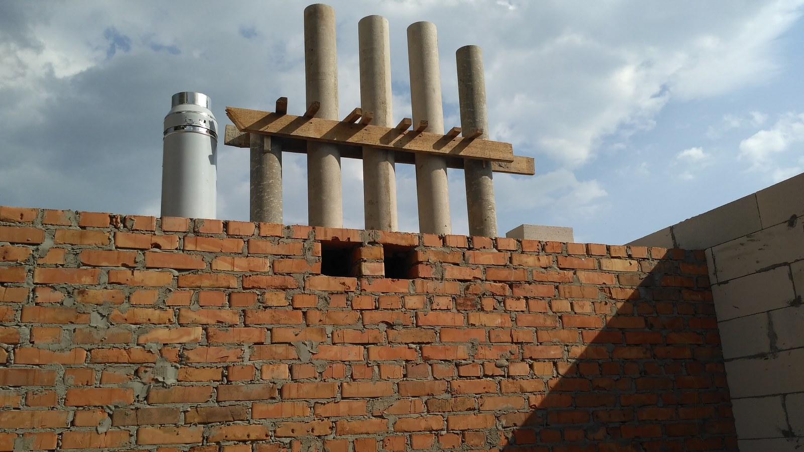

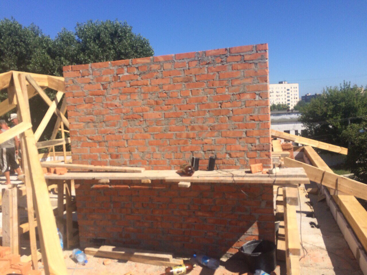

apxitektop Опубліковано: 15 липня 2016 Автор Поділитись Опубліковано: 15 липня 2016 Хочу вернуться к высоте большого блока каналов. Получается, что только крайний (ближе к коньку) вентканал "заставляет" выгонять еще + 500 мм всю шахту. Посмотрев все на месте - ну не нравится мне этот монстр Тот крайний канал - это канал диаметром 160 мм из санузла второго этажа; его высота (если не строить монстра) - примерно 2000 мм (а если строить монстра, то 2500 мм). Возможно ли не делать шахту на 500 мм выше (оставить как на картинке ниже), но при этом, чтобы крайний канал "работал"? Добавлено через 7 минут Будет образцово-показательная шахта. :D Эх Не будет. Сейчас получается вот такой вариант, но тогда возня с облицовкой... И не знаю, что на облицовке будет долговечно и в нормальном бюджете. Или можно сделать вместо ЭППС и облицовки - кирпич. Если шахта будет высотой, как в последнем варианте, то там кирпичем просто сделать, если же она будет на 500 мм выше, то монолит проще)) Посилання на коментар Поділитися на інших сайтах More sharing options...
SON Опубліковано: 16 липня 2016 Поділитись Опубліковано: 16 липня 2016 Возможно ли не делать шахту на 500 мм выше (оставить как на картинке ниже), но при этом, чтобы крайний канал "работал"? Работать он будет в любом случае, опрокидывание тяги может быть при ветре определенного направления. С учетом того, что это не дымоход, катастрофы не будет. Чисто с практической стороны нет большого смысла гнать высокую шахту ради одного вентканала. Сейчас получается вот такой вариант, но тогда возня с облицовкой... Можно подумать над таким вариантом. Все не рисовал, размеры не точковал, просто в качестве примера. 2 Посилання на коментар Поділитися на інших сайтах More sharing options...
Pallich Опубліковано: 17 липня 2016 Поділитись Опубліковано: 17 липня 2016 (змінено) Сейчас получается вот такой вариант, но тогда возня с облицовкой... И не знаю, что на облицовке будет долговечно и в нормальном бюджете. Или можно сделать вместо ЭППС и облицовки - кирпич. Если шахта будет высотой, как в последнем варианте, то там кирпичем просто сделать, если же она будет на 500 мм выше, то монолит проще)) У самого такой вариант только вместо монолита - полнотелый кирпич. Думал утеплять 50мм ЭППС и сверху просто оштукатурить и покрасить. Но стал искать решения и тов. SON направил в Вашу темку. Мне много раз здесь на форуме попадалось что советуют (и мой прораб в том числе) использовать либо клинкерный кирпич либо клинкерную плитку. Вот и сам стал думать за плитку, вот только на что ее поверх ЭППС-а закрепить чтобы не отвалилась? Мне кажется что простого зашкуривания по пенопласту будет маловато. Думаю сетку нужно каку-то хорошую проложить по пенопласту. Может подскажет кто? Змінено 17 липня 2016 користувачем Pallich Посилання на коментар Поділитися на інших сайтах More sharing options...

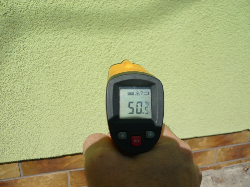

SON Опубліковано: 17 липня 2016 Поділитись Опубліковано: 17 липня 2016 Вот и сам стал думать за плитку, вот только на что ее поверх ЭППС-а закрепить чтобы не отвалилась? Плиточный клей для наружных работ. Швы тщательно затереть. ЭППС перед поклейкой с двух сторон продрать ножовкой по дереву. Проходите слоем клея (для пенопласта) с сеткой по ЭППСу , после высыхания клеите плитку плиточным клеем. На фотках выше (зеленая стенка) клинкерная плитка на цоколе по ЭППСу, условия эксплуатации тож не детские. Кликерный кирпич тож очень хорошо, тут по чатлам. :D Либо обычный рядовой, но пройтись гидрофобом. 1 Посилання на коментар Поділитися на інших сайтах More sharing options...

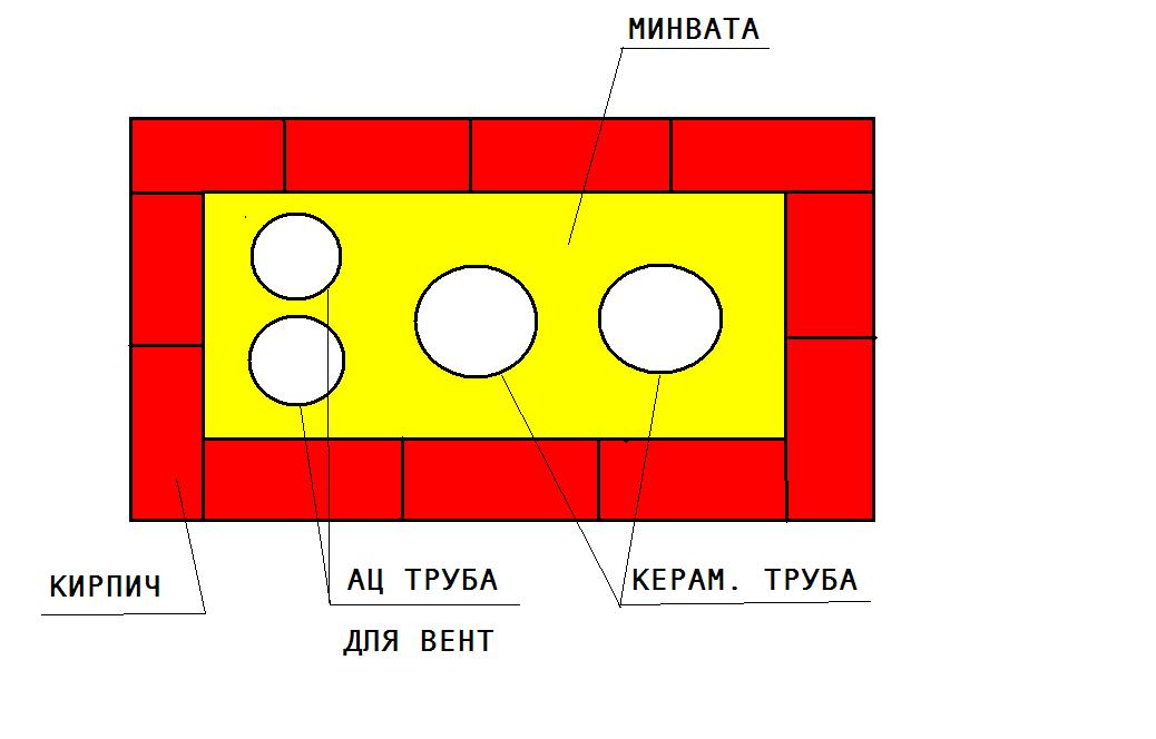

serges Опубліковано: 18 липня 2016 Поділитись Опубліковано: 18 липня 2016 Можно подумать над таким вариантом. Все не рисовал, размеры не точковал, просто в качестве примера. [ATTACH]517485[/ATTACH] А если заменить вату перлитом? Есть идея засыпать вент шахту, каналы гильзованые. Или бред? Посилання на коментар Поділитися на інших сайтах More sharing options...
S1LENCE Опубліковано: 18 липня 2016 Поділитись Опубліковано: 18 липня 2016 А если заменить вату перлитом? Есть идея засыпать вент шахту, каналы гильзованые. Или бред? Перліт вологу втягує, не годиться Посилання на коментар Поділитися на інших сайтах More sharing options...
Rotvic Опубліковано: 18 липня 2016 Поділитись Опубліковано: 18 липня 2016 Перліт вологу втягує, не годиться А если засыпать вспученный вермикулит? Он влагу не тянет, со временем даже выводит. Утепление шахты дымохода - для меня тоже актуальный вопрос. Посилання на коментар Поділитися на інших сайтах More sharing options...

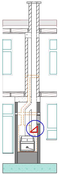

SON Опубліковано: 18 липня 2016 Поділитись Опубліковано: 18 липня 2016 Проблема в том, что дымоход оказывается частично висящим над топкой (хоть и смещен вправо), и его необходимо на что-то опереть. Сварить кронштейн из уголоков, на него и опереть. С учетом того, что бОльшая часть замоноличена, нагрузка на опору будет небольшая. Этого дымохода на фотках не было? 1 Посилання на коментар Поділитися на інших сайтах More sharing options...
SON Опубліковано: 18 липня 2016 Поділитись Опубліковано: 18 липня 2016 А если заменить вату перлитом? Запросто. Хоть пуховым одеялом. :D (шучу) Перліт вологу втягує, не годиться А вата типа не втягує. :D Кирпич пройти гидрофобом и защитить утеплитель от прямого попадания осадков. Фсё. Посилання на коментар Поділитися на інших сайтах More sharing options...
apxitektop Опубліковано: 18 липня 2016 Автор Поділитись Опубліковано: 18 липня 2016 Сварить кронштейн из уголоков, на него и опереть. С учетом того, что бОльшая часть замоноличена, нагрузка на опору будет небольшая. [ATTACH]517826[/ATTACH] Фактически будет нагрузка до 100 кг, на там стена в один кирпич, и я подуміваю о более надежном креплении - например, сделать переммычку между стенам справа и слева, и на нее опереть трубу. А получится тепло собирать непосредственно из коробка образованного стенами (от внешней стены, от пола и перекрытия он будет изолирован)? Вся эта конструкция из кирпича должна хорошо аккумулировать тепло, если я не ошибаюсь. А потом она его будет отдавать в помещение. Какая примерно температура будет в районе первого монолитного участка? Посилання на коментар Поділитися на інших сайтах More sharing options...

StNick Опубліковано: 18 липня 2016 Поділитись Опубліковано: 18 липня 2016 С правой стороны тоже могу сделать 50+ мм до балки. А надпись MADE IN вы тоже лично моделили? Посилання на коментар Поділитися на інших сайтах More sharing options...
apxitektop Опубліковано: 18 липня 2016 Автор Поділитись Опубліковано: 18 липня 2016 А надпись MADE IN вы тоже лично моделили? Это все Jotul:D Посилання на коментар Поділитися на інших сайтах More sharing options...
SON Опубліковано: 18 липня 2016 Поділитись Опубліковано: 18 липня 2016 С правой стороны тоже могу сделать 50+ мм до балки. Слева/справа от самой керам. трубы до деревяшки? Желтым утеплитель? Посилання на коментар Поділитися на інших сайтах More sharing options...
