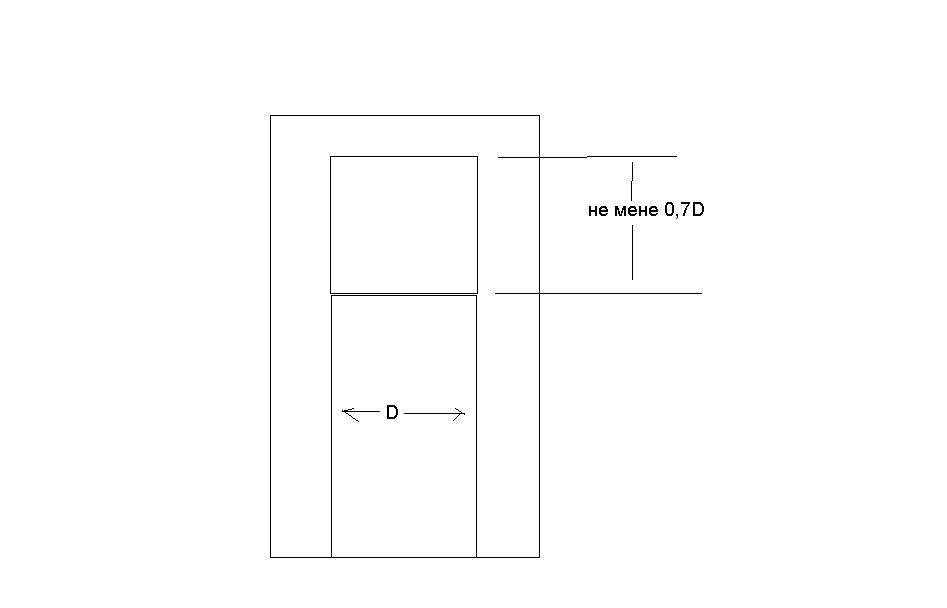

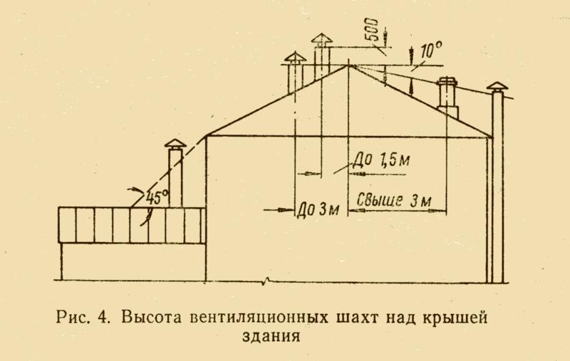

apxitektop Опубліковано: 9 липня 2016 Автор Поділитись Опубліковано: 9 липня 2016 (змінено) Лучше вытащить. Если время не поджимает, можно пробовать тянуть через недельку, когда раствор даст усадку. Попробую, конечно, но там залито самоуплотняющимся Усадка маловероятна. Труба мне бы пригодилась для остальных каналов. Если не выдерну, то отрезать и вести дальше монолит? Труба идет от самого начала канала. Ниже разрезы по каналам. Достаточная ли высота? Или можно ее уменьшить? Нужно ли их утеплять в зоне холодного чердака и над кровлей? На верху каналов планирую делать монолитные "крышки" (там, где дымоходы, там будут сквозные отверстия). Змінено 9 липня 2016 користувачем apxitektop Посилання на коментар Поділитися на інших сайтах More sharing options...
SON Опубліковано: 10 липня 2016 Поділитись Опубліковано: 10 липня 2016 Если не выдерну, то отрезать и вести дальше монолит? Да. Достаточная ли высота? Или можно ее уменьшить? БОльшую можно чуть уменьшить, меньшую трэба увеличивать. Нужно ли их утеплять в зоне холодного чердака и над кровлей? Желательно утеплить. На чердаке проще - нет попадания осадков и "красота" не требуется. Над крышей по желанию, т.к. высота шахт небольшая, но хуже точно не будет. Из чего планируется шахта выше кровли? 1 Посилання на коментар Поділитися на інших сайтах More sharing options...
apxitektop Опубліковано: 10 липня 2016 Автор Поділитись Опубліковано: 10 липня 2016 Да. ОК. БОльшую можно чуть уменьшить, меньшую трэба увеличивать. [ATTACH]516504[/ATTACH] Смотрел, что для вентиляции немного другие требования, чем для дымоходов, но не спорю, и сейчас изменю и выложу. Желательно утеплить. На чердаке проще - нет попадания осадков и "красота" не требуется. Над крышей по желанию, т.к. высота шахт небольшая, но хуже точно не будет. Из чего планируется шахта выше кровли? Насколько "желательно"?)) Выше крыши каналы и дымоходы будут вот из такого кирпича (это внешняя часть, а внутри - монолит): "Крышки" будут из монолитного бетона. Утеплить там особо не получится, а на чердаке - утеплю без проблем. Обновил. Так? Маленький канал предлагают сделать выходами Vilpe - стоит ли? Цена однозначно отталкивает от такого решения. Посилання на коментар Поділитися на інших сайтах More sharing options...
