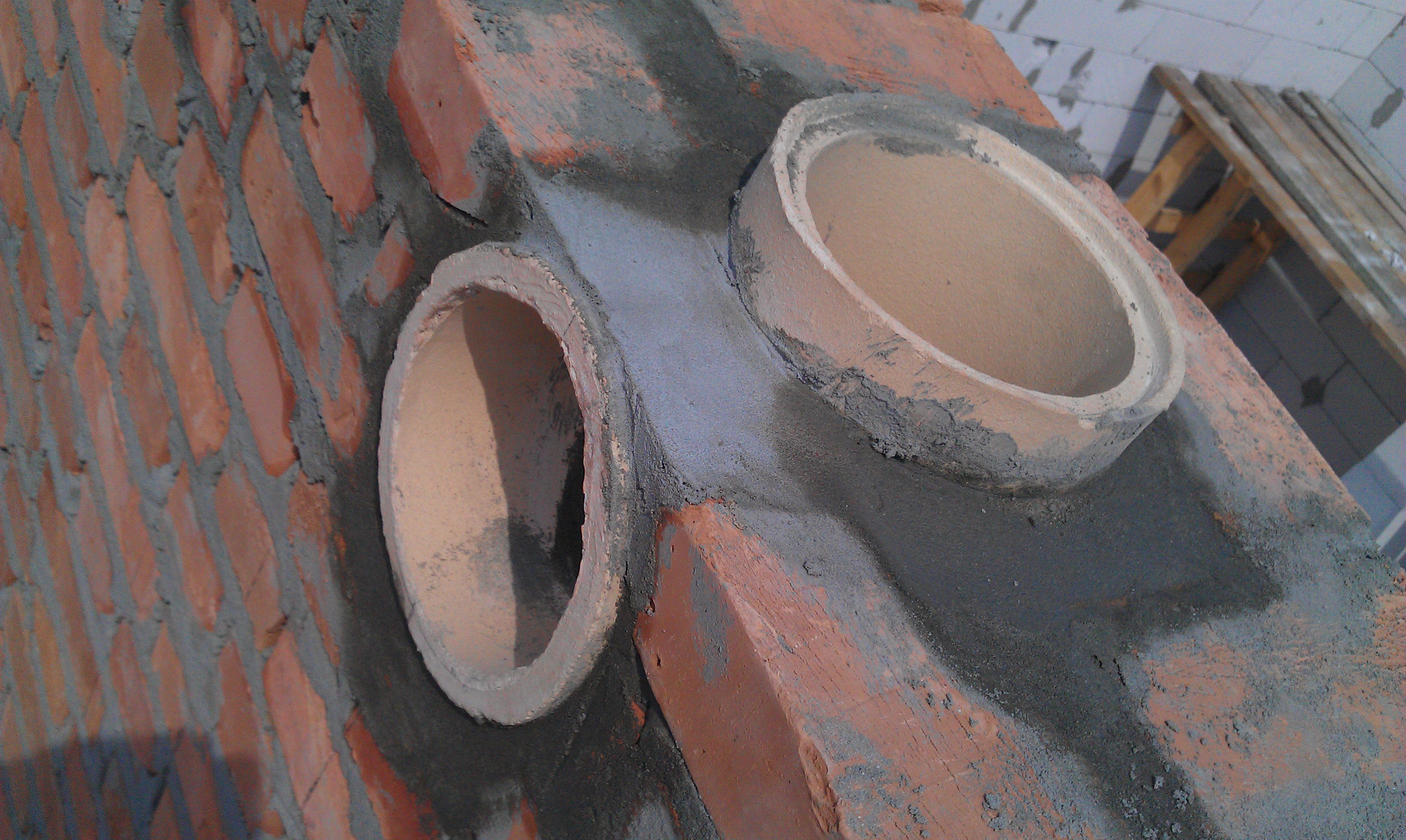

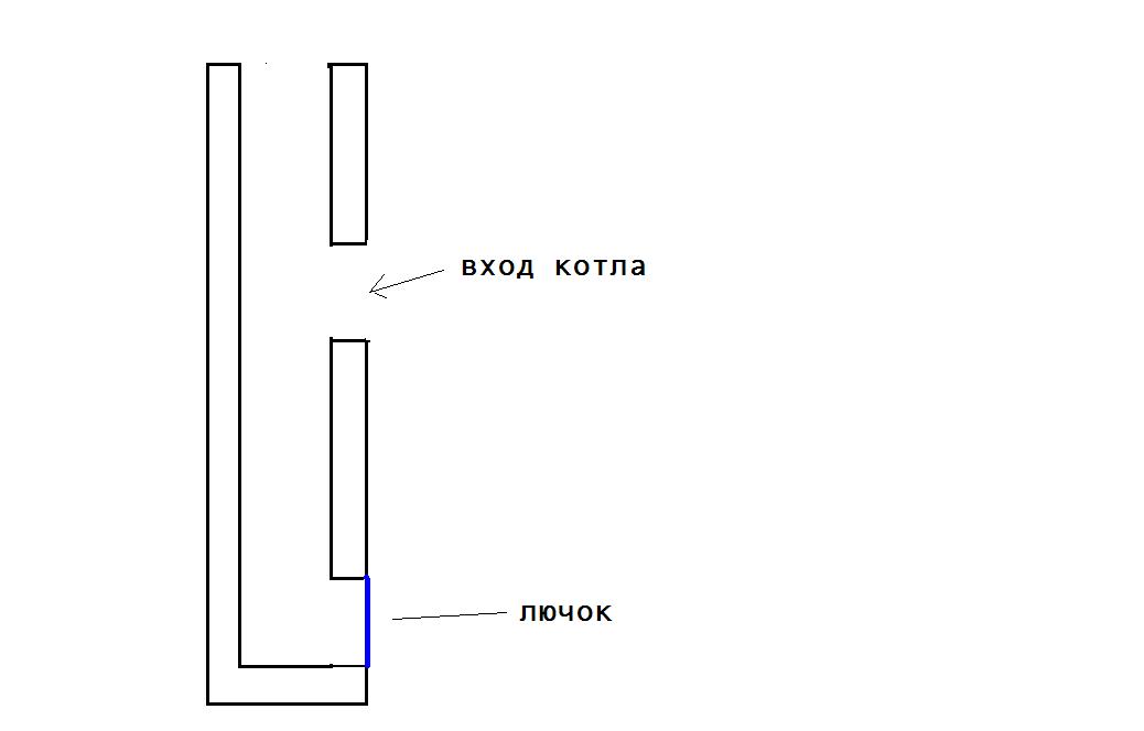

apxitektop Опубліковано: 29 червня 2016 Автор Поділитись Опубліковано: 29 червня 2016 Финал:D? Стрелками указал места ревизий (левый дымоход - ревизия получится в правйо части трубы; правый дымоход будет немного развернут в правую сторону, и доступ к ревизии будет получше). В принципе, на заводе предложили сделать ревизию в любом месте (т.е. они берут ровный отрезок (не тройник) и там делают ревизию; этот отрезок можно добавить под тройником). Заказные элементы - это время + цена. Стоит ли заказывать и жадть или описанный выше вариант нормальный? Спасибо! Посилання на коментар Поділитися на інших сайтах More sharing options...
SON Опубліковано: 29 червня 2016 Поділитись Опубліковано: 29 червня 2016 Стрелками указал места ревизий Обычно ревизия делается как на малюнке. Так гораздо удобнее выбирать сажу совочком. Но при наличии конденсатосборника делать глубокий "карман" вниз не стоит. В принципе, на заводе предложили сделать ревизию в любом месте (т.е. они берут ровный отрезок (не тройник) и там делают ревизию; этот отрезок можно добавить под тройником). Заказные элементы - это время + цена. Сдается мне, что пропилить квадратную дырку в куске трубы Вы и сами сможете. Закроете красивым лючком, делов то. 1 Посилання на коментар Поділитися на інших сайтах More sharing options...
apxitektop Опубліковано: 29 червня 2016 Автор Поділитись Опубліковано: 29 червня 2016 Обычно ревизия делается как на малюнке. Так гораздо удобнее выбирать сажу совочком. Но при наличии конденсатосборника делать глубокий "карман" вниз не стоит. [ATTACH]514471[/ATTACH] Сдается мне, что пропилить квадратную дырку в куске трубы Вы и сами сможете. Закроете красивым лючком, делов то. Т.е. таки пилить дырки)? А насколько ревизии должны герметично закрываться? Туда дым "тянет"? А пылесосом сажу достать можно?)) Посилання на коментар Поділитися на інших сайтах More sharing options...
SON Опубліковано: 30 червня 2016 Поділитись Опубліковано: 30 червня 2016 А насколько ревизии должны герметично закрываться? Туда дым "тянет"? Абсолютная герметичность не требуется, достаточно, чтоб не просыпался мусор/сажа. Дым туда не тянет. А пылесосом сажу достать можно?)) Можно. Лучше ессно с одноразовым фильтром. 1 Посилання на коментар Поділитися на інших сайтах More sharing options...

apxitektop Опубліковано: 30 червня 2016 Автор Поділитись Опубліковано: 30 червня 2016 В перерывах буду фото выкладывать) То, что на фото, заняло один декабрьский день (примерно часов 7). И плюс один день на горизонтальную опалубку (как описал ранее). ОСБ + шпильки в трубках (в трубах, чтобы не было мостиков холода и чтобы шпильки еще пару раз где-то использовать)))) Посилання на коментар Поділитися на інших сайтах More sharing options...

apxitektop Опубліковано: 30 червня 2016 Автор Поділитись Опубліковано: 30 червня 2016 А как этот узел вентканала выполнить? Делать как-то изгиб или так и оставлять? И что делать с зазорами между керамической трубой (дымоход) и кирпичной кладкой: в "теплых" помещениях - заливать раствором или засыпать песком? Склоняюсь к первому варианту. А в "холодной части" - утеплять? Посилання на коментар Поділитися на інших сайтах More sharing options...
trik Опубліковано: 1 липня 2016 Поділитись Опубліковано: 1 липня 2016 И что делать с зазорами между керамической трубой (дымоход) и кирпичной кладкой: в "теплых" помещениях - заливать раствором или засыпать песком? Склоняюсь к первому варианту. А в "холодной части" - утеплять? Заливать нельзя. Труба нагревается в процессе работы и расширяется. Если ее жестко защемить то по всем законам она должна будет когда то треснуть от внутренних напряжений. Песок под воздействием постоянных подвижек трубы тоже будет самоуплотняться. И в теории тоже может быть первый вариант. По крайней мере так мне на форумах печники рассказывали. В холодной части по любому утеплять, а то зальет конденсатом. Я пока что склоняюсь к забивке минватой. Посилання на коментар Поділитися на інших сайтах More sharing options...
apxitektop Опубліковано: 1 липня 2016 Автор Поділитись Опубліковано: 1 липня 2016 Заливать нельзя. Труба нагревается в процессе работы и расширяется. Если ее жестко защемить то по всем законам она должна будет когда то треснуть от внутренних напряжений. Песок под воздействием постоянных подвижек трубы тоже будет самоуплотняться. И в теории тоже может быть первый вариант. По крайней мере так мне на форумах печники рассказывали. В холодной части по любому утеплять, а то зальет конденсатом. Я пока что склоняюсь к забивке минватой. Если вату, то типа firerock или можно попроще? Посилання на коментар Поділитися на інших сайтах More sharing options...
