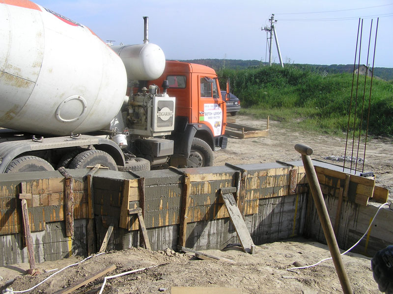

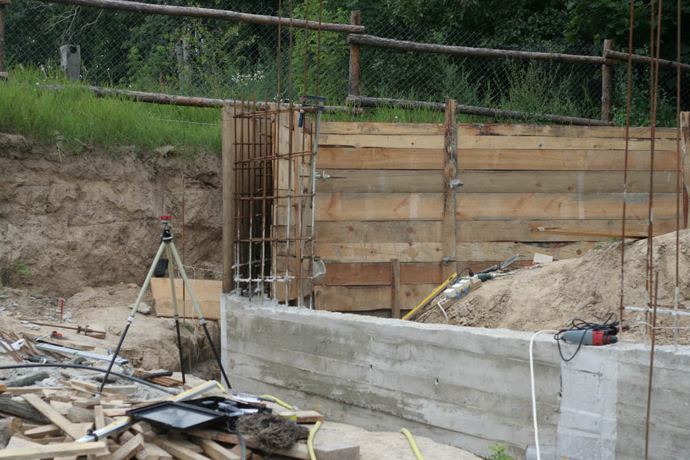

apxitektop Опубліковано: 12 липня 2008 Автор Поділитись Опубліковано: 12 липня 2008 В среду залил еще 7 кубов. Остался последний миксер на гараж - дальше кладка из шлакоблока. Буду благодарен за советы по гидроизоляции (теплоизоляция вроде не нужна - гараж будет неотапливаемый, но если есть недорогой вариант теплоизоляции и есть в ней смысл, то сделаю). Одна из стен гаража - подпорная стена. На данный момент прикинул, что нанесу битум и наплавлю в 1 либо 2 слоя еврорубероид (или подобное). PS: попробую дать пару советов (а точнее повторить то, что все пишут): опалубку надо делать ОЧЕНЬ крепкой - бетон штука мощная; соединять можно либо такими шпильками как на фото (диаметр отверсктий под них 24 мм) либо купить в эпицентре стержни с резьбой (мне хватило 6-ки, но лучше 8-ку), гайки, шайбы и трубу полиэтиленовую 20 мм (это под стержни 6-8-10-... мм). На 15 метров стержней (30 стяжек), гайки, шайбы и ПЭ трубу ушло 90 грн. Дальнейшую опалубку (которая выше) буду ставить либо на шпильках, либо на сварке (катанка насквозь и приваривать куски арматуры снаружи опалубки). Для ровности стен - всю опалубку обтяну пленкой. Сейчас обтягивал только углы, потому как это была подземная часть. Посилання на коментар Поділитися на інших сайтах More sharing options...

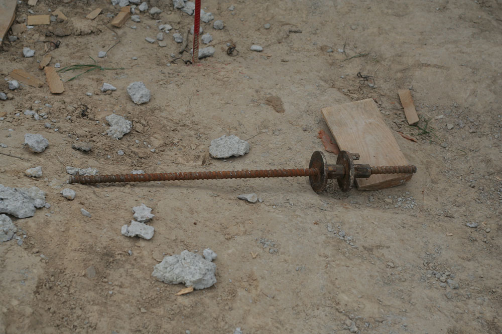

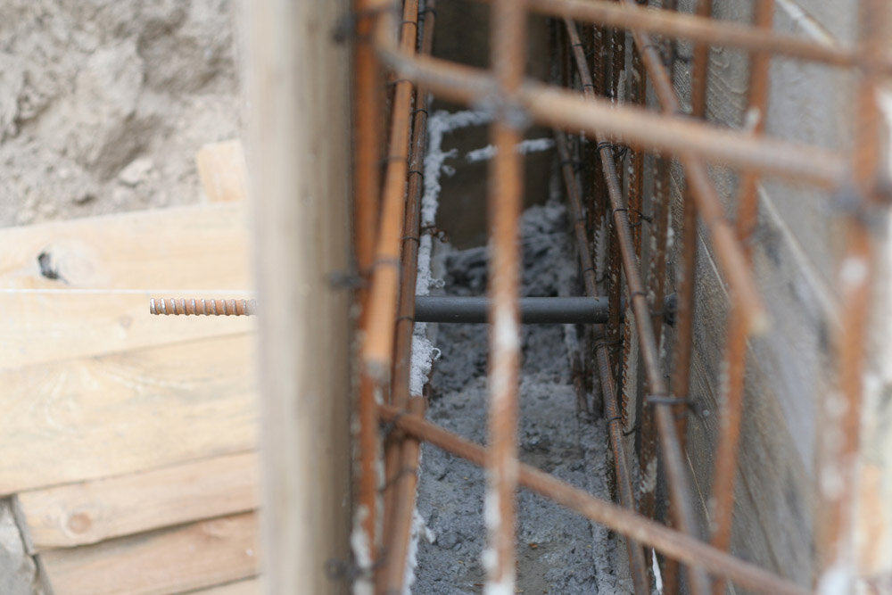

Embongo Опубліковано: 13 липня 2008 Поділитись Опубліковано: 13 липня 2008 либо купить в эпицентре стержни с резьбой (мне хватило 6-ки, но лучше 8-ку), гайки, шайбы и трубу полиэтиленовую 20 мм (это под стержни 6-8-10-... мм). На 15 метров стержней (30 стяжек), гайки, шайбы и ПЭ трубу ушло 90 грн. Праивльно ли я понимаю, что стяжки из стержней защищаются трубой и потом безболезненно их можно пристроить на следующей опалубке, а отверстия от трубы заделать цементом? Посилання на коментар Поділитися на інших сайтах More sharing options...
apxitektop Опубліковано: 13 липня 2008 Автор Поділитись Опубліковано: 13 липня 2008 Праивльно ли я понимаю, что стяжки из стержней защищаются трубой и потом безболезненно их можно пристроить на следующей опалубке, а отверстия от трубы заделать цементом? Именно так. Заделать и пеной можно. Возможно и трубу можно вынять, но я еще не пробовал (люди смазывали ски***ом и доставали). Посилання на коментар Поділитися на інших сайтах More sharing options...
Embongo Опубліковано: 14 липня 2008 Поділитись Опубліковано: 14 липня 2008 Именно так. Заделать и пеной можно. Возможно и трубу можно вынять, но я еще не пробовал (люди смазывали ски***ом и доставали). во у нас народ талантливый до экономии :lol: Спасибо за подробные объяснения Посилання на коментар Поділитися на інших сайтах More sharing options...

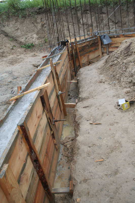

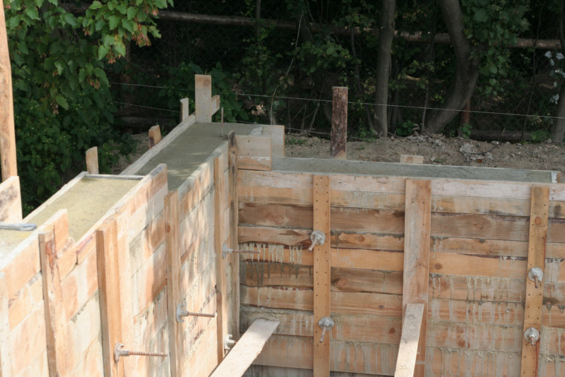

apxitektop Опубліковано: 15 липня 2008 Автор Поділитись Опубліковано: 15 липня 2008 Продолжил ставить опалубку. Планирую в пятницу-субботу закончить с бетоном - последние 7 кубов. Кроме описанных выше шпилек, использую "настоящие" (поскольку высота опалубки 1600 мм). Посилання на коментар Поділитися на інших сайтах More sharing options...
Nvovan Опубліковано: 16 липня 2008 Поділитись Опубліковано: 16 липня 2008 какая ширина стенки фундамента? какую высоту в первые заходы заливали? Посилання на коментар Поділитися на інших сайтах More sharing options...
apxitektop Опубліковано: 16 липня 2008 Автор Поділитись Опубліковано: 16 липня 2008 какая ширина стенки фундамента? какую высоту в первые заходы заливали? Ширина - 300 мм; в первую заливку лил 830 мм; во вторую буду от 450 мм до 1600 мм. Опалубка подросла немного: Посилання на коментар Поділитися на інших сайтах More sharing options...

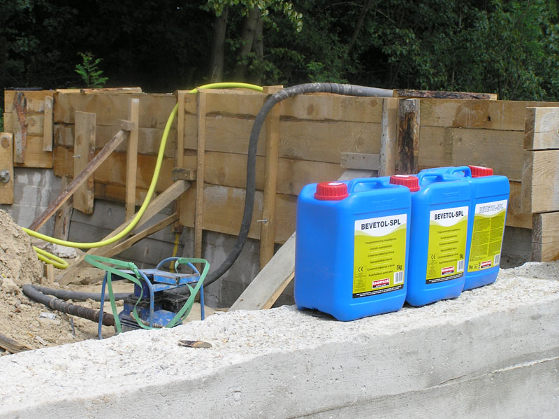

megapolis Опубліковано: 17 липня 2008 Поділитись Опубліковано: 17 липня 2008 На данный момент прикинул, что нанесу битум и наплавлю в 1 либо 2 слоя еврорубероид (или подобное). Гидроизоляцию вертик. и гориз. делаю мастикой Polycout RBE в два слоя (1,5кг/кв.м. в 2 слоя). По горизонтали по верху проложу рубероид. Выходит дешевле или равно чем еврорубероид, но быстрей. Фото завтра выложу у себя на ветке. Я стяжки применял Д10 по 0,5 м., но не вынимал. К ним будет привариваться сетка для облицовки цоколя камнем. Гидроизоляцию хотел брать в Єкско но та будет на 1 августа, по их рекомендации взял на Henkele. 1 Посилання на коментар Поділитися на інших сайтах More sharing options...
apxitektop Опубліковано: 18 липня 2008 Автор Поділитись Опубліковано: 18 липня 2008 Гидроизоляцию вертик. и гориз. делаю мастикой Polycout RBE в два слоя (1,5кг/кв.м. в 2 слоя). По горизонтали по верху проложу рубероид. Выходит дешевле или равно чем еврорубероид, но быстрей. Фото завтра выложу у себя на ветке. Я стяжки применял Д10 по 0,5 м., но не вынимал. К ним будет привариваться сетка для облицовки цоколя камнем. Гидроизоляцию хотел брать в Єкско но та будет на 1 августа, по их рекомендации взял на Henkele. Спасибо за советы. Касательно гидроизоляции - изучу. А крепление сетки - это то, что мог случайно упустить, но теперь все ОК. Опалубку почти закончил.... но заливку перенес на вторник - укреплять надо очень и очень, а спешка тут неуместна Посилання на коментар Поділитися на інших сайтах More sharing options...
megapolis Опубліковано: 19 липня 2008 Поділитись Опубліковано: 19 липня 2008 Закладные под трубы (ввода и разводки), предусмотрели. Посилання на коментар Поділитися на інших сайтах More sharing options...
apxitektop Опубліковано: 19 липня 2008 Автор Поділитись Опубліковано: 19 липня 2008 Закладные под трубы (ввода и разводки), предусмотрели. Уже все заложил и забетонировал; сейчас будет бетонироваться надземная часть (ну почти). PS: сразу делал некоторые закладные с запасом (по два три доп. отверстия); кроме того, будет с десяток-другой отверстий от шпилек (диаметром порядка 28-30 мм) по всему периметру. PS2: а можно уточнить название гидроизоляции - Polycout RBE- это точно? Просто ничего по этому названию найти не могу... Посилання на коментар Поділитися на інших сайтах More sharing options...
megapolis Опубліковано: 19 липня 2008 Поділитись Опубліковано: 19 липня 2008 Перепутал букву. Polycoat RBE, торговая марка POLYBIT. Продавец Хенкель Баутехник. Производитель ОАЭ. В ЕКСО должны скоро привезти Аквамат-Пенетрат, они находяться в конце пр.Науки. На сайте спросите у Propeller. Посилання на коментар Поділитися на інших сайтах More sharing options...

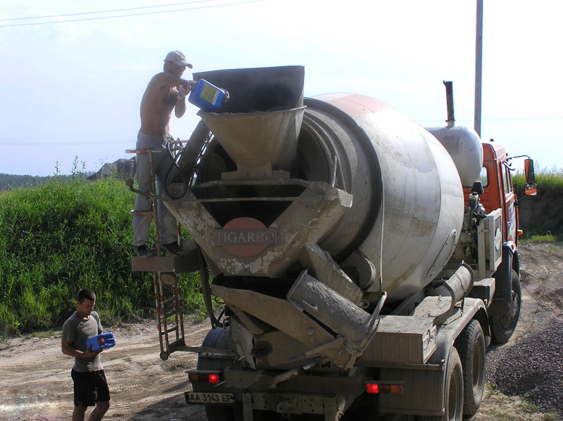

apxitektop Опубліковано: 19 липня 2008 Автор Поділитись Опубліковано: 19 липня 2008 Перепутал букву. Polycoat RBE, торговая марка POLYBIT. Продавец Хенкель Баутехник. Производитель ОАЭ. В ЕКСО должны скоро привезти Аквамат-Пенетрат, они находяться в конце пр.Науки. На сайте спросите у Propeller. Понял. Аквамат-Пенетрат мне как раз Propeller посоветовал. Вчера делал в ЕКСО покупку - пластификатор - впечатления крайне негативные... надеюсь это был какой-то неправильный день и дальше все будет ОК. Посилання на коментар Поділитися на інших сайтах More sharing options...
megapolis Опубліковано: 19 липня 2008 Поділитись Опубліковано: 19 липня 2008 Понял. Аквамат-Пенетрат мне как раз Propeller посоветовал. Вчера делал в ЕКСО покупку - пластификатор - впечатления крайне негативные... надеюсь это был какой-то неправильный день и дальше все будет ОК. Я с Александром Шелестом общался, с другими нет. Присмотрел у них присадку в бетон и стяжку на пол 1 эт. и санузлы. его моб. отправил в личку. Посилання на коментар Поділитися на інших сайтах More sharing options...

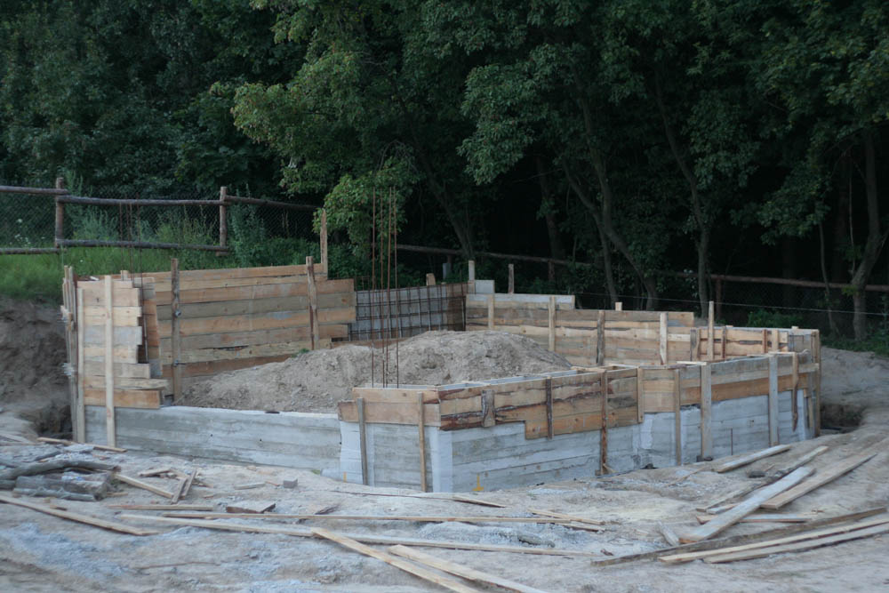

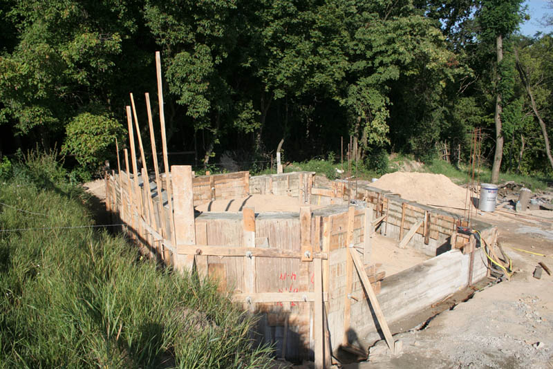

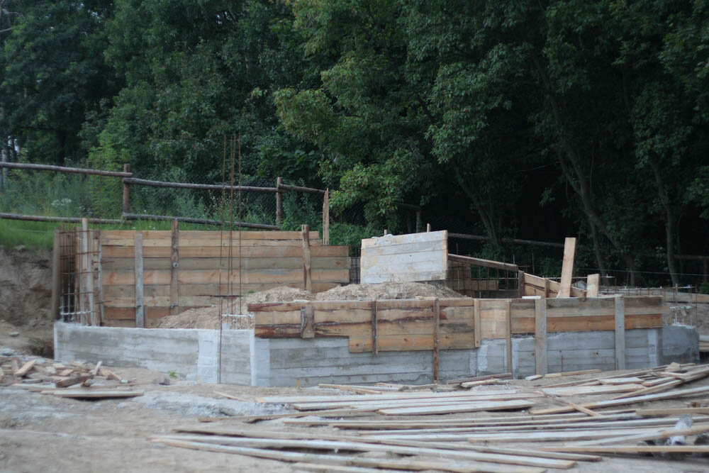

apxitektop Опубліковано: 26 липня 2008 Автор Поділитись Опубліковано: 26 липня 2008 (змінено) Завершил этап: закончил все монолитные работы по гаражу. Итог: 24,5 куб.м бетона; 1,350 т арматуры; 2,5 куба доски 30-ки; 44 шпильки (35 шт. - 20 мм; 4 шт. - 8 мм; 5 шт. - 6 мм) и 3000 шурупов:D. Времени заняло многовато, поскольку опыта было очень мало и все работы делались самостоятельно, за редким исключением (не буду, конечно, преуменьшать заслуг брата и отца). Но могу сказать точно, что все работы абсолютно реально выполнить в одиночку, ну кроме разгрузки бетона без бетононасоса (но тут друзья выручают запросто, а если еще под пиво и шашлык - то это превращается в покраску забора, как у Тома Соера). Далее будет гидроизоляция и кладка стен. Змінено 26 липня 2008 користувачем apxitektop Посилання на коментар Поділитися на інших сайтах More sharing options...
