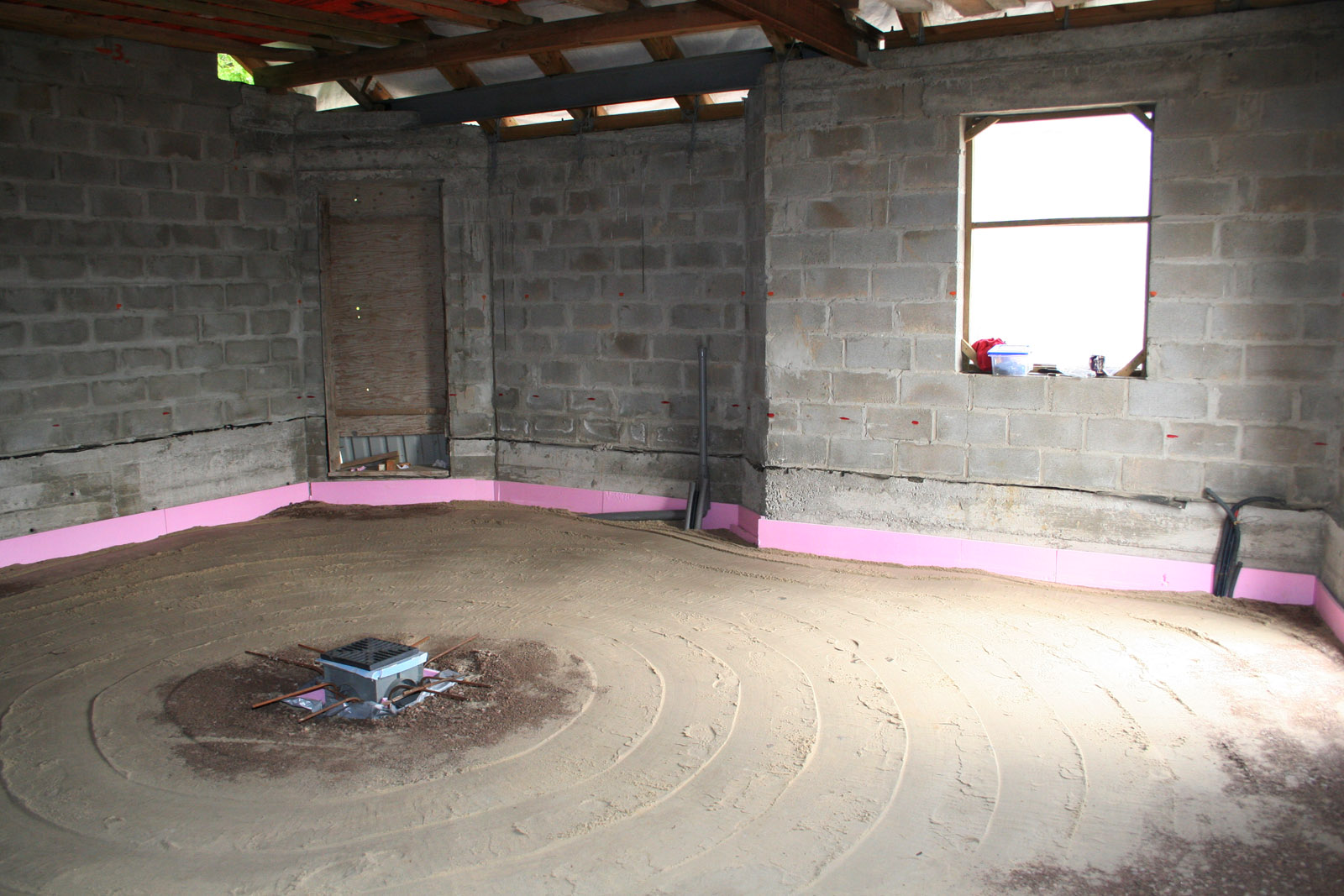

Мне сложно "наехать" - он посередине маленького гаража :)
Способ "Вертолёт" не предполагает разуклонки, насколько я знаю.... Не уверен...
У меня тоже посередине, но большого... думаю могу наехать... а если это будет Спринтер мой да с грузом... Хочу как-то ее укрепить - вот думаю о том как.
Поэтому и спрашиваю, как сделать уклон. Вроде сказали, что смогут завертолелтить под любым углом/уклоном/и т.д. Попробую сделать уклон конусом - центр ниже... Но снова надо придумать как.
Может, два сделать? Или, как на нижнем рисунке
Укрепление - есть в типовых решениях производителей... Standartpark, например - бетонный каблук... точечный водоотвод

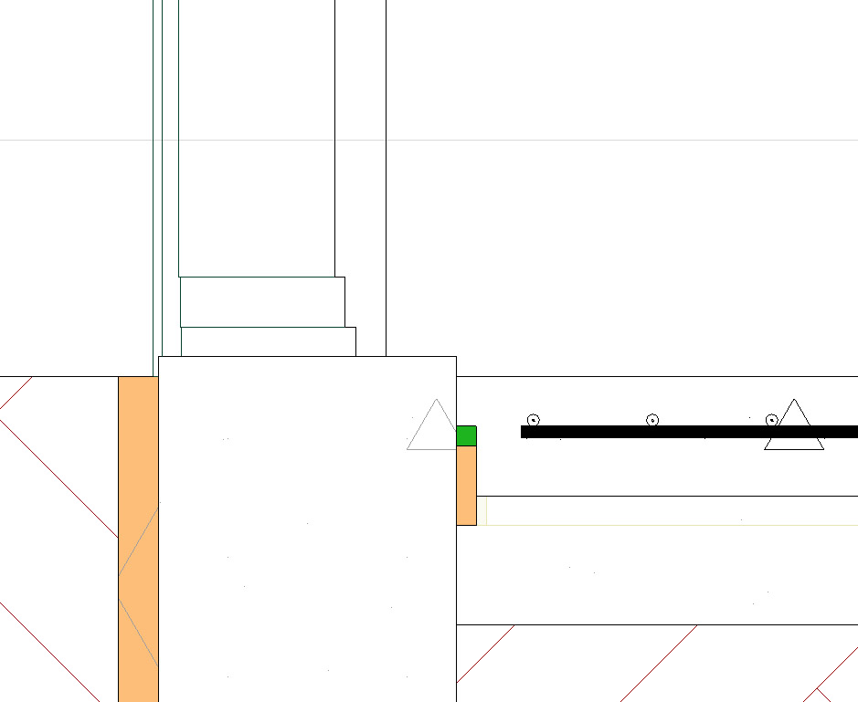

В любом случае буду бетонировать - как раз прорисовываю узел.

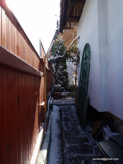

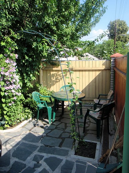

Лотки - это гуд... но цена не очень мне понравилась:) Хотя... если взять лоток длинной 1 м с чугунной решеткой, то по цене будет, как и дождеприемник:D Вот и повод для размышлений.
Лотки - очень удобно. У меня вдоль забора (рядом с домом)
В нижней точке участка.

И главный вопрос: думаю купить дождеприемник пластиковый с чугунной решеткой (200х200 мм), но вот боюсь, что не переживет пластик наезда колеса автомобиля или ошибаюсь?
Выдерживает "на ура" - у меня вдоль будущих ворот стоят. Все отлично.

Если сделаю ровно (учитывая, что будет виброрейка, а потом вертолет) и слив по центру (№4) - будет ли "удобно" (ведь при ровном поле будут лужи да и стекать само вряд ли будет в этот слив)?
И главный вопрос: думаю купить дождеприемник пластиковый с чугунной решеткой (200х200 мм), но вот боюсь, что не переживет пластик наезда колеса автомобиля или ошибаюсь? Может сделать саму "коробочку" из бетона и сверху чугунную (либо стальную решетку из квадрата 10-го) решетку?
Зимой, если гараж не отапливаемый до температуры градусов 10... стекать само собой все равно никуда не будет... а вот если после зимы делать генеральную уборку минимойкой - то струей можно и при полностью горизонтальном поле загнать грязь в приямок....
даже сделав в своем гараже разуклонку, нефига ничего никуда не утекает)))) холодно)))

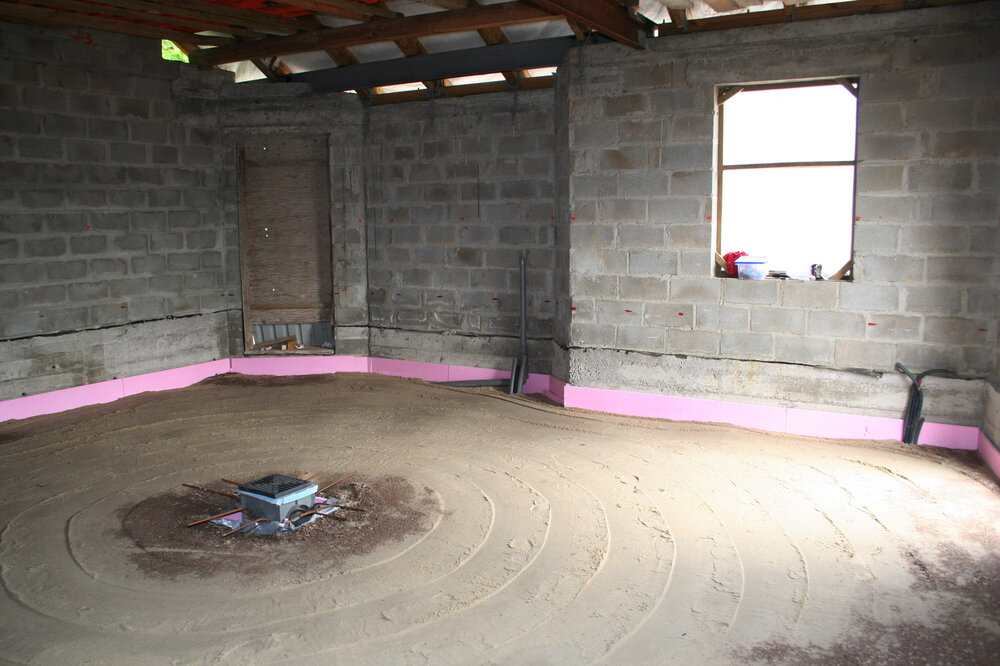

Вот немного свежих фото + вопросы.
Вопросы больше к Propeller'у: вот и пришел момент заливки пола в гараже, а значит и финишное покрытие не за горами. Изучив тему Пол в гараже или хоз.помещениях. Альтернатива. решил делать полиуретановое покрытие. После заливки плиты затру ее вертолетом (не шлифовка).
Достаточно ли этого для нанесения покрытия? Возможно ли нанести грунт и так оставить на пару месяцев, пока там будет склад хлама, а потом нанести само покрытие?
Какая на сегодня стоимость компонентов для покрытия (хочу с кварцевым песком сделать), а также какя сейчас стоимость фибры и Беветола (думаю в субботу либо в понедельник заехать затариться)?

И вопрос по Вотерстопу: можно ли его проложить на стыке плиты и пластикового дождеприемника или расширение в 270% просто поломает пластик? И можно ли его резать вдоль, чтобы сделать тоньше?
Он Вам и нафиг там не нужен.
Просто решите этот узел герметиком перед нанесением покрытия.

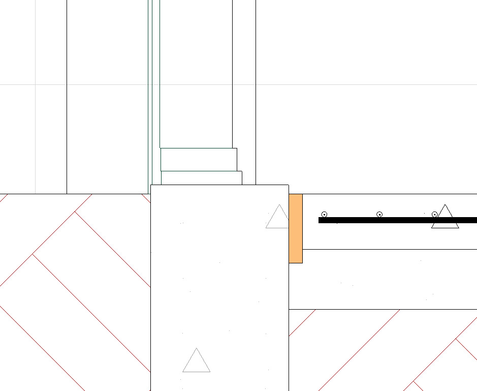

Не определился до конца как выполнить стык плиты и собственно бетонной стены гаража на въезде: 1. проложить ЭППС между плитой и стеной (что собственно сделал) или проложить там Вотерстоп, а утеплить снаружи. Мне больше нравится второй вариант, а что Вы посоветуете?
о... фотки гаража изнутри... просторный))))))) а как будет решен вопрос чердака-потолка???? просто не видно балок, только стропила... просто без чердака будет меньше места для хранения всяких нужных вещей)))))))))))))
судя по высоте короба, плиту в гараж см 20 собрались лить? зачем так много то???
Дык, под 50 квадратов площади... двухкомнатная квартира:)
Там есть две балки... из швеллера 22У. И сверху целый склад уже образовался. В дальнейшем планирую сделать над частью гаража миниэтаж; даже окошко есть в нужном месте.
Высота плиты 120-150 мм.
