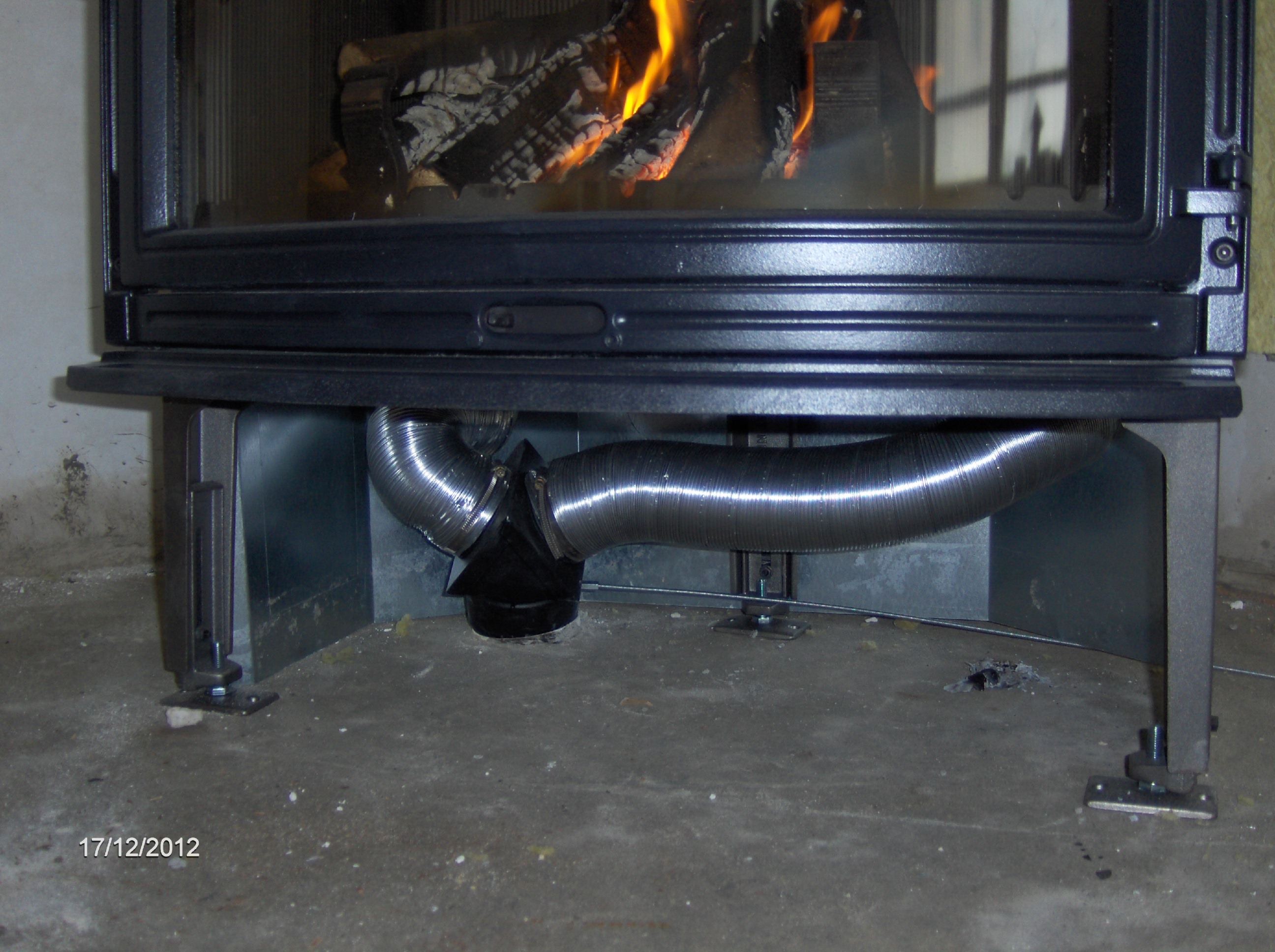

Igor_M Опубліковано: 20 грудня 2012 Поділитись Опубліковано: 20 грудня 2012 НЕ помню. Наверно общая для Jotul и подобных. I 18 Panorama Это рисунок из каталога Jotul, там есть еще такой: Сказал же выше человек - 18-я панорама, к чему дальнейшие поиски? Просто очень напомнил тот камин, что я недавно у знакомого фоткал... Очень продуманная схема (смутило что на польском кажись...). Кстати никак не пойму - почему нигде в своих схемах производители не показывают подачу воздуха с улицы под низ топки, т.е. не для ГОРЕНИЯ, а для конвекции??? Может у кого-то есть такие картинки? Был бы весьма признателен! Посилання на коментар Поділитися на інших сайтах More sharing options...
Слава Щ. Опубліковано: 20 грудня 2012 Поділитись Опубліковано: 20 грудня 2012 Может у кого-то есть такие картинки? Вот такая же I18-я, только гармония: Посилання на коментар Поділитися на інших сайтах More sharing options...
Слава Щ. Опубліковано: 20 грудня 2012 Поділитись Опубліковано: 20 грудня 2012 Кстати никак не пойму - почему нигде в своих схемах производители не показывают подачу воздуха с улицы под низ топки, т.е. не для ГОРЕНИЯ, а для конвекции??? А зачем холоднющий воздух с улицы греть? Посилання на коментар Поділитися на інших сайтах More sharing options...
Igor_M Опубліковано: 25 грудня 2012 Поділитись Опубліковано: 25 грудня 2012 (змінено) А зачем холоднющий воздух с улицы греть? И его уже несколько раз читаю за последнее время...;) Просто не могу понять, почему это непонятно! Попробую объяснить на пальцах, поскольку в русско-(украинско-)язычном изложении не нашел нормальных описаний. Вижу ДВЕ ОСНОВНЫЕ функции подачи воздуха с улицы для конвекции: 1. Проходя вокруг наружных сторон топки, воздух ОСУШАЕТСЯ...блин слово какое придумал... в-общем, топка сушит воздух, а сухой воздух - ПЛОХО.:bad: Подача воздуха извне позволяет повысить влажность конвекционного воздуха, т.е повысить комфорт. 2. Если не подавать дополнительно конвекционный воздух, то мы получаем "круговорот" одного и того же воздуха в доме - нагрелся от топки, поднялся вверх, остыл, опустился вниз, опять затянулся под топку и т.д... Меня многие уверяют (и здесь в том числе), что это НОРМАЛЬНО... А я считаю, что НЕТ. И вот почему: А) Нагретый воздух допустим попадает в спальню 2-го этажа, а там уже спит часть гостей после "застолья". Они сжигают кислород и отдают углекислый газ, они выдыхают запахи, в том числе и не очень приятные...(чеснок из них самый безобидный). И этот воздух потом возвращается в каминный зал, где я остался полюбоваться на огонь с бокалом виски... Два-три таких круговорота и комфортность нахождения перед камином уже можно поставить под сомнение... Б) В относительно герметичных домах с естественной системой вентиляции (а такие сейчас практически у всех, ну или у большинства), воздухообмен происходит таким образом - ЧИСТЫЙ воздух подается в помещения (спальни, гостиные, кабинеты), а ЗАГРЯЗНЕННЫЙ отводится через вентканалы, расположенные на кухне и в санузлах. При этом предусматривают переточные решетки в дверях или делают двери без порога с зазором 10-15мм (в жилые комнаты) и 20-25мм (в кухни-санузлы). А теперь представьте, что воздух поднялся в спальню на 2-м этаже, остыл, выходит в щель под дверью в коридор, а там... дверь в санузел... и этот "отработанный" воздух по правилам отправляется в щель под дверью санузла, а оттуда - через вытяжной канал на улицу... Некоторые возражают - так камин создаст такое разрежение, что воздух не пойдет в санузел, а пойдет вниз - к камину... ДОПУСТИМ. Тогда такой "пылесос" может начинать подтягивать воздух из санузла через вытяжной канал вентиляции. Я уже не говорю о том, что воздух из санузла может быть сомнительного качества, НО... если рядом с вытяжкой санузла выходит дымоход котла (как у меня например), то это может привести к затягиванию в дом угарного газа... Подача конвекционного воздуха извне позволит провести "компенсацию" удаленного воздуха...восстановить "воздушный баланс" Ведущие производители рекомендуют "подмешивать" наружный воздух в количестве примерно 15-20% от общего объема конвекционного... ЭТО Я НЕ САМ ПРИДУМАЛ!!! ВОТ нашел что-то похожее на русском: www.kammeo-ua.com/articles/13/ Почитайте - НЕ ПОЖАЛЕЕТЕ! Змінено 25 грудня 2012 користувачем Igor_M добавлена ссылка на статью... Посилання на коментар Поділитися на інших сайтах More sharing options...
Слава Щ. Опубліковано: 25 грудня 2012 Поділитись Опубліковано: 25 грудня 2012 И его уже несколько раз читаю за последнее время...;) Просто не могу понять, почему это непонятно! Попробую объяснить на пальцах, поскольку в русско-(украинско-)язычном изложении не нашел нормальных описаний. Вижу ДВЕ ОСНОВНЫЕ функции подачи воздуха с улицы для конвекции: 1. Проходя вокруг наружных сторон топки, воздух ОСУШАЕТСЯ...блин слово какое придумал... в-общем, топка сушит воздух, а сухой воздух - ПЛОХО.:bad: Подача воздуха извне позволяет повысить влажность конвекционного воздуха, т.е повысить комфорт. 2. Если не подавать дополнительно конвекционный воздух, то мы получаем "круговорот" одного и того же воздуха в доме - нагрелся от топки, поднялся вверх, остыл, опустился вниз, опять затянулся под топку и т.д... Меня многие уверяют (и здесь в том числе), что это НОРМАЛЬНО... А я считаю, что НЕТ. И вот почему: А) Нагретый воздух допустим попадает в спальню 2-го этажа, а там уже спит часть гостей после "застолья". Они сжигают кислород и отдают углекислый газ, они выдыхают запахи, в том числе и не очень приятные...(чеснок из них самый безобидный). И этот воздух потом возвращается в каминный зал, где я остался полюбоваться на огонь с бокалом виски... Два-три таких круговорота и комфортность нахождения перед камином уже можно поставить под сомнение... Б) В относительно герметичных домах с естественной системой вентиляции (а такие сейчас практически у всех, ну или у большинства), воздухообмен происходит таким образом - ЧИСТЫЙ воздух подается в помещения (спальни, гостиные, кабинеты), а ЗАГРЯЗНЕННЫЙ отводится через вентканалы, расположенные на кухне и в санузлах. При этом предусматривают переточные решетки в дверях или делают двери без порога с зазором 10-15мм (в жилые комнаты) и 20-25мм (в кухни-санузлы). А теперь представьте, что воздух поднялся в спальню на 2-м этаже, остыл, выходит в щель под дверью в коридор, а там... дверь в санузел... и этот "отработанный" воздух по правилам отправляется в щель под дверью санузла, а оттуда - через вытяжной канал на улицу... Некоторые возражают - так камин создаст такое разрежение, что воздух не пойдет в санузел, а пойдет вниз - к камину... ДОПУСТИМ. Тогда такой "пылесос" может начинать подтягивать воздух из санузла через вытяжной канал вентиляции. Я уже не говорю о том, что воздух из санузла может быть сомнительного качества, НО... если рядом с вытяжкой санузла выходит дымоход котла (как у меня например), то это может привести к затягиванию в дом угарного газа... Подача конвекционного воздуха извне позволит провести "компенсацию" удаленного воздуха...восстановить "воздушный баланс" Ведущие производители рекомендуют "подмешивать" наружный воздух в количестве примерно 15-20% от общего объема конвекционного... ЭТО Я НЕ САМ ПРИДУМАЛ!!! ВОТ нашел что-то похожее на русском: www.kammeo-ua.com/articles/13/ Почитайте - НЕ ПОЖАЛЕЕТЕ! Да, Игорь, Вы если за что-то беретесь, так все на форуме об этом узнаЮт По закону жанра должна появиться тема "Камин - ОТ и ДО..." Ну намудрили Вы, ... главное не блюдо, а как подать... А чем это будет отличаться от того, если Вы просто форточку откроете в комнате с камином? И подмешивайте себе пока перегар не выйдет, а как замерзнете - закроете. 1 Посилання на коментар Поділитися на інших сайтах More sharing options...
AndyAntonov Опубліковано: 26 грудня 2012 Поділитись Опубліковано: 26 грудня 2012 Подача воздуха извне позволяет повысить влажность конвекционного воздуха Не позволяет. Или обоснуйте механизм. Подача конвекционного воздуха извне позволит провести "компенсацию" удаленного воздуха...восстановить "воздушный баланс" Дык, не важно где его добавлять, если не добавить — не будет вентиляции. Просто добавление возле топки позволяет его сразу подогреть, чтоб не мёрзнуть у форточки. ;) Посилання на коментар Поділитися на інших сайтах More sharing options...
Igor_M Опубліковано: 26 грудня 2012 Поділитись Опубліковано: 26 грудня 2012 А чем это будет отличаться от того, если Вы просто форточку откроете в комнате с камином? И подмешивайте себе пока перегар не выйдет, а как замерзнете - закроете. По поводу форточки AndyAntonov вам (и мне;)) уже написал. Дык, не важно где его добавлять, если не добавить — не будет вентиляции. Просто добавление возле топки позволяет его сразу подогреть, чтоб не мёрзнуть у форточки. ;) Вот как раз вы же сами и ответили. ВАЖНО, где добавлять. Потому как если открывать форточку, то (попробую процитировать прочитанную здесь фразу, написанную кем-то из специалистов): "Это будет как вроде вы возле костра сидите - в лицо жар, а спина (там по-моему другое слово было:D) мерзнет... Да и сквозняк будет холодного воздуха, на пути которого вы находитесь, если вдруг нечаянно заходите возле камина посидеть... ЕЩЕ РАЗ ПОВТОРЯЮ: ЭТО НЕ Я ПРИДУМАЛ!!! Но полностью разделяю эту точку зрения! Добавлено через 30 минут Да, Игорь, Вы если за что-то беретесь, так все на форуме об этом узнаЮт По закону жанра должна появиться тема "Камин - ОТ и ДО..." Вы статью-то хоть прочитали? Неужели Н-И-Ч-Е-Г-О полезного в ней нет? А по поводу темы, так это в точку - пора все собрать "докучи", а то эти разрозненные и обрывочные рекомендации отнимают просто УЙМУ времени. Только "...ОТ и ДО..." уже не буду называть - боюсь печных дел мастера могут воспринять в штыки...они тут между собой такие битвы устраивают - куда уж нам... Каминостроение - дело тонкое...;) Еще потоньше Востока будет...:D Посилання на коментар Поділитися на інших сайтах More sharing options...

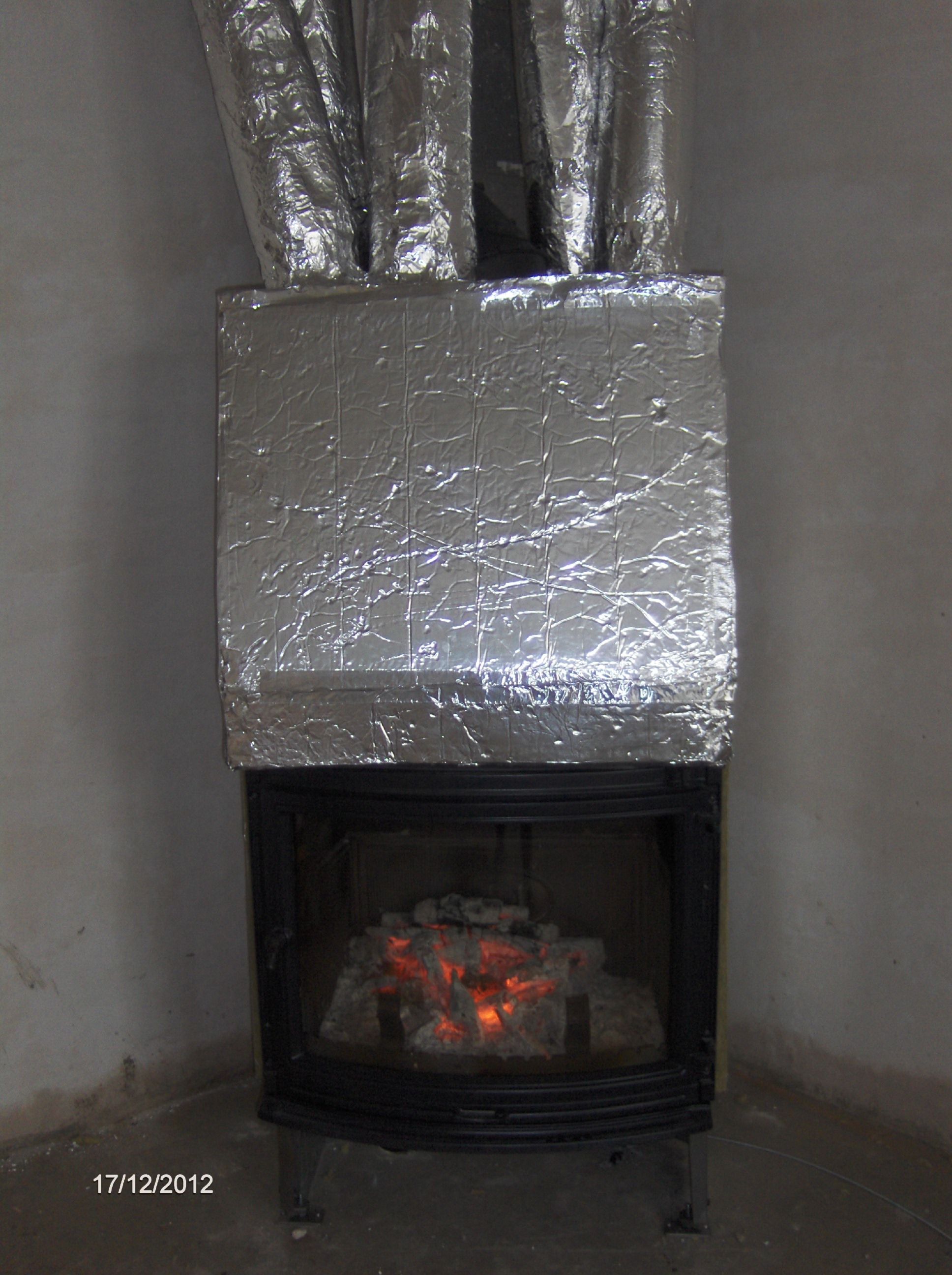

kammeo Опубліковано: 26 грудня 2012 Поділитись Опубліковано: 26 грудня 2012 Здесь смешаны 2 разных вопроса. 1. Подача наружного воздуха для горения. 2. Вопрос вентиляции дома. Как по мне, то некорректно это валить в одну кучу. По-моему даже не разделение на два вопроса, а поиски ответа на вопрос: как "уживаются" конвекционная система отопления от камина и приточно-вытяжная вентиляция? (особенно если разводка от камина идет в 4 комнаты - две на первом этаже и две на втором). Посилання на коментар Поділитися на інших сайтах More sharing options...

Слава Щ. Опубліковано: 28 грудня 2012 Поділитись Опубліковано: 28 грудня 2012 А вот в остальное время использовать эту систему воздуховодов для подачи свежего воздуха. Это - перспективная затея - буду думать как его догревать, нагнетать и т.п... но воздуховоды проектировать на перспективу. Вот Вы, сознательно или нет, пришли к теме рекуператора. Посилання на коментар Поділитися на інших сайтах More sharing options...
Igor_M Опубліковано: 28 грудня 2012 Поділитись Опубліковано: 28 грудня 2012 Вот Вы, сознательно или нет, пришли к теме рекуператора. Причем уже давным-давно. Не хочу сейчас вдаваться в детали - боюсь до НГ не успею все подробно, обстоятельно, аргументированно и доходчиво написать. Идея использовать систему воздуховодов НЕ ТОЛЬКО во время ПРОТОПКИ вынашивалась долго, есть даже темы в разделе вентиляция. Вообще есть такое понятие - VAV-системы. Нечто подобное предполагаю соорудить и подавать в помещения подготовленный воздух (очищенный и нагретый/охлажденный) и зимой и летом... И сделать ее максимально простой... и работающей (пусть не оптимально) даже в гравитационном режиме, т.е. энергонезависимой. Но это будет ОТДЕЛЬНАЯ ТЕМА...;) 1 Посилання на коментар Поділитися на інших сайтах More sharing options...
