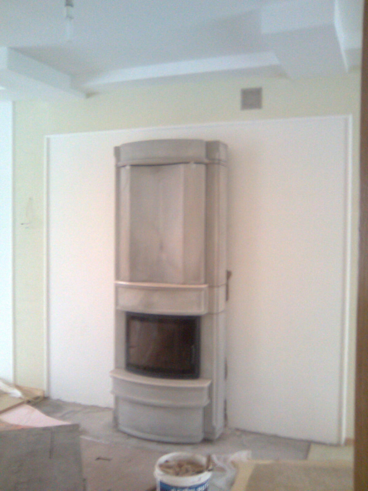

DragonSL Опубліковано: 25 січня 2012 Поділитись Опубліковано: 25 січня 2012 (змінено) Поставили вчера, вот что получилось, пока нормально не разжигали, жду пока все высохнет (герметик, клей, глина). Клей в комплекте, к стати, черный, а все ожидали белый: P.S. Akropolis RV (немного подрезали верхний карниз, сам портал на 14см утоплен в стену) + Ni-25 Змінено 25 січня 2012 користувачем DragonSL добавление 3 Посилання на коментар Поділитися на інших сайтах More sharing options...

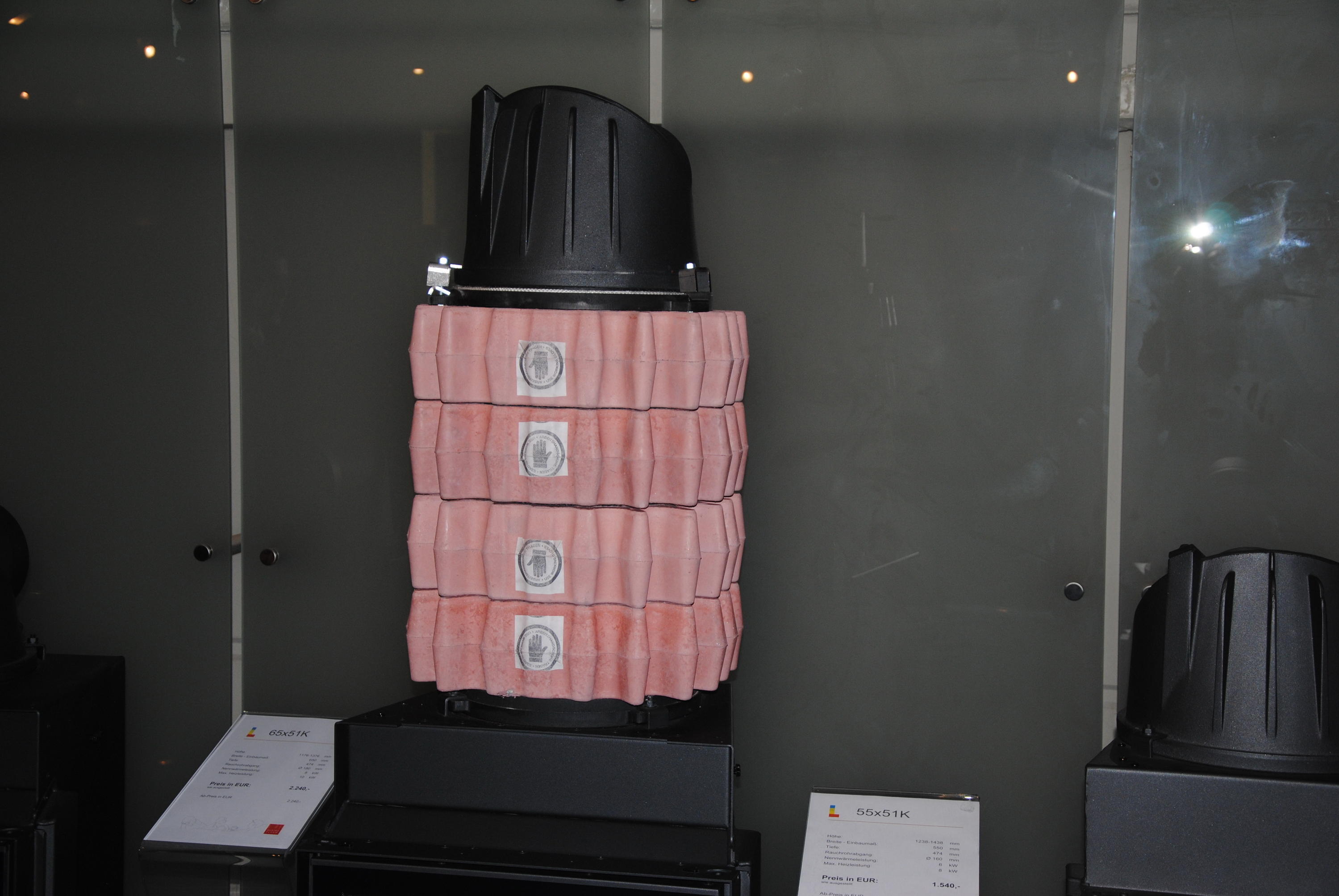

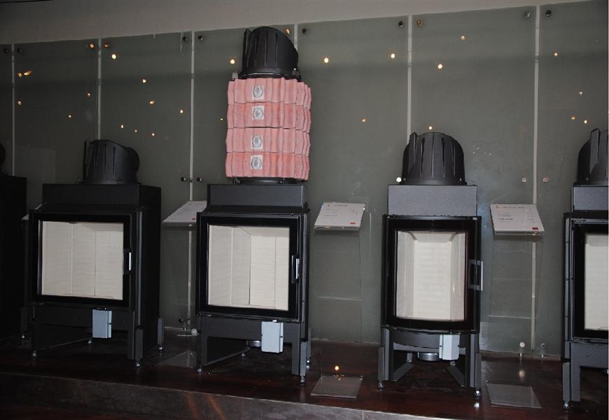

Я.ВИКТОР Опубліковано: 30 січня 2012 Поділитись Опубліковано: 30 січня 2012 Миша,не подскажете сколько времени отдают кольца тепло каминной топки Austroflamm ? В каталоге только данные по теплоёмким пластинам, а вот по кольцам так это для увеличения мощности , можно дров положить в 2 раза больше и предлхраняют от перегрева так написано, а об отдаче теплоёмксти колец ни-ни. Посилання на коментар Поділитися на інших сайтах More sharing options...

Misha_k Опубліковано: 30 січня 2012 Поділитись Опубліковано: 30 січня 2012 Миша,не подскажете сколько времени отдают кольца тепло каминной топки Austroflamm ? В каталоге только данные по теплоёмким пластинам, а вот по кольцам так это для увеличения мощности , можно дров положить в 2 раза больше и предлхраняют от перегрева так написано, а об отдаче теплоёмксти колец ни-ни. Точно не скажу, они вообще подают 12 часов остывания. Думаю квт 10 накопить смогут, при интенсивной топке. Вообще эта их аккумуляция у австрийцев жутко дорогая. Они утверждают, что по их аккумулирующим системам, у них нет конкуренции в плане характеристик этих материалов. Не тестировал так, что бы с замерами температур в течении суток, но один раз присутствовал, где топилась их печь Longe Xtra. Не знаю, сколько ее топили до этого, но в пять вечера все сгорело. В пол первого ночи, случайно хотел дотронуться до верхней части корпуса.. горячая была - не взяться. На мое большое удивление, не ожидал такого эффекта. Открыл продухи в верхней крышке, реально пышало жаром.. Керамот внутри топки кстати, тоже остывает долго. 1 Посилання на коментар Поділитися на інших сайтах More sharing options...
