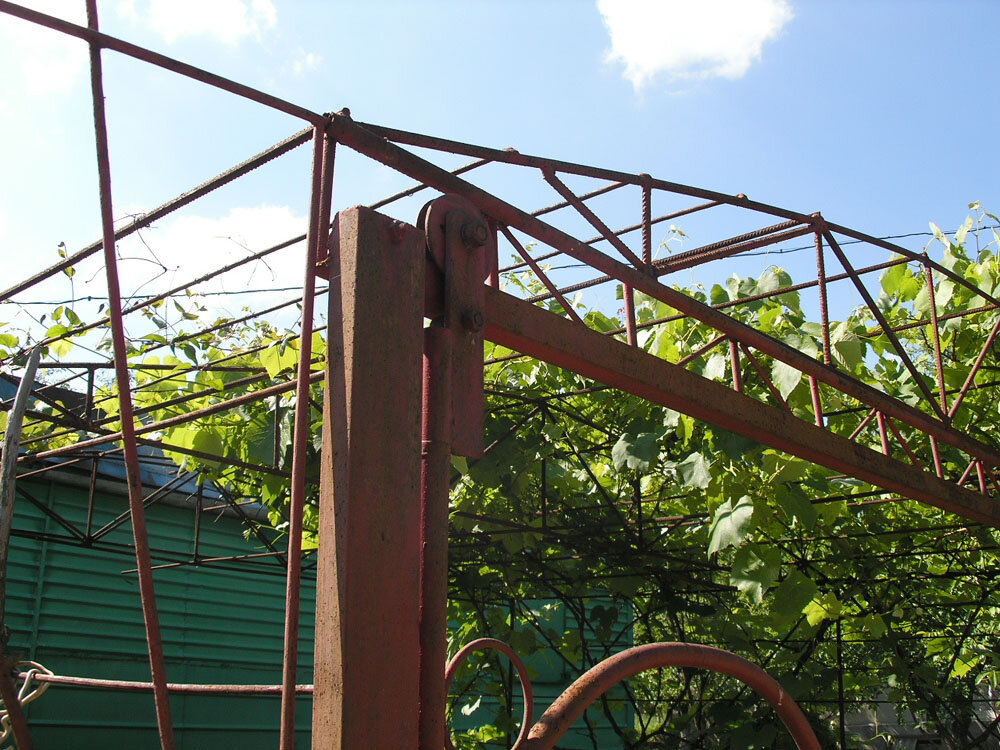

IesuiT Опубліковано: 1 грудня 2010 Автор Поділитись Опубліковано: 1 грудня 2010 Тоже думаю над бюджетным вариантом ворот... Прохаживался летом по массиву увидел чем-то схожую конструкцию, может в реализации будет даже и по-проще... Боюсь, что зимой, после снега, дождя с обледенением и прочих прелестей - работать они не будут. Я зимой буду пользоваться не рее, чем летом - поэтому и сделал скрытый от погодных условий "путь" роликов (подшипников). Посилання на коментар Поділитися на інших сайтах More sharing options...

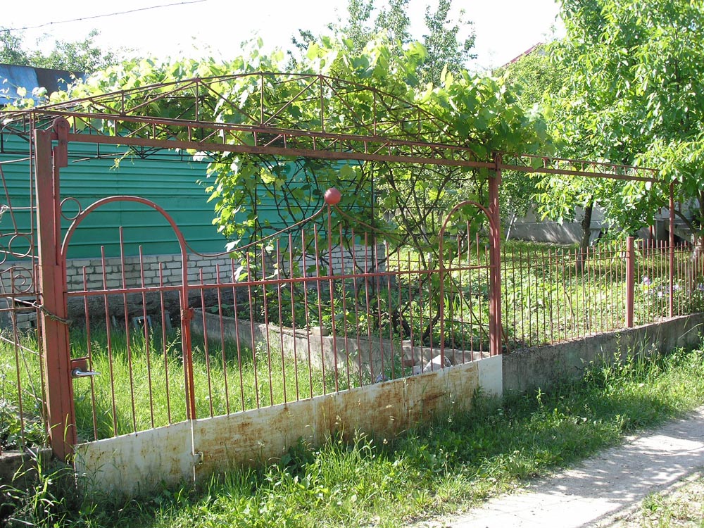

IesuiT Опубліковано: 27 лютого 2011 Автор Поділитись Опубліковано: 27 лютого 2011 У меня участок 6 соток. При таком периметре я противник глухих заборов. Немного своей территории и ограничить ее еще и глухим забором - это не по мне. Согласен, что данная сетка - компромиссный вариант, но такое решение мне нравится больше, чем глухие ворота. Попробую украсить и обязательно отчитаюсь.=) 1 Посилання на коментар Поділитися на інших сайтах More sharing options...

IesuiT Опубліковано: 7 січня 2013 Автор Поділитись Опубліковано: 7 січня 2013 Ворота пришлось несколько увеличить, так как заезд в гараж изначально получился узковатым. + 100 см калитка к воротам - она находится на петлях, приваренных к самим двигающимся воротам. Для этого пришлось переставить ближе к краю стойку ворот с подшипниками и доварить метр основной несущей балки, перенести стойку балки и укрепить ферму в виде треугольника для большей жесткости конструкции. В самые обильные снега ворота показали себя с лучшей стороны. Теперь общая длина проезда 5 метров. Добавлено через 19 минут Уши для подшипников на кот. весят ворота слабоватые 2мм маловато, хоть и вес небольшой, туда нужно было 3мм сталь а лучше для вирочки 4мм. Работать конечно будет никуда не денится, тем более открываете их редко Ну это я так типа придраться надо больше не увидел к чему. для непрофессионала все сделано на отлично! Насчет покраски...я так понял красили молотковой. А перед этим грунтовали? Если нет то это очень плохо через 2 года придется перекрашивать. Запомните на будущее что металл перед покраской любой эмалью нужно грунтовать и то что на банке с молотковой краской написано типа прямо на ржавчину- это не правда. Эмаль не держится на металле, она отшелушивается, для этого сначала и грунтуют чтобы эмаль хорошо прилипла к шершаваму и грубому грунту Слава богу, три года - краска держится на металле на 5 баллов. Думаю - большая заслуга в этом обычной антиржавчине, что продается в "Эпицентре". Томак что ли. После ее покрытия поверхность металла становится матовой и довольно шероховатой - за это покрытие краска цепляется на ура. Добавлено через 1 минуту Тоже думаю над бюджетным вариантом ворот... Прохаживался летом по массиву увидел чем-то схожую конструкцию, может в реализации будет даже и по-проще... Сосед сделал себе такое летом. Зимой открыть ворота не смог после первого снега. Посилання на коментар Поділитися на інших сайтах More sharing options...
_Max Опубліковано: 12 січня 2013 Поділитись Опубліковано: 12 січня 2013 Автору за обзор плюсую!!! Но при такой цене за эмаль я бы однозначно грунтовал, если это не грунт-эмаль. А почему решили нитроэмалью красить? Посилання на коментар Поділитися на інших сайтах More sharing options...
IesuiT Опубліковано: 14 січня 2013 Автор Поділитись Опубліковано: 14 січня 2013 молотковая краска. какой-то неплохой производитель - продавали в ту пору на форуме остатки по вкусной цене. пару дней назад нашел банку целую - оставлял для вторых ворот. Посилання на коментар Поділитися на інших сайтах More sharing options...
