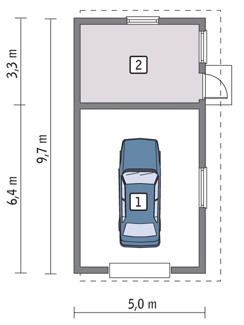

VasylOk Опубліковано: 17 листопада 2010 Автор Поділитись Опубліковано: 17 листопада 2010 задумка хорошая, но у меня вопрос по ширине строения, вы не прикидывали сколько будет ширина гаража+ навес, если фасад участка не 40 м, не перегородит ли этот гараж/хозблок участок на половину? в случае фасада до 20 м, я бы наверное делала навес как продолжение строения, но тогда нужно мириться с длинной постройкой . Ответ для будущей соседки: у нас фасад получается 19,25м длина на 52м. Если взять грубо гараж+хоз. помещение то получиться где-то 6х4 гараж+ 3х4 хоз.помещение. Итого размер без навеса 9х4м плюс навес 3,5х6. Итого по ширине около 7,5м длина 9м. Вроде нормально получиться. Посилання на коментар Поділитися на інших сайтах More sharing options...
Alf_енок Опубліковано: 17 листопада 2010 Поділитись Опубліковано: 17 листопада 2010 Ответ для будущей соседки: у нас фасад получается 19,25м длина на 52м. Если взять грубо гараж+хоз. помещение то получиться где-то 6х4 гараж+ 3х4 хоз.помещение. Итого размер без навеса 9х4м плюс навес 3,5х6. Итого по ширине около 7,5м длина 9м. Вроде нормально получиться. что-то у меня не "бьют" размеры. при таком раскладе, размер хозпомещения получается 3*7,5. оно ж будет в торце на всю ширину? ну в общем, общие размеры понятны. над идеей нужно подумать. Посилання на коментар Поділитися на інших сайтах More sharing options...
VasylOk Опубліковано: 17 листопада 2010 Автор Поділитись Опубліковано: 17 листопада 2010 Вот интересная комбинация. Планировка и внешний вид. Навес можно сделать при необходимости дополнительно. Посилання на коментар Поділитися на інших сайтах More sharing options...

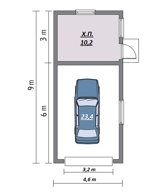

VasylOk Опубліковано: 3 січня 2012 Автор Поділитись Опубліковано: 3 січня 2012 (змінено) Всем привет! Опять мысленно вырнулся к варианту строительства в сезоне 2012 гаража с Х.П., а также сделать фундамент под будущий дом. Два фундамента хочу сделать паралельно + построить гараж. В связи стем что стройка планируется поэтапная 3-4 года, вижу это вариант оправданным, данное строение можно использовать многофункционально: склад, бытовка и дача на это время. Мое видение строение - это внешний размер 4,5х9м, с простой односкатной крышей с недорогого материала (ондулин, профнастил и др.), стены ГБ 30х20х60, за базу можно взять польский проект gz6. Интерсно, сколько потянет такое строение по деньгам. Если есть какие-то соображения, буду признателен.gz6_rys_szczeg.pdf Змінено 3 січня 2012 користувачем VasylOk Посилання на коментар Поділитися на інших сайтах More sharing options...

seyvalter Опубліковано: 4 січня 2012 Поділитись Опубліковано: 4 січня 2012 Всем привет! Опять мысленно вырнулся к варианту строительства в сезоне 2012 гаража с Х.П., а также сделать фундамент под будущий дом. Два фундамента хочу сделать паралельно + построить гараж. В связи стем что стройка планируется поэтапная 3-4 года, вижу это вариант оправданным, данное строение можно использовать многофункционально: склад, бытовка и дача на это время. Мое видение строение - это внешний размер 4,5х9м, с простой односкатной крышей с недорогого материала (ондулин, профнастил и др.), стены ГБ 30х20х60, за базу можно взять польский проект gz6. Интерсно, сколько потянет такое строение по деньгам. Если есть какие-то соображения, буду признателен. На пальцях накинув матеріал по даному варіанту, вийшло: Фундаменти (0,8 в грунт, 0,2 цоколь, 0,4 ширина) - 12,7 м.куб. Стіни (відкинув ворота і три вікна по 1,2*1,2+ двері 1*2) - лишилось приблизно 25 м.куб. газоблока (при висоті приміщеня 2,5м) Балкі перекриття 4,5м *0,15*0,12 - 9штук = 0,73 куба Крокви 5,0м*0,15*0,08 - 9шт = 0,54 куба Дах 10*6= 60 квадратів. Обрешітку, мурлати і т.д - лінь рахувати, сорі... 1 Посилання на коментар Поділитися на інших сайтах More sharing options...
