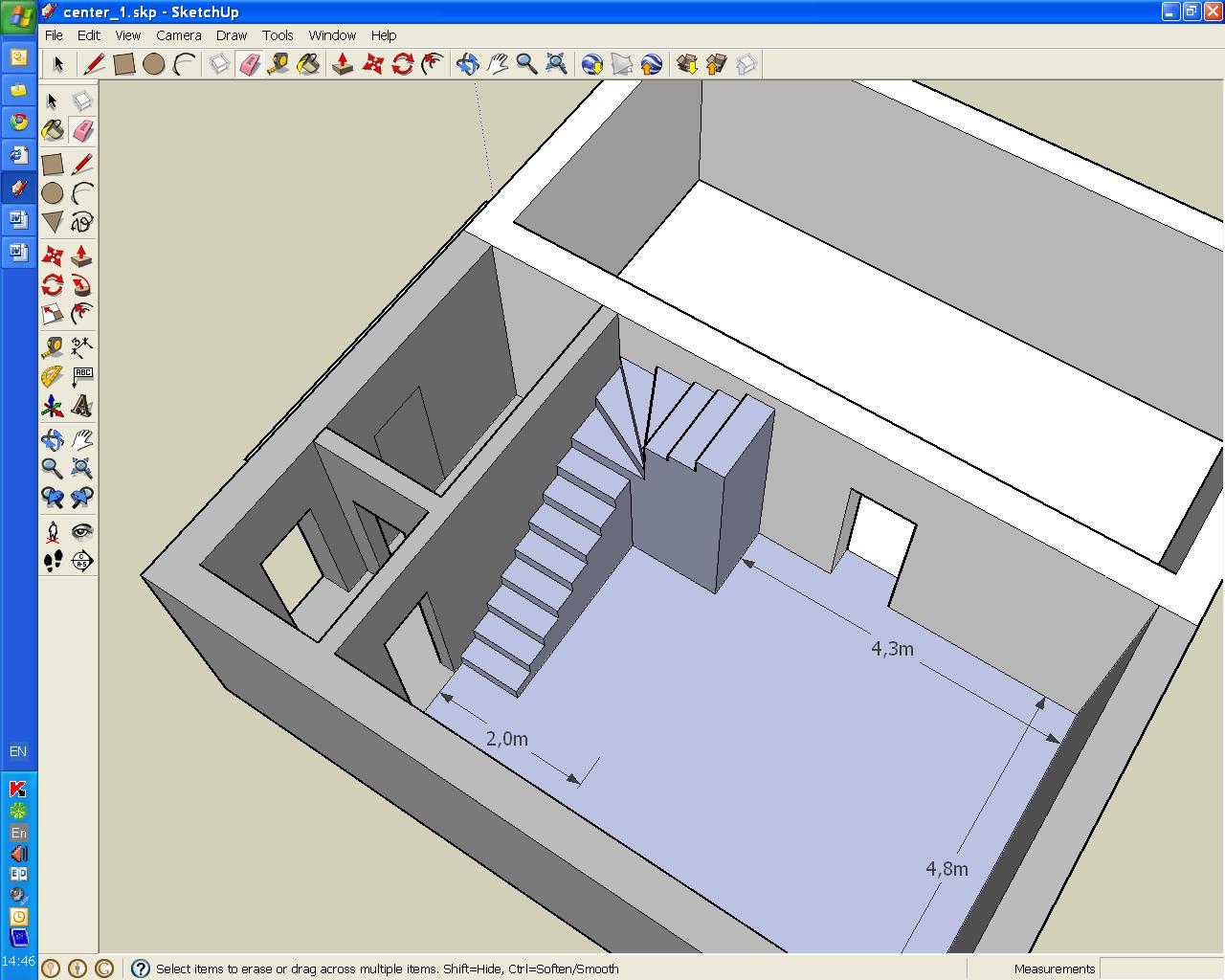

Kostja Опубліковано: 17 листопада 2010 Поділитись Опубліковано: 17 листопада 2010 Тогда на 2м этаже уберите клдовку как таковую и выровняйте стену спальни в большую (для спальни) сторону. 1 Посилання на коментар Поділитися на інших сайтах More sharing options...
Dex-paketa Опубліковано: 17 листопада 2010 Автор Поділитись Опубліковано: 17 листопада 2010 Мне совсем не нравится вариант Г образгой лестницы (так, чтоб проем в потолке был максимум 2х2 метра). Я в лестницах не сильно разбираюсь, из того, что почерпнул в интернете - так не очень хорошо выходит (на этой высота ступенек взята за 20 см, глубина - 30). Высота потолков 1-го этажа - 3м. Посилання на коментар Поділитися на інших сайтах More sharing options...
Kostja Опубліковано: 17 листопада 2010 Поділитись Опубліковано: 17 листопада 2010 Отодвиньте старт лестницы от входа на 0,7-1м. Ступеньки дюже большие возьмите 17 высота и 25 глубина. Площадку постарайтесь сделать не выше середины высоты. Посилання на коментар Поділитися на інших сайтах More sharing options...
