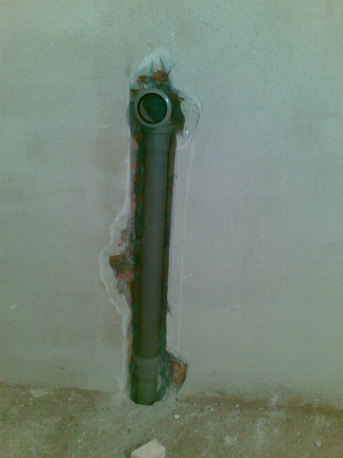

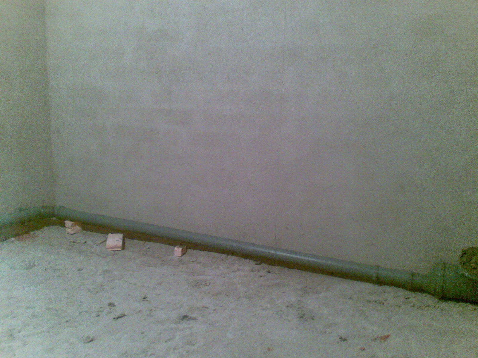

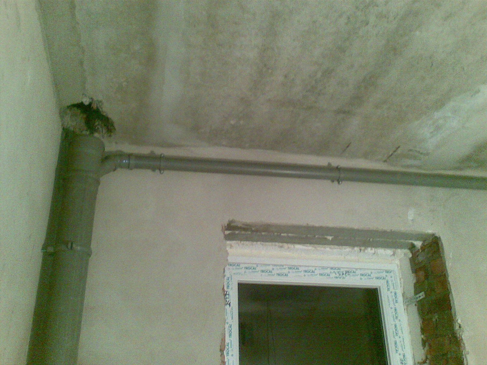

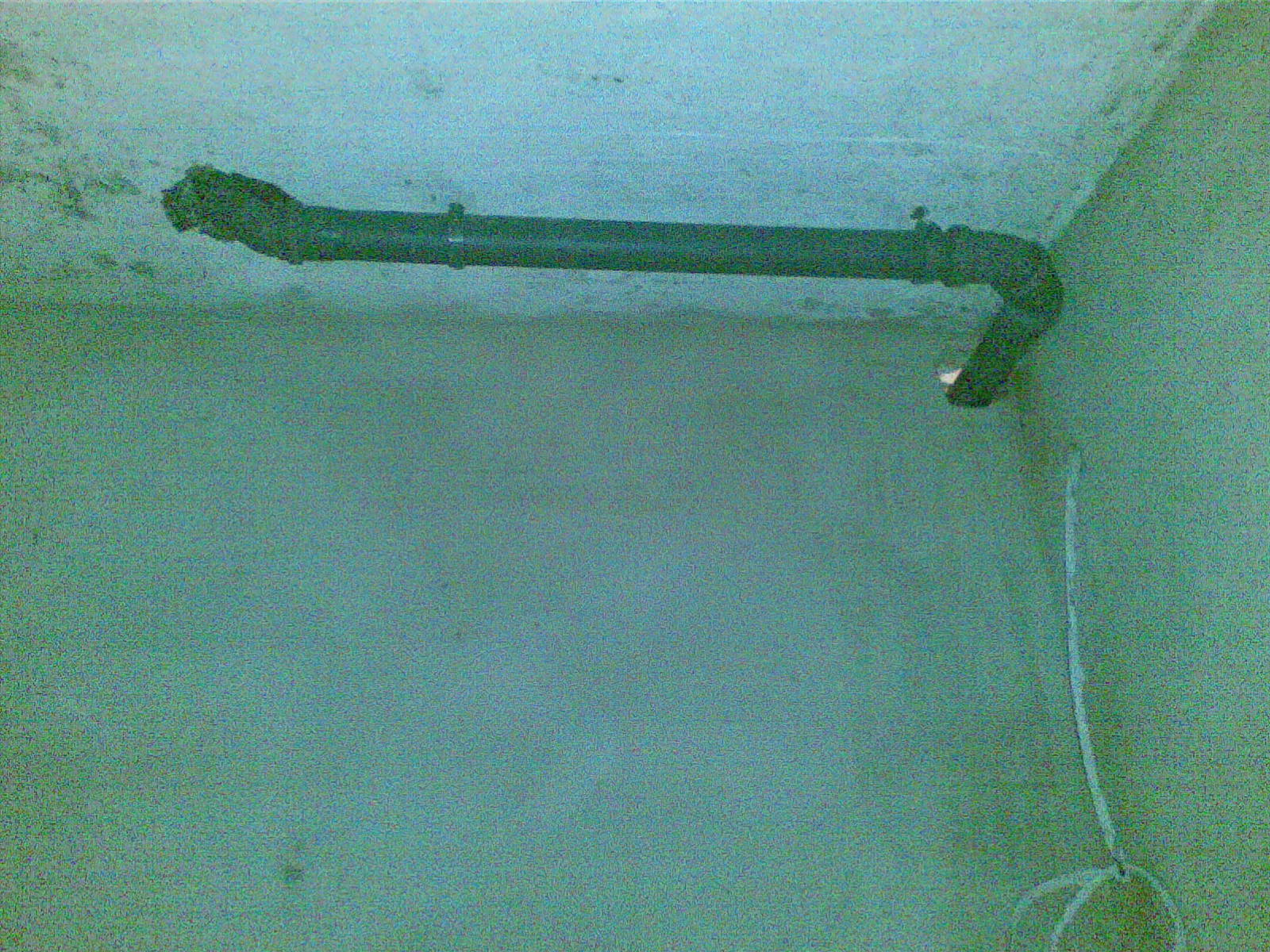

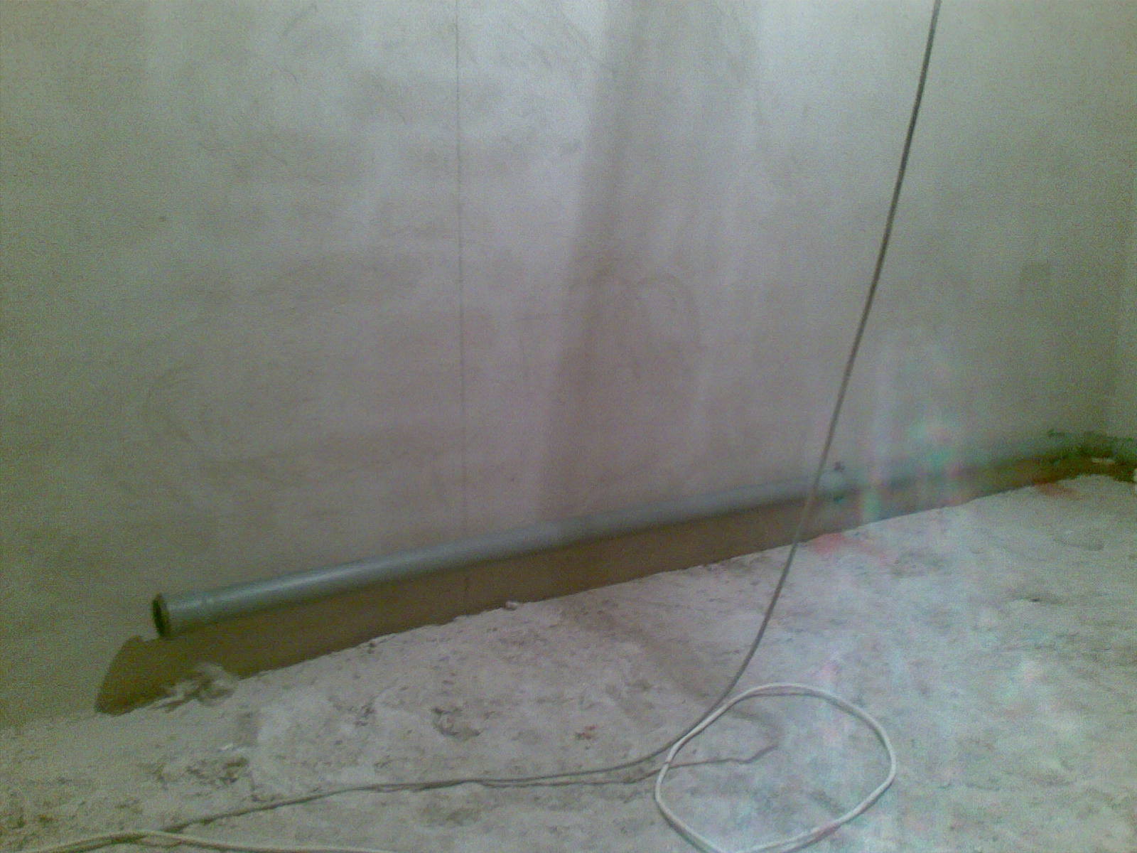

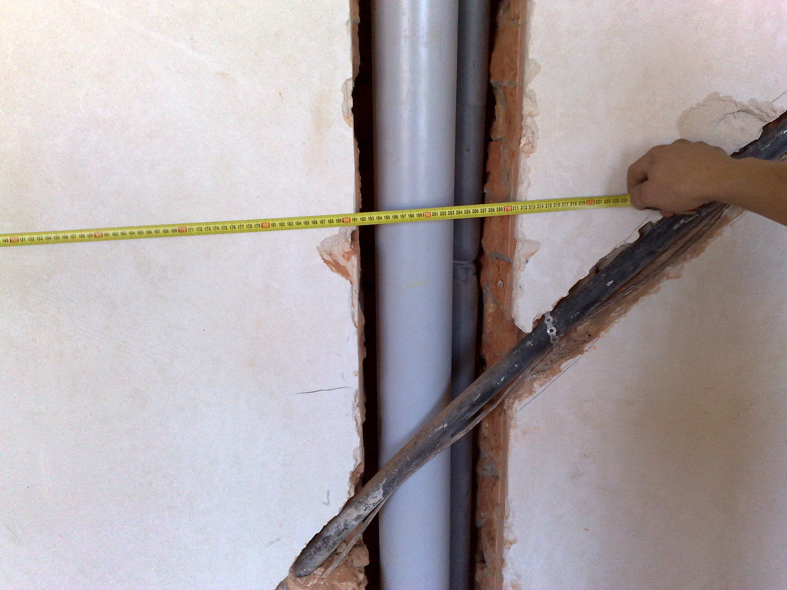

Сегодня вроде как закончил канализационные работы. Все таки решил слив умывальника 2-го этажа вести по первому. Немного просчитался с размерами -чего-то думал, что габариты санузлов одинаковы. Проштробил стену, прошел плиту, смотрю - вышел в потолке холла, поэтому немного труба захватила и его. Перемерял стены - 2-й этаж длиннее на 40 см, сравнил с проектом - точно длиннее. Тупанул...:fool:
Вопрос: какой должен быть уклон трубы минимальный, а то как-то кажется..?
Извиняюсь за качество фото - телефоном в темноте.

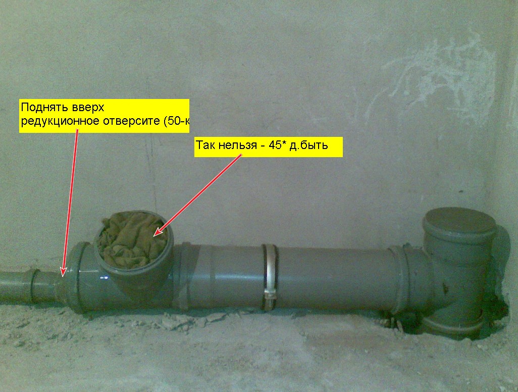

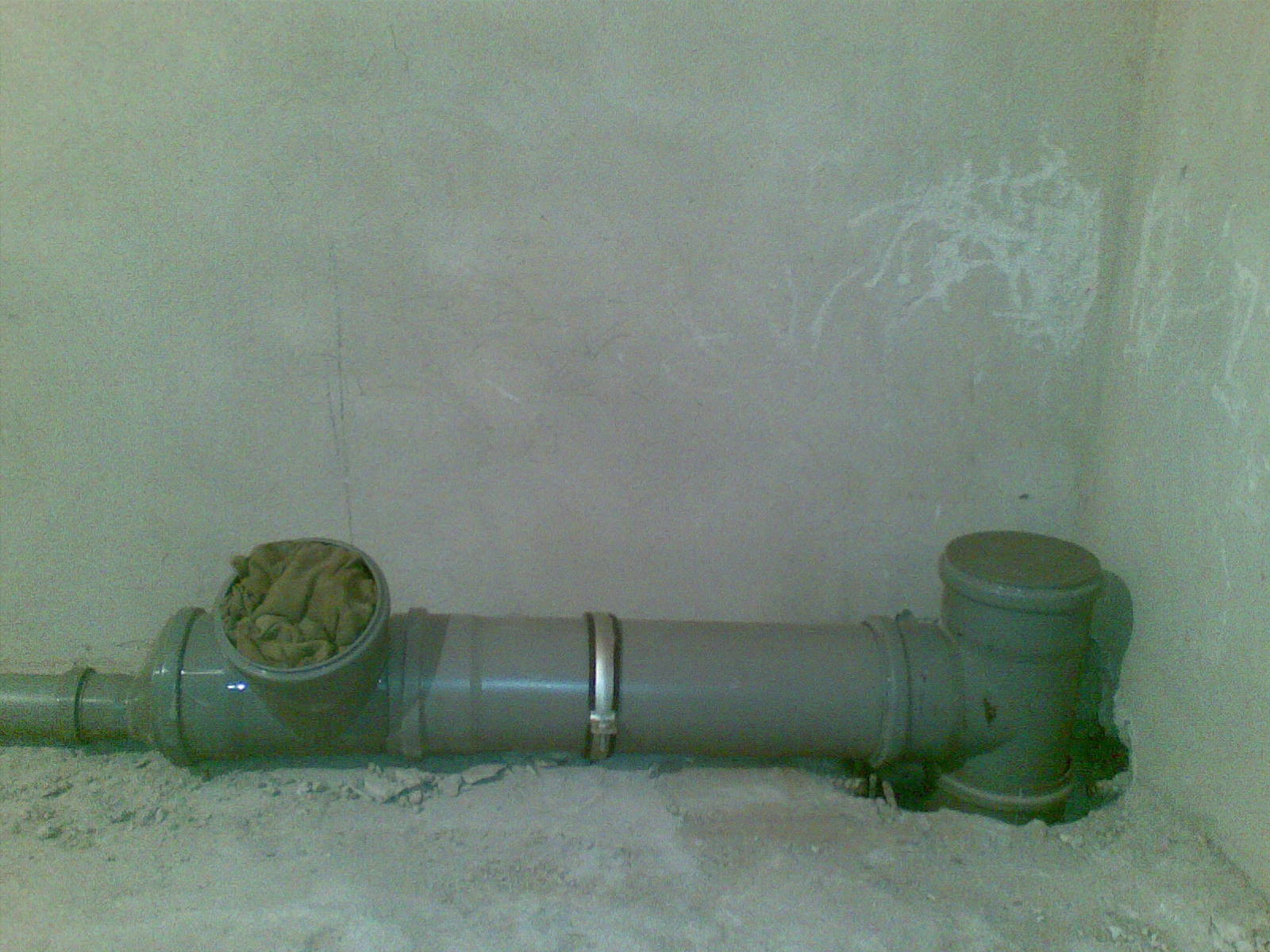

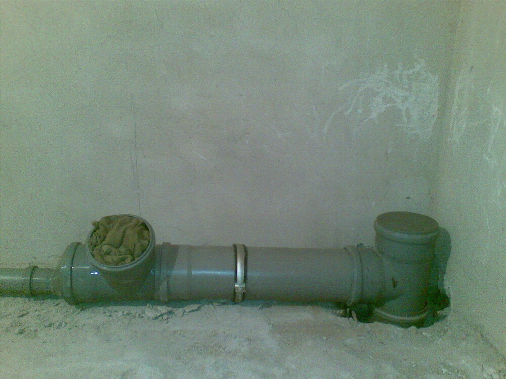

По поводу второго этажа остался вопрос: все-таки поставить клапан в высшей точке системы (можно в тройник вверху на фото) или 50-ку в стену и в вентканал топочной цоколя? На фото конец трубы 50 как раз напротив канала.
Я тоже к клапану склоняюсь. Если что даже сделаю ревизионное окошко для доступа к нему на случай замены или ремонта.
Насчет редукцию вверх - это чтоб с унитаза не затекало??
А угол 45 градусов там и так есть, вообще тройник можно под любым углом.

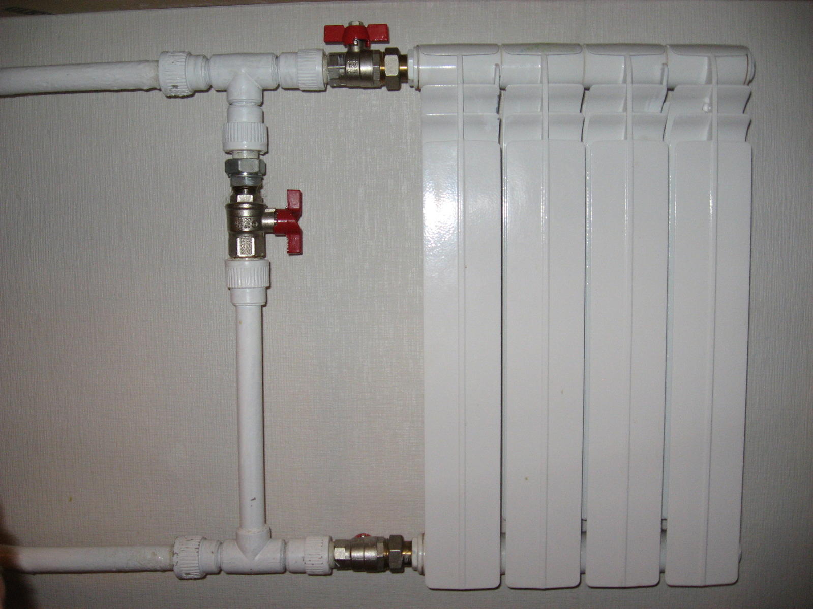

Пока небольшое затишье перед дальнейшей работой - как оцените подобную конструкцию: подключение к ЦО радиатор биметалл (отечественный), тройники и муфты Экопластик, труба ППР арм. фибер, вроде Германия. Это я себе такое наваял в квартире пару лет назад (еще не читал форумы тогда).
Нормально.Нижний краник специально к стене повернули?
Да, специально, чтоб не рвать колготки и носки - радиатор находится под столешницей, которая выполняет роль стола и подоконника (кухня аж 5,5 метра кв.)
