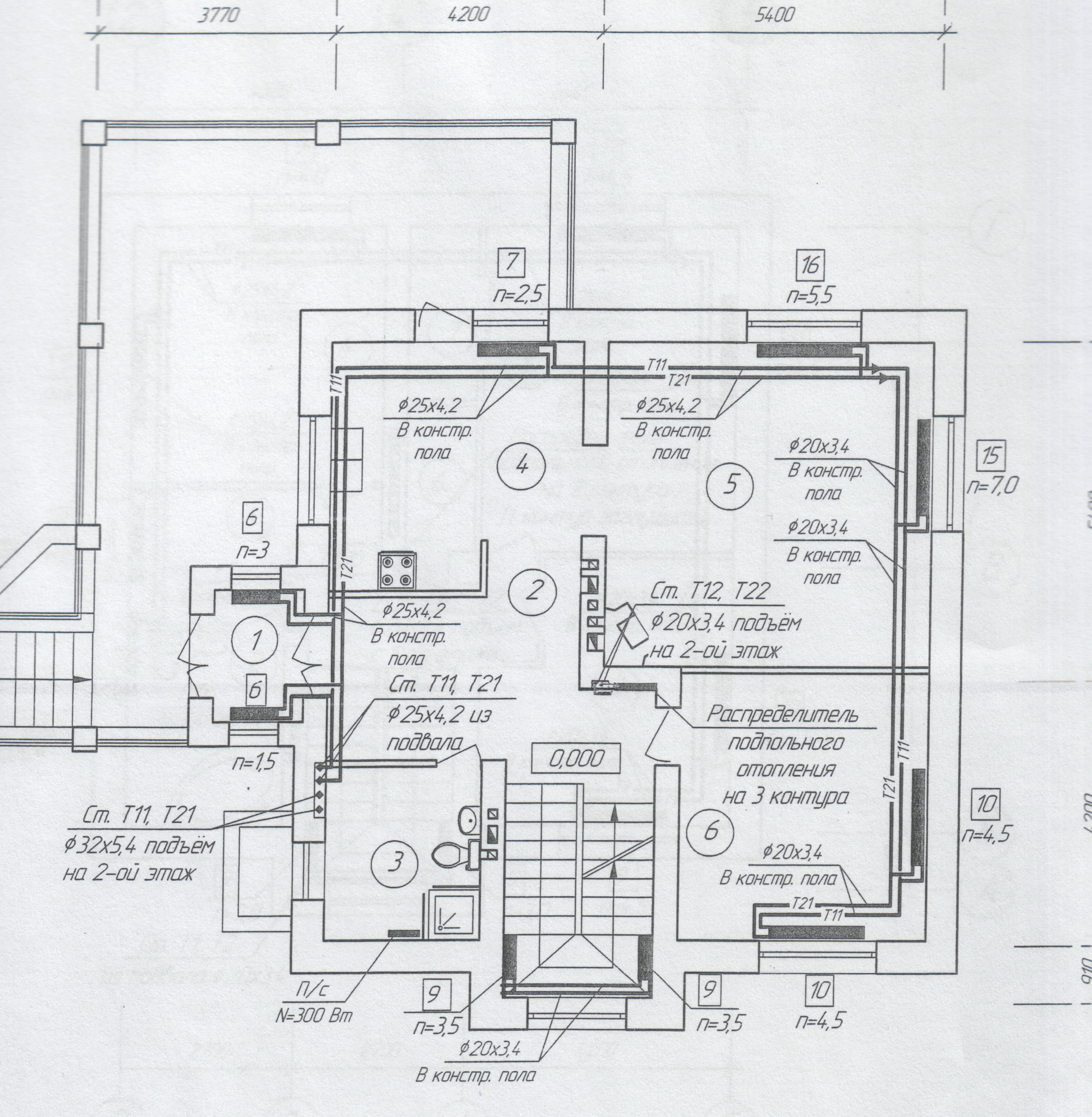

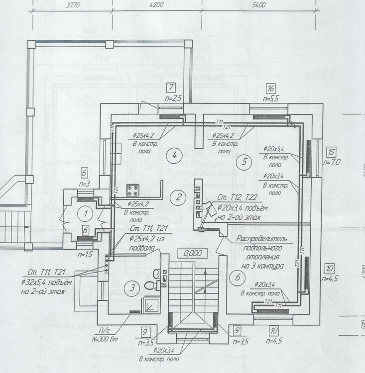

По какой таблице надо считать? Вот еще раз, например, план этажа, помещение 5 (зал), по проекту там два радиатора (чугунных), кол-во секций 31. Теплопотери комнаты 2900 Вт, температура +20, режим 85\65. Но в связи с тем, что будет ППР, понизим до 70(75)\50(55). Какие сюда нужны радиаторы?
При 70/55/20
Получаем: два радиатора ТИП 22 500х1400. 1587 Вт. каждый.

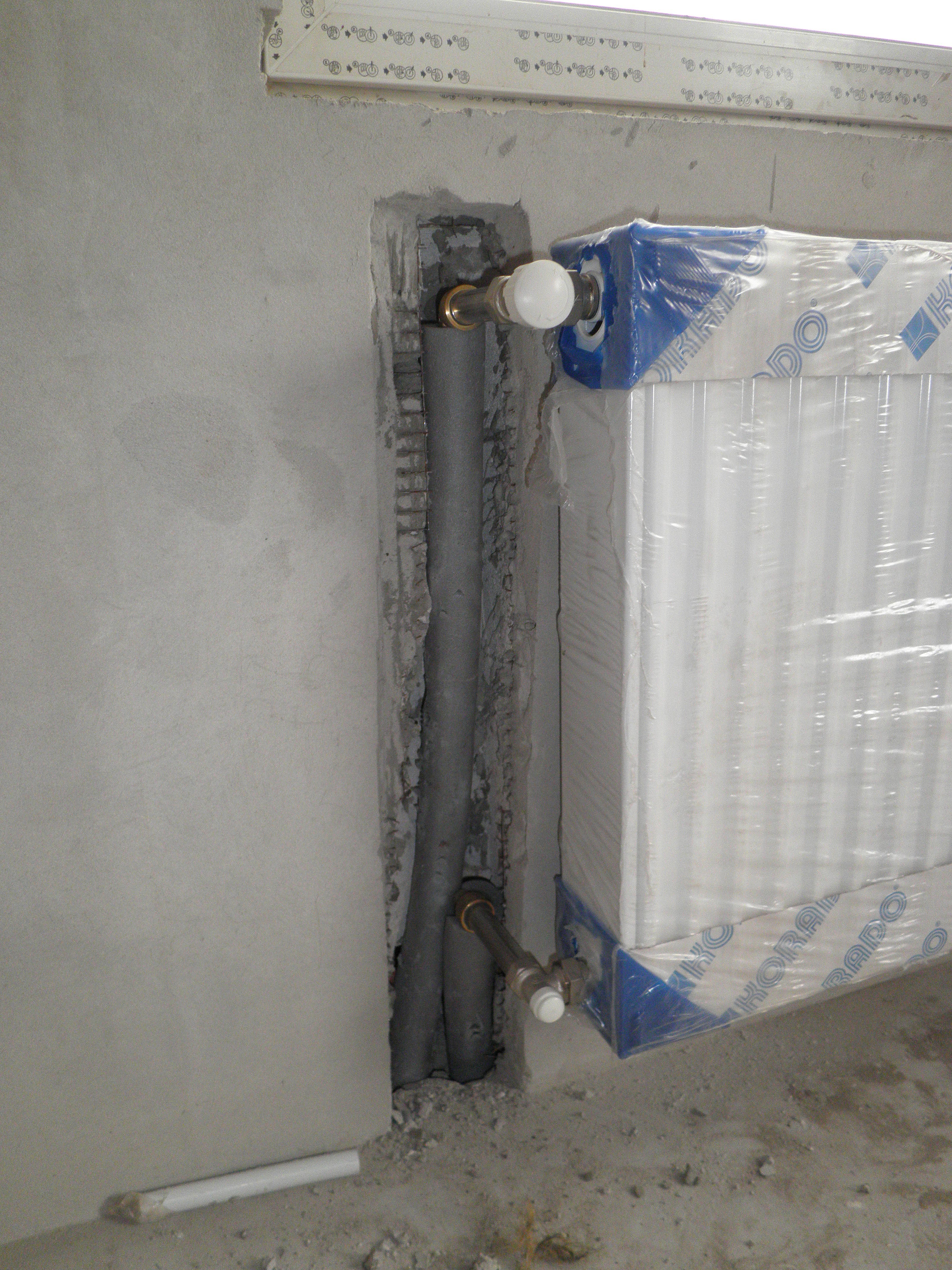

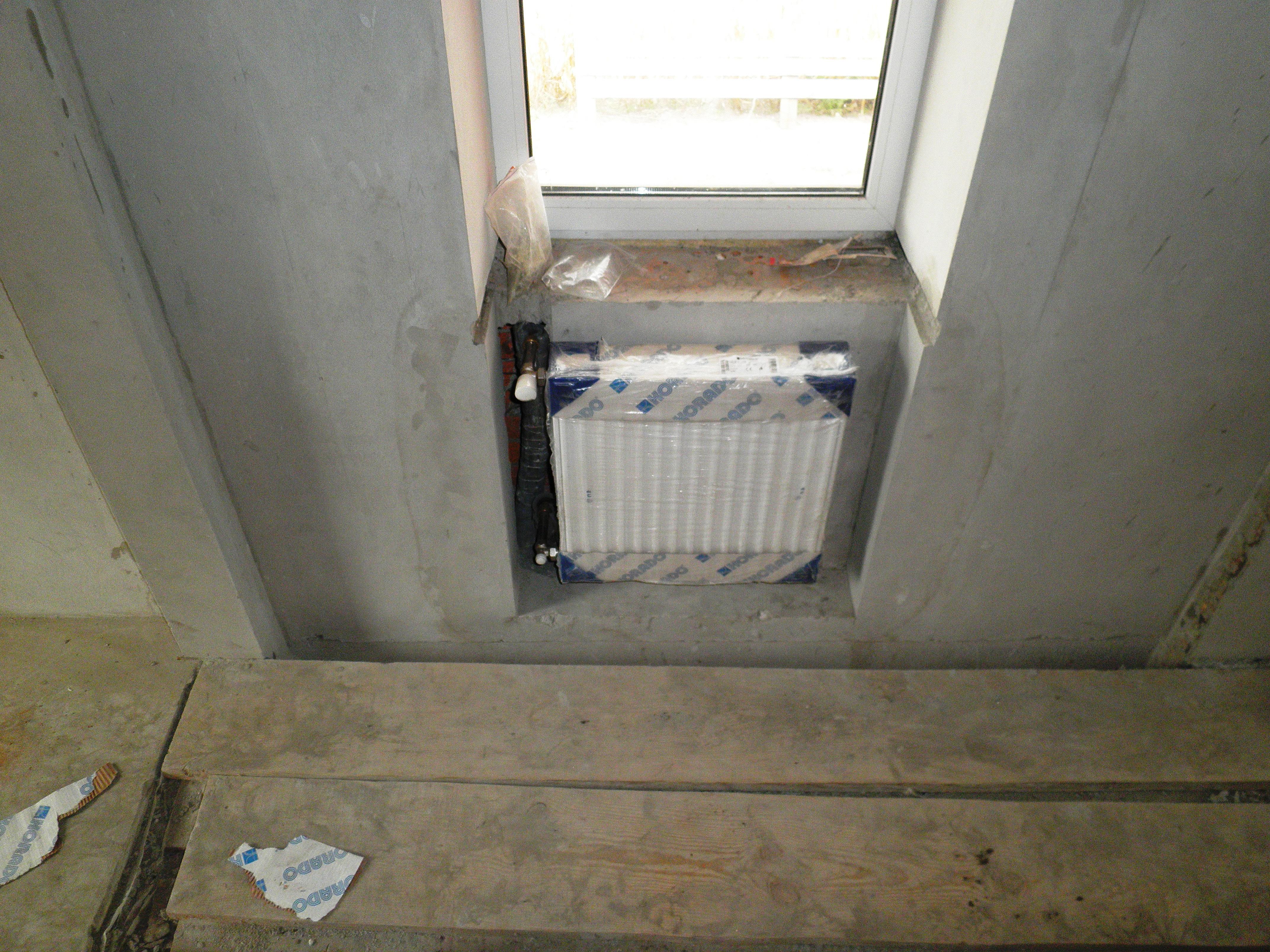

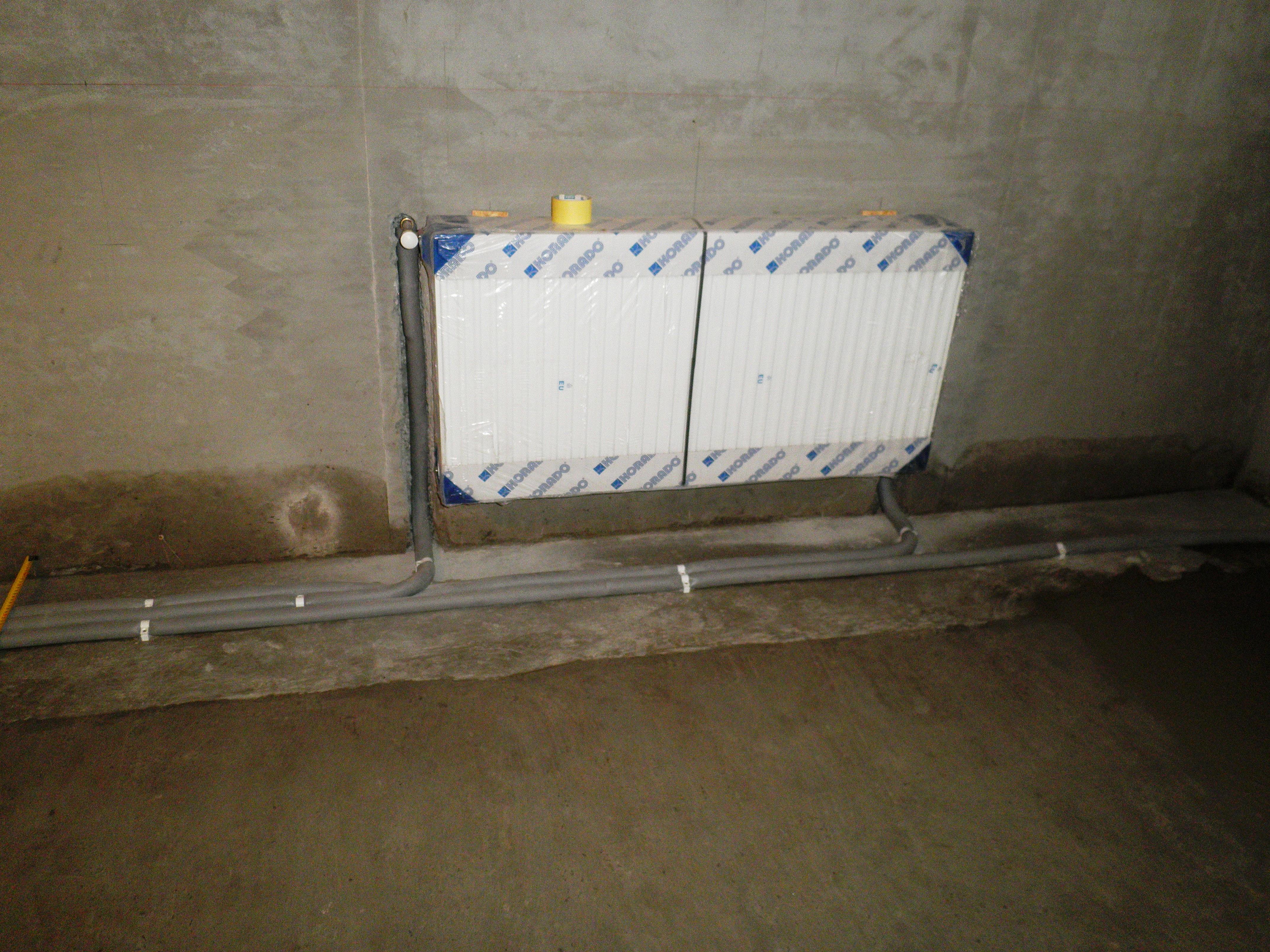

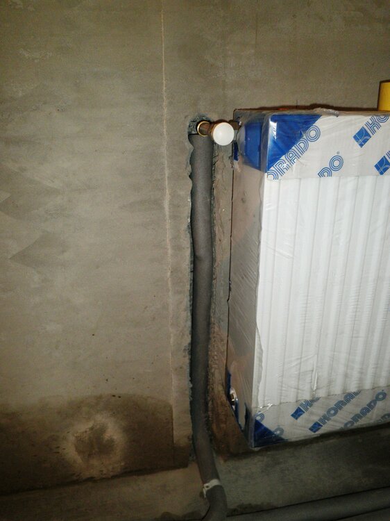

Итак, подсчитал кол-во радиаторов:
тип 22 (боковое):
- 500х1600=3
- 500х1400=2
- 500х1800=1
- 500х900=1
- 500х700=1
- 500х800=4
- 300х1000=1
- 600х1000=1
тип 11 (боковое)
- 500х600=2.
Кто чего может предложить по вкусной цене? Ориентируюсь, например, Корадо 500х1400, не дороже 1100 грн.

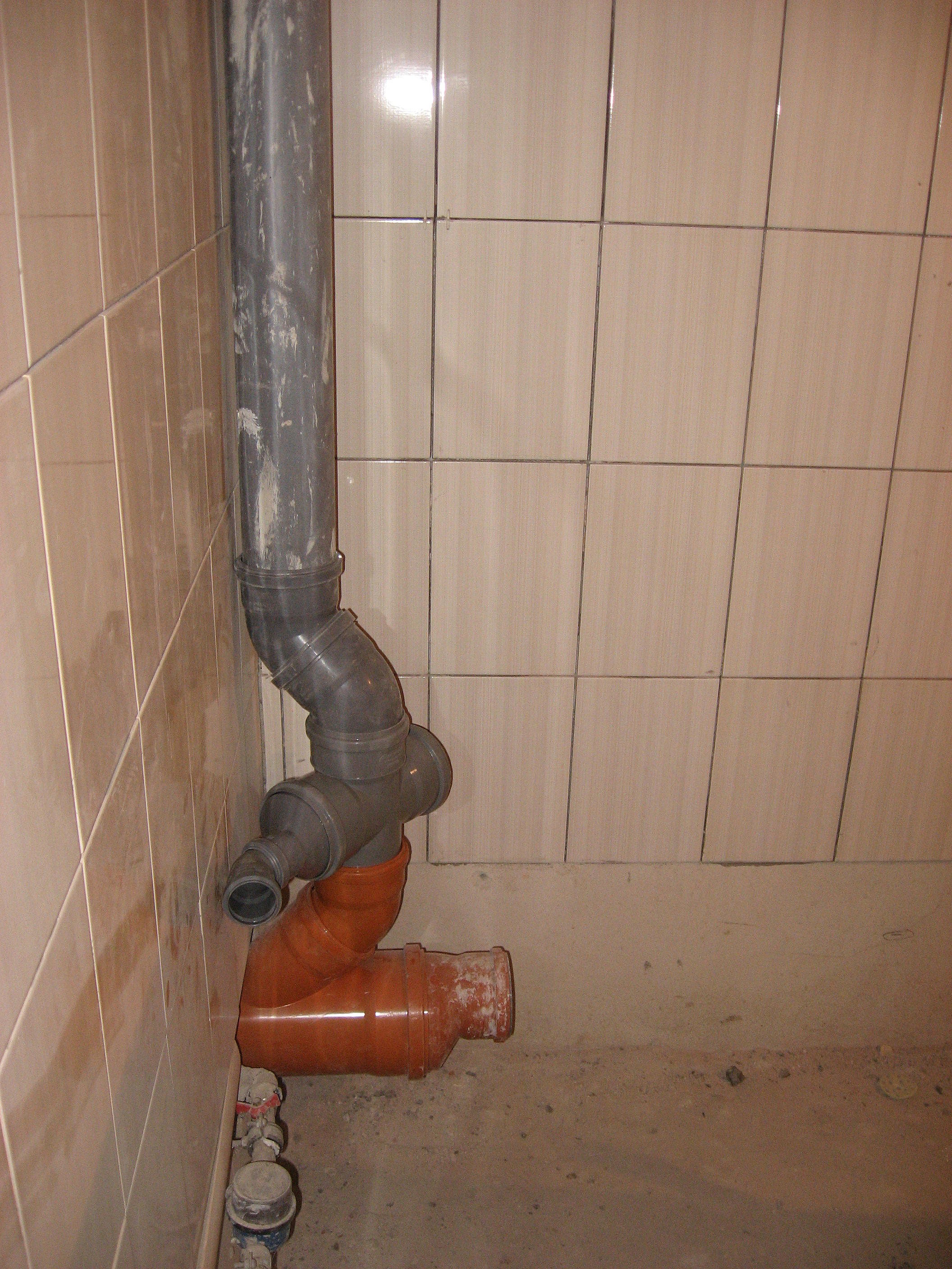

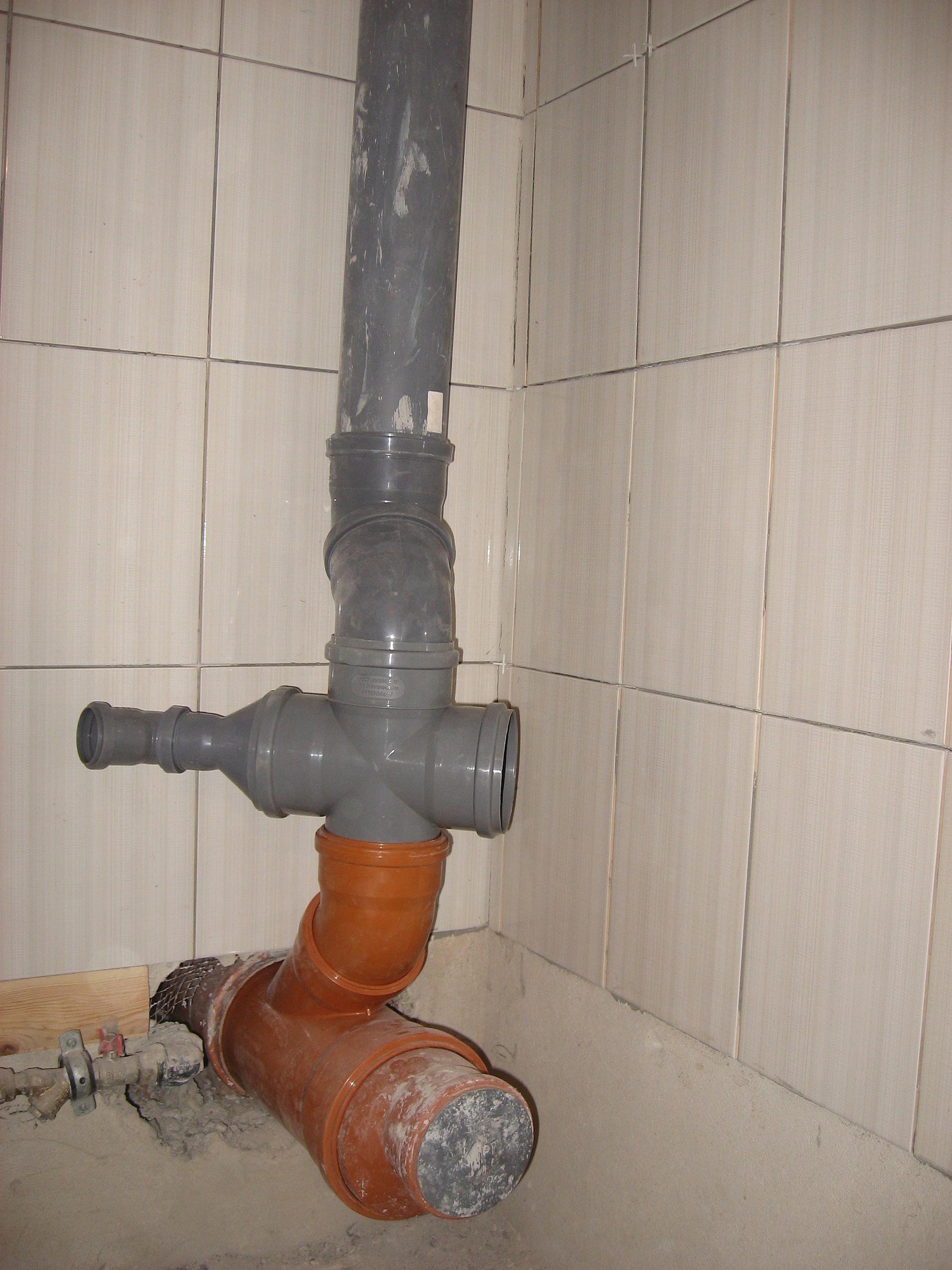

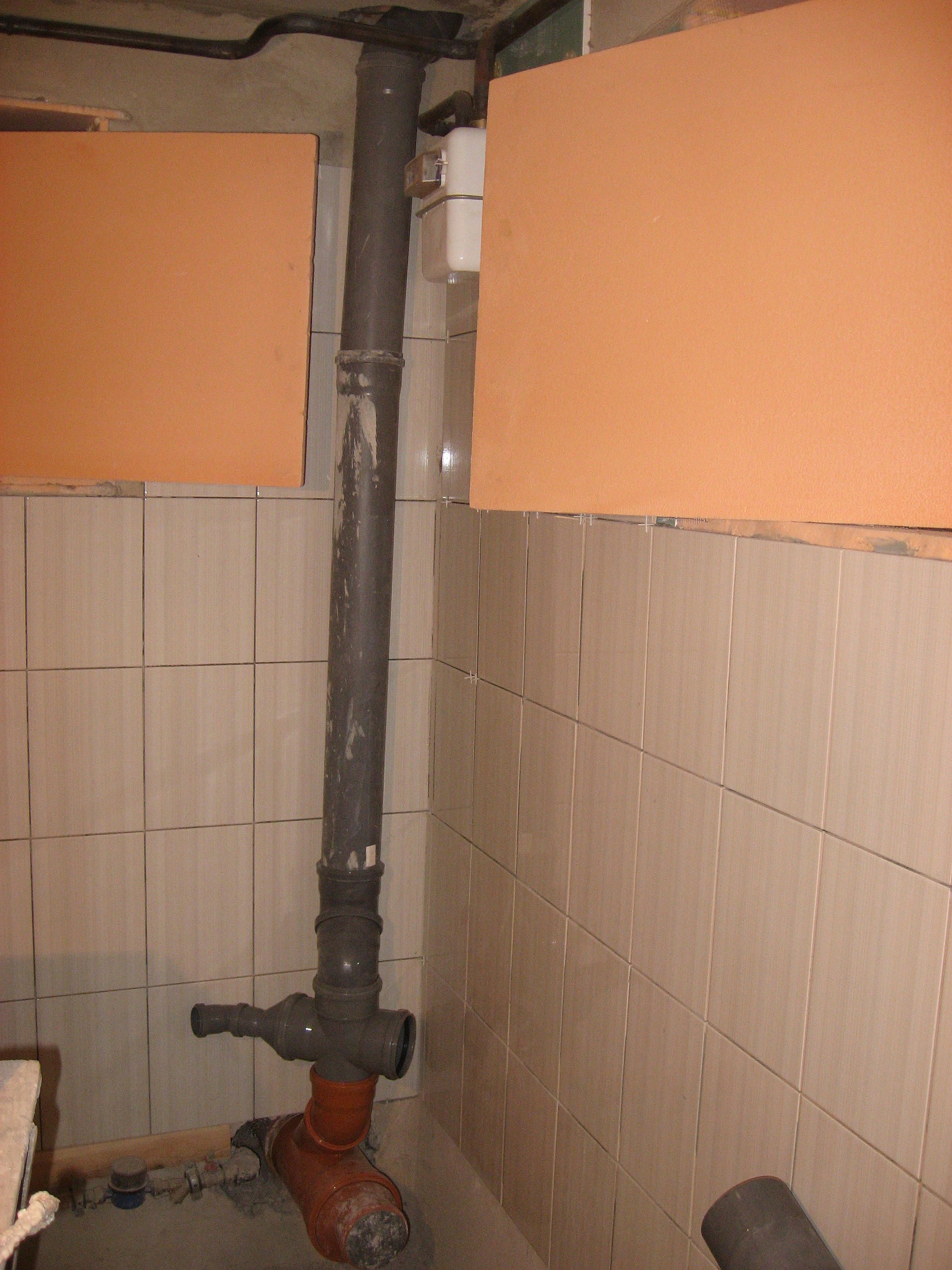

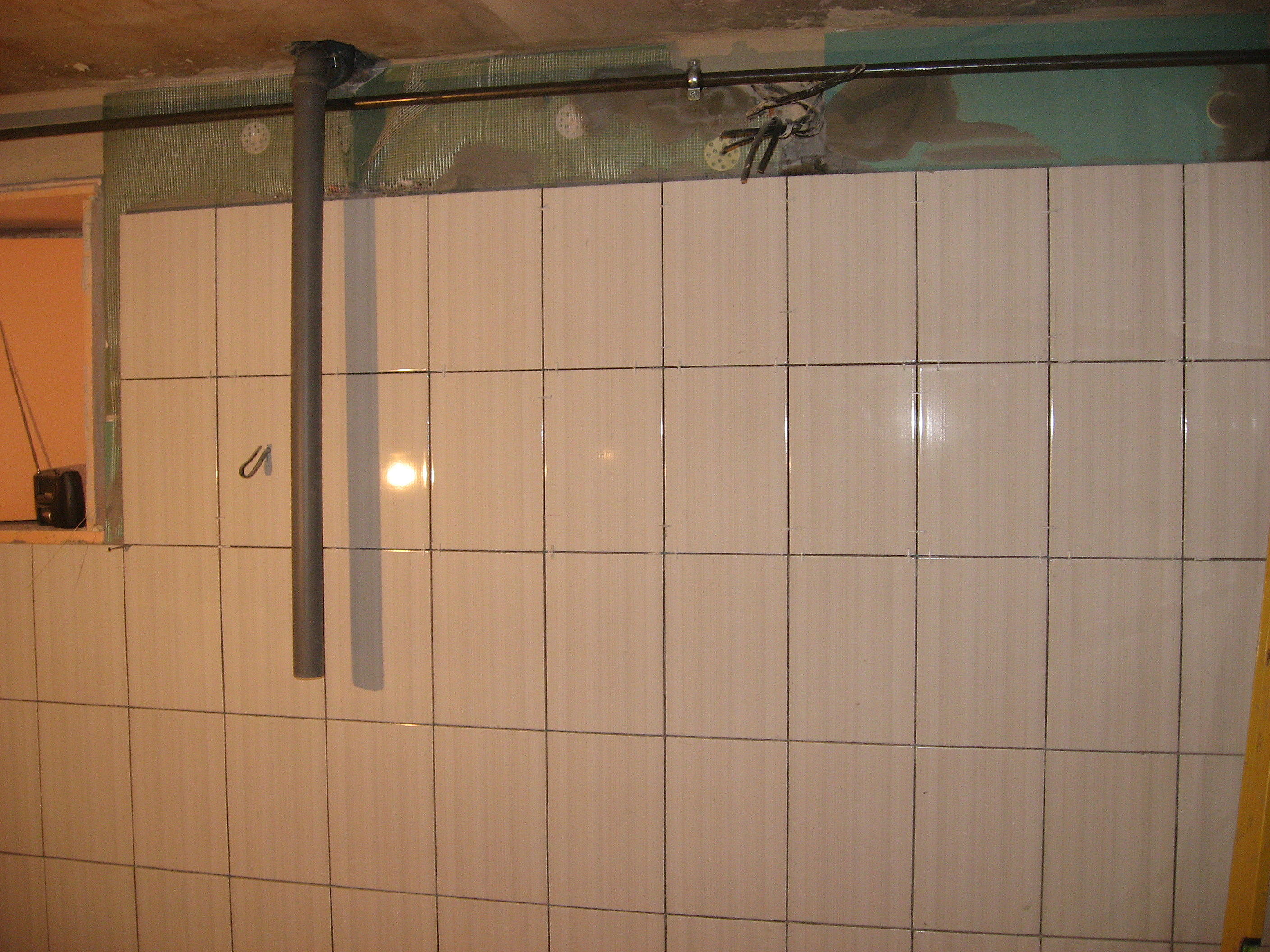

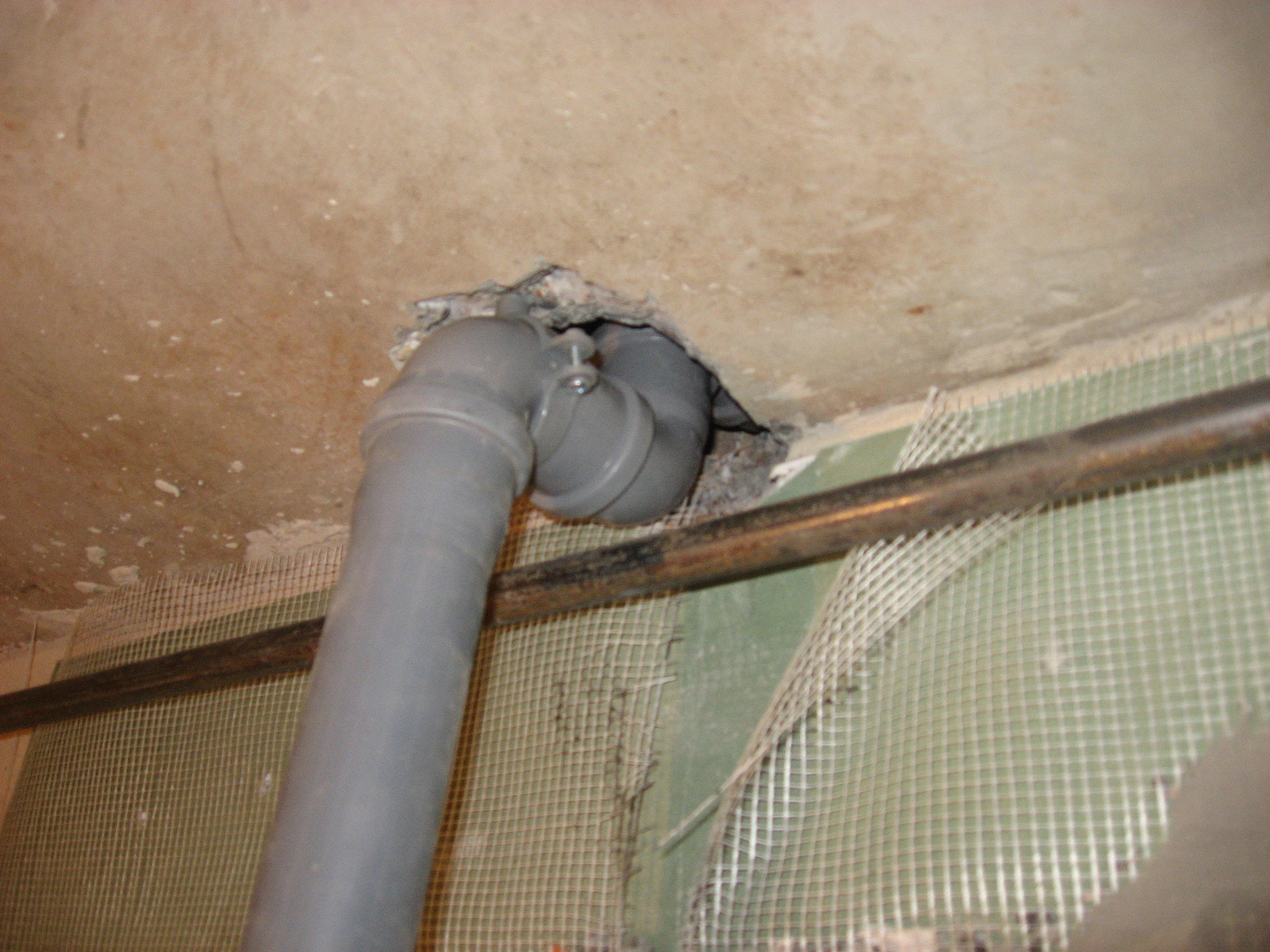

Сегодня начал потихоньку заниматься канализацией. Так как с самого начала ничего не было продумано, теперь страдаю. Как говорится: из-за дурной головы и рукам работа.
Выход канализации из дома д.160, поэтому пришлось конструкцию начать сооружать с тройника 160\110\45 (я так понимаю, желательно чтоб слив везде был косой). Получается стояк отступает от стены сантиметров на 7 - пришлось поставить два отвода 110\45. Получается пока то, что видите на фото (временный вариант без резинок).
Решил слив стиралки вывести тоже в подвал, чтобы не городить в санузле кучу труб, будет входить в 110-ку с кухни (раструб 110 на крестовине справа). Слева вход на 50 слива с котла.
Евгений, х-я получается. Так стояк делать нельзя. Жертвуйте плиткой, долбите фундамент, но трубу нужно подвинуть дальше ( углы нужно убирать). Что за стеной, где выходит 110 лежак ?
.....Так стояк делать нельзя....
Это у меня подсмотрено - делаю так. Только ревизию бы ещё куда-нибудь.
