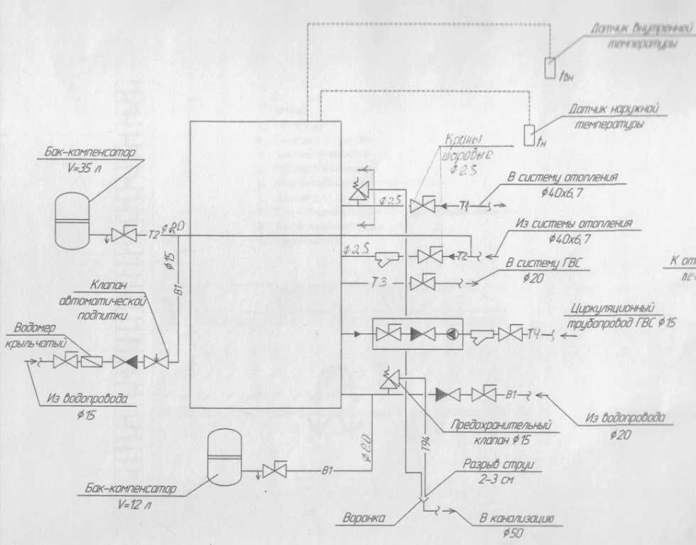

По выложенной аксонометрической схеме - рециркуляцию, таким образом сделанную, будет немного сложно отстроить для нормальной работы..

Сегодня поговорил с проектировщиком насчет температурного режима: пересчитать конечно можно, например на 70\50, по ее словам это повлечет увеличение секций радиаторов, увеличение диаметров труб в связи с бОльшим объемом носителя. Вообще говорит, много у них уже проектов реализовано на ППР (фирма проектно-монтажная), уже давно все работает, и режимы такие же. Медью не занимаются - ППР, МП, сталь. Конечно, такой режим работы не будет постоянно, но... Учитывая прошлую зиму, расчетная температура на улице -25.
Поэтому я сейчас в раздумьях: что, вернее как, делать?
З.Ы. Попрошу еще принципиально оценить схему обвязки котла с точки зрения практиков, а не теоретиков.

У вас по проекту дома ГВС и циркуляция 25, а по проекту котла вход ХВС и выход ГВС-20. Делайте, как по проекту дома, а не котла. Циркуляцию можно ограничиться 20.Если конечно не подразумевались в разных проектах там- наружный , а там- внутренний диаметры.
В аксонометрической схеме все диаметры указаны в ППР трубах, то есть ХВС и ГВС 32х5,4 - 3\4 дюйма, грубо говоря. Схема обвязки котла указана в "дюймовом" измерении. Так что все соответствует.
поддержу...на схеме дома отличные диаметры для нормальной гидравлики, а рециркуляцию действительно можно сделать 20, но по всем канонам видать нужна 25....на практике-редко нужна
Так циркуляция и так 20 (ППР), посмотрите на схеме водоснабжения. Выход с котла 3\4", поэтому выходит 25(ППР), дальше к точкам пошла труба 20.

Сложности в том, что проекты пишут люди, часто фиттинги видевшие только на картинках, а трубы - в справочнике.
В схемах рециркуляция висит на стояке - честь ей и хвала, но на этом стояке висит несколько приборов, требующих нормальной рециркуляции.
Имею твердое убеждение, что рециркуляцию каждого прибора одним хвостом отдельно надо садить на коллектор. Это особенно актуально при малых рециркуляционных насосах.
я частенько так и делаю, но иногда даже притаком варианте нужно ставить краны для регулирования потоков, иак почему бы не сделать стояковую систему и не крутить краники на полотенчиках....
И тот и тот вариант имеет право на жизнь....

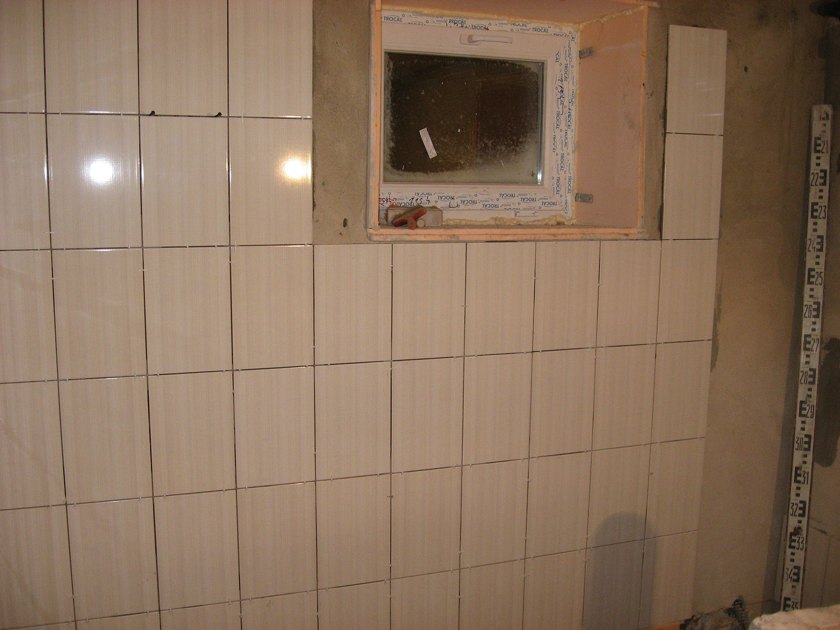

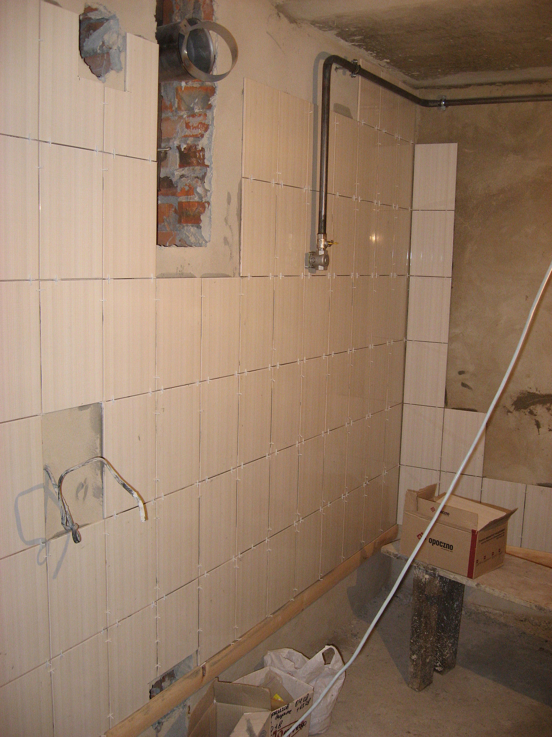

P.S. Пока суть да дело, начал процесс с облицовки плиткой топочной. Купили дешевую плитку Opoсzno, кака редкая - размеры гуляют до 1мм, оттенки могут сильно отличаться, много вертолетов. Пока за 1, 5 дня случайных выходных выложил около 10 квадратов.

..... Пока суть да дело, начал процесс с облицовки плиткой топочной......
Шо-то мне размер вашего окошка маловатым кажется....
Так окошка-то два, где-то 60х80 см каждое.
