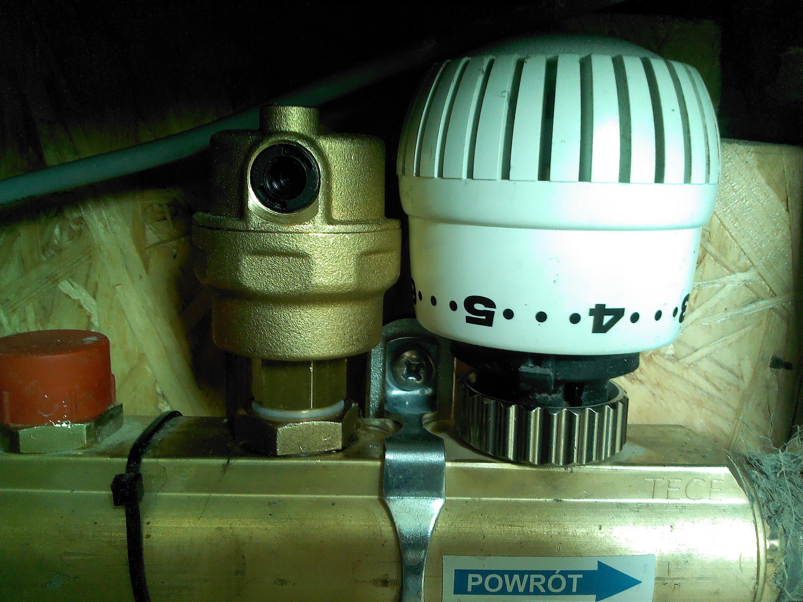

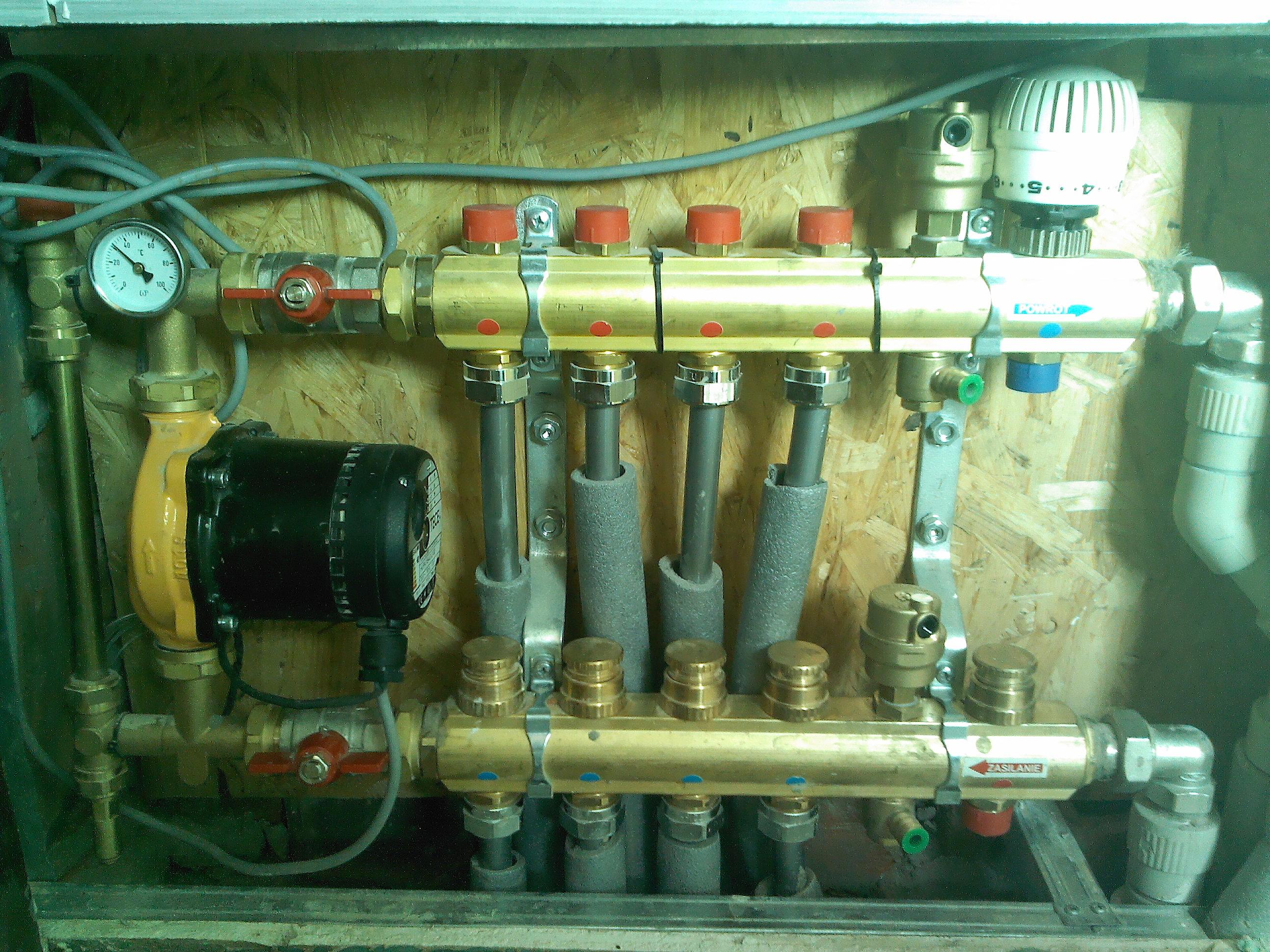

Вроде как нашлась причина: сегодня с помощью хорошего знакомого-сантехника вскрыли насос. Оказалось забит мусором, песком, ржавчиной. На полсекунды включили насухую - работает. Почистили, поставили, подключили - и как заработало! Судя по звуку, воздуха еще немеряно в контурах. Надо поставить автоматический спускник на подачу, а вот как на обратку не знаю: больно мало места возле термоголовки.
Извини, поздно включился.
А что систему не промывали ?
Воздухоотводчики прекрасно там становятся.
Сергей, а что это за спускники такие, маленькие? Что за фирма?
Скорее всего CALEFFI стр 29 в Акроботовском файле (стр 54 в катологе)
Это автоматический воздухоотводчик?
Вообще стандартные.
А Вы на что, простите, смотрите на фото?
Вообще стандартные.
Да на них и смотрю... Вобщем заехал на Ромстал, взял парочку воздухоотводчиков Caleffi Robocal 3/8" (только такие были), поставил. Шипело будь здоров. Ну пока насос работает, температура поднимается-к вечеру посмотрим:)
УРА! Работает! Полы совсем теплые в с/у 1-го этажа, кухня и холл так себе, с/у 2-го совсем пока не особо теплый.
Возник вопрос: почему максимальное положение головки 4.5 (как на фото)? Дальше не крутится.
Надобно бы было прогнать каждый контур по отдельности, а на головке внизу ее могут быть фиксаторы положения, они переставляются. Посмотрите на всяк сл-й.
На данный момент полы везде уже довольно теплые. В санузлах даже, думаю, придется немного прикрутить.

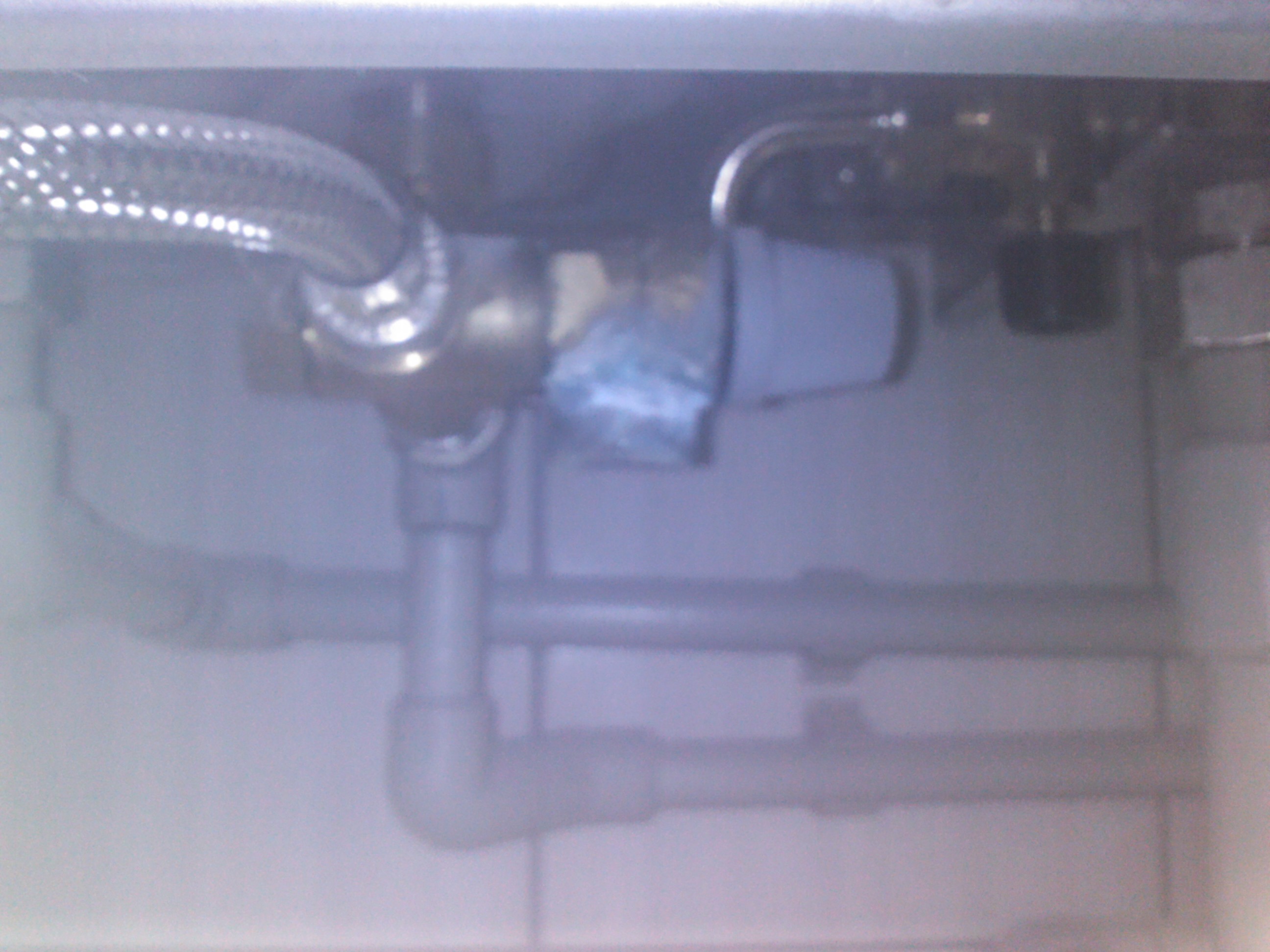

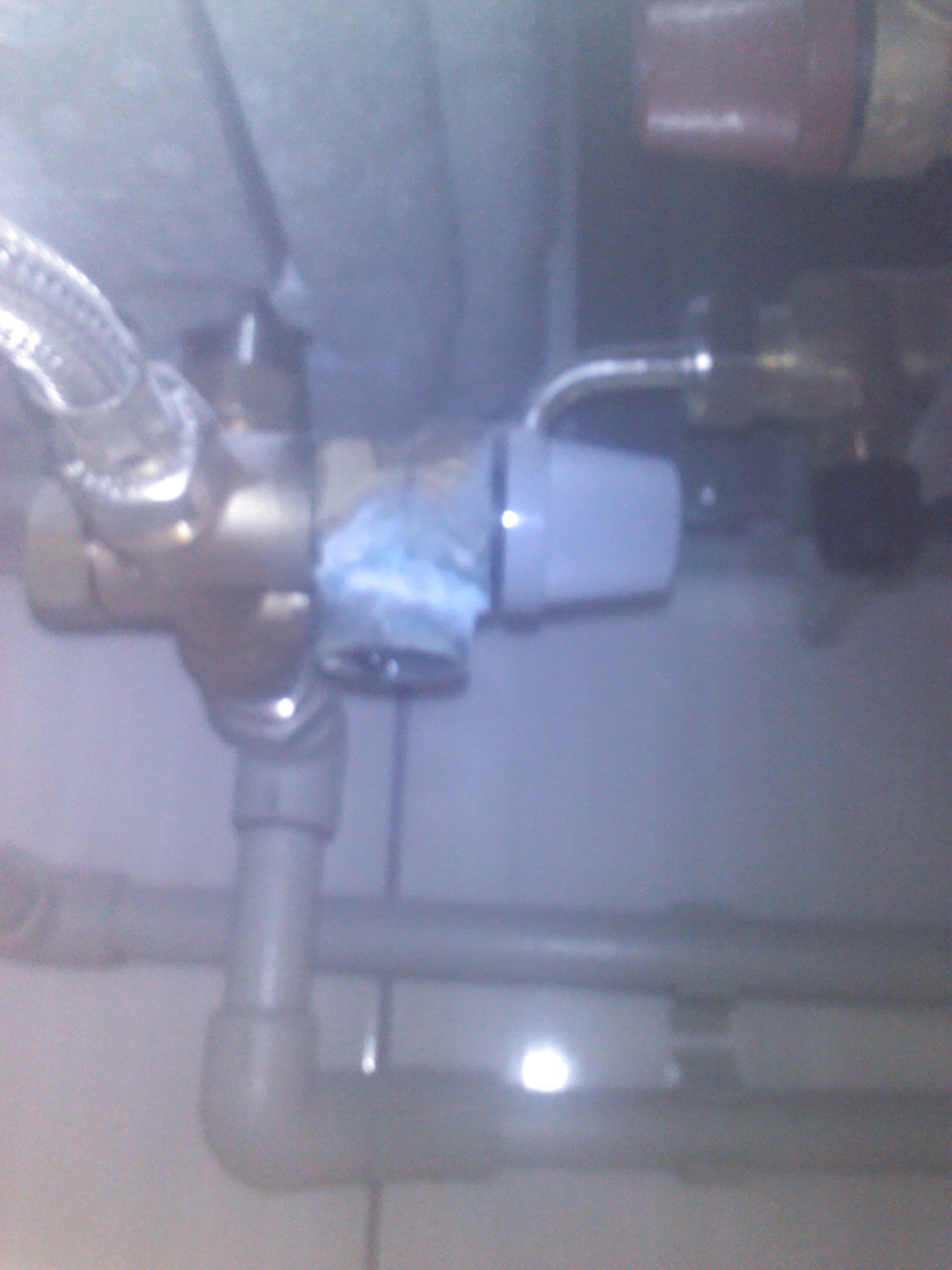

1. На котле спускной клапан позеленел. Почему? Правда, нормального слива в каналию до сих пор нет, капает в ведро.. (сорри за фото - телефоном в темноте).
2. Сегодня решил проверить отопление перед сезоном, заодно чуть полы подогреть, но в режиме "отопление" ничего не произошло - котел молчит. В чем дело? Вызывать сервисмена? Котел Эрман Мастер с бойлером.
А комнатный термостат смотрели,может он недаёт команду на отопление.
Дык его нет пока...
Имеет ли значение: контакты соединены или нет на проводе для датчика температуры?
Конечно имеет значение,если это контакты для комнатного термостата то когда их замкнуть то котёл будет работать и соответственно если разомкнуть то небудет работать.
Если же это контакты для датчика наружной температуры и вы их замкнёте то вероятней всего котёл выйдет в аварийное состояние с диагнозом КЗ датчика наружной температуры.(Если датчика наружной температуры нет то эти контакты должны быть разомкнуты).
Значит вот в чем причина. Контакты для комнатного термостата разомкнуты...
Если у вас нет комнатного термостата то эти контакты должны быть замкнуты перемычкой.

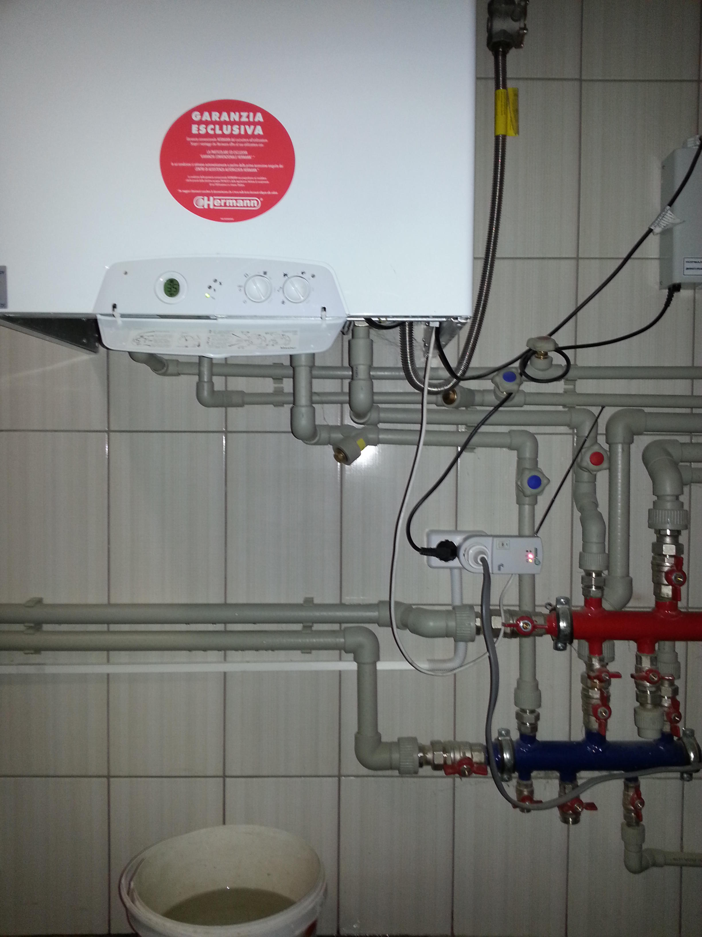

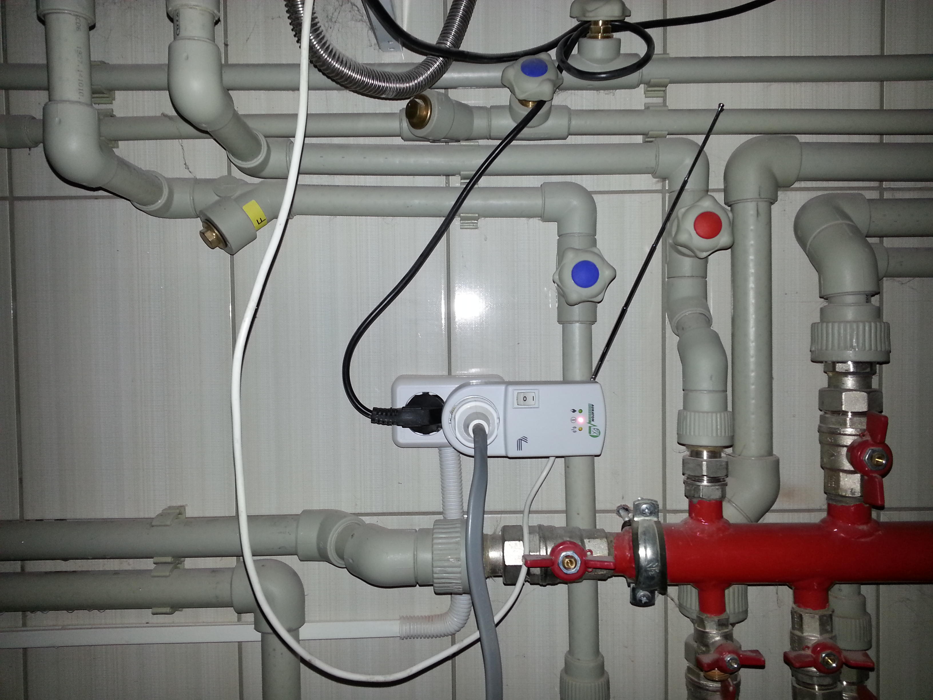

Подниму немного тему по комнатному беспроводному программатору: сегодня наконец-то подключил его (зима уж заканчивается:fool:). Приемник размещен у котла (на фото), датчик в прихожей на 1 этаже.
Запрограммировал 4 программы на рабочие дни и 2 на выходные(1 - 00.00-06.00 18С, 2 - 06.00-08.00 21С, 3 - 08.00-17.00 18С и 4 - 17.00 - 24.00 2С). В принципе заработал, но возникли пару вопросов:
1. в соответствии с программой 2 для воскресенья температура 21С. Котел нагнал до 24С и только потом вырубился и потихоньку начала температура падать. Почему?
2. При этом температура ГВС поднялась до 84С, хотя регулятор на самом минимуме. Пришлось выключить ГВС и слить воду... Опять-таки, с какого .....?
