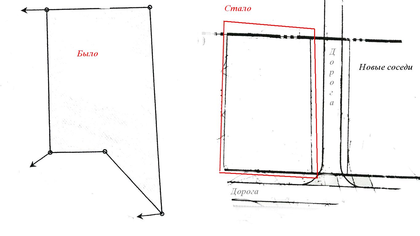

Polenko Опубліковано: 11 листопада 2010 Поділитись Опубліковано: 11 листопада 2010 Суть: есть участок, приватизирован в2004 году, госакт на руках. По тогдашнему генплану участок был последним в ряду, дальше шли земли хозяйства; Участок неправильной формы, с аппендиксом таким. Сейчас стало известно, что генплан поменялся, сразу за нашим участком будет дорога, а за ним - другие участки. Самое интересное, что на новом генплане наш участок имеет уже другие размеры и форму. Понятно, что теперь нужно менять документы на право собственности, поскольку участок не может уже быть той же формы и размеров физически. Обратились к землеупорядныку в сельсовете - он попросил у нас копию этого генплана, поскольку сам его не имеет Вопрос: с чего начать? К кому обратиться? Куда идти? Посилання на коментар Поділитися на інших сайтах More sharing options...

PAV Опубліковано: 12 листопада 2010 Поділитись Опубліковано: 12 листопада 2010 Суть: есть участок, приватизирован в2004 году, госакт на руках. По тогдашнему генплану участок был последним в ряду, дальше шли земли хозяйства; Участок неправильной формы, с аппендиксом таким. Сейчас стало известно, что генплан поменялся, сразу за нашим участком будет дорога, а за ним - другие участки. Самое интересное, что на новом генплане наш участок имеет уже другие размеры и форму. Понятно, что теперь нужно менять документы на право собственности, поскольку участок не может уже быть той же формы и размеров физически. Обратились к землеупорядныку в сельсовете - он попросил у нас копию этого генплана, поскольку сам его не имеет Вопрос: с чего начать? К кому обратиться? Куда идти? Вы хотите дополнительно отвести земельный участок для изменения конфигурации? Или отказаться от выступающей части для организации проезда? Посилання на коментар Поділитися на інших сайтах More sharing options...
Polenko Опубліковано: 15 листопада 2010 Автор Поділитись Опубліковано: 15 листопада 2010 Мы бы предпочли уже не дергаться Но поскольку наши новые соседи уже хотят прокладывать дорогу, а сделать это по нашему участку они не могут (дорога получается как раз по этому "аппендиксу"), нужно либо делать дорогу в обход нашего "аппендикса", либо нам менять акт сосбственности согласно новому генплану и вместе с соседями сбрасываться деньгами на дорогу. Осталось понять, как поменять нынешний акт на землю на новый, потому что нынешний акт "не ложится" на нынешний генплан...%) Посилання на коментар Поділитися на інших сайтах More sharing options...
Polenko Опубліковано: 15 листопада 2010 Автор Поділитись Опубліковано: 15 листопада 2010 а у вас не сохранился проект землеотвода (или у тех, кто его делал) в проекте должен быть высновок (но не всегда) института генплана. посмотрите, что указано в высновке. посмотрели, все документы - у нас проекта землеотвода на руках нет, есть решение сельсовета о выдаче земли, которое ссылается на какой-то проект землеотвода, но где он сам - пока не понятно. Сельсовет морозится... Посилання на коментар Поділитися на інших сайтах More sharing options...
