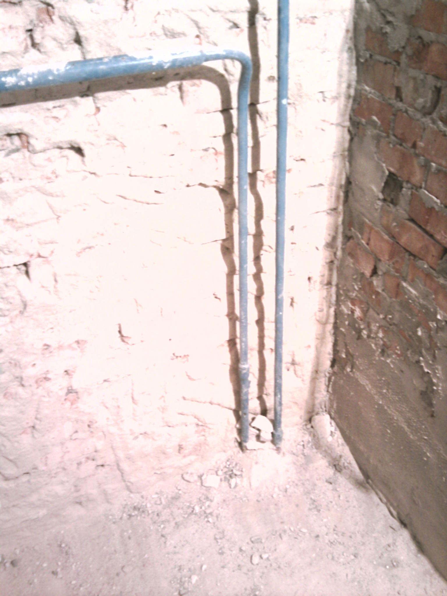

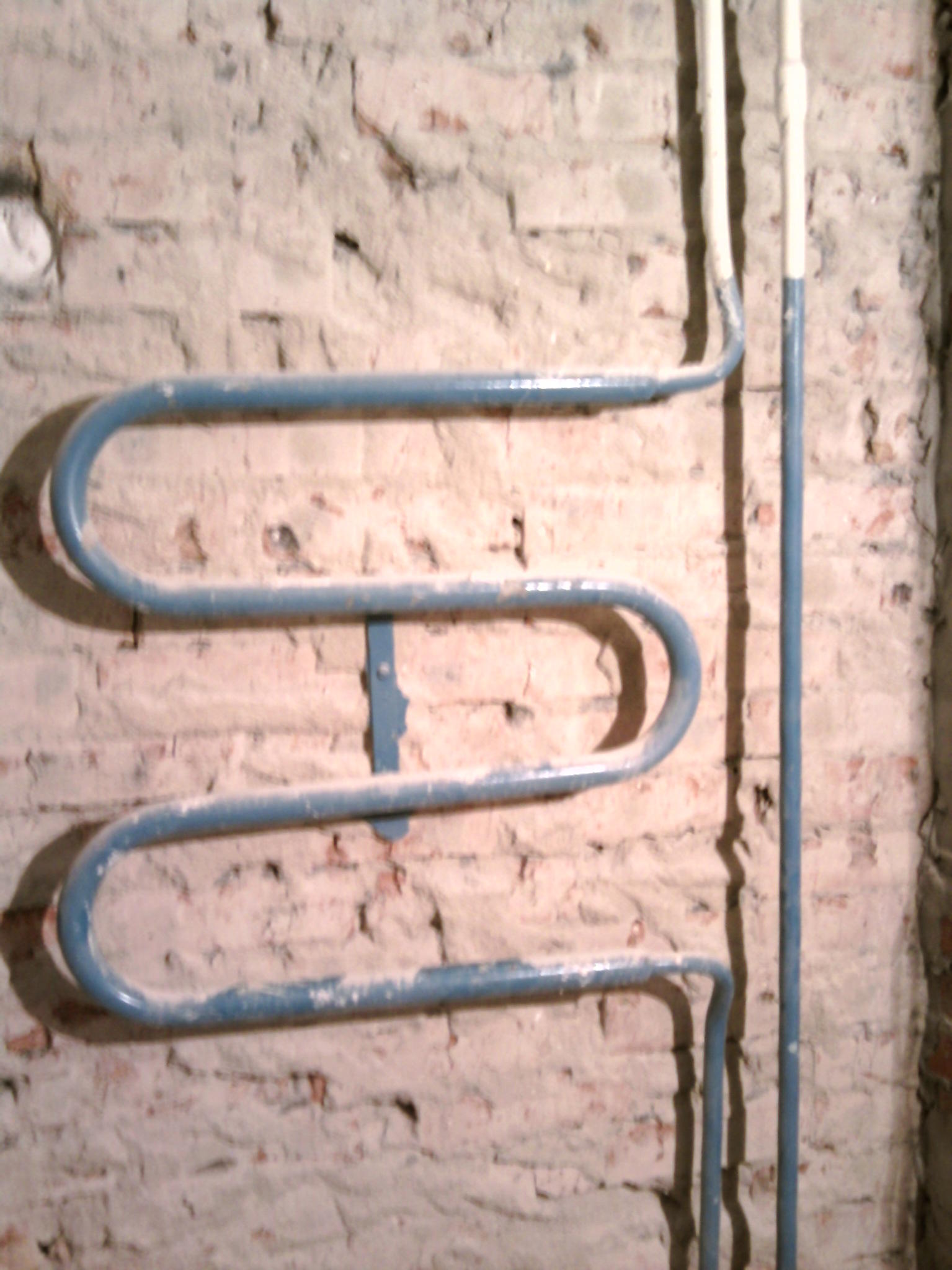

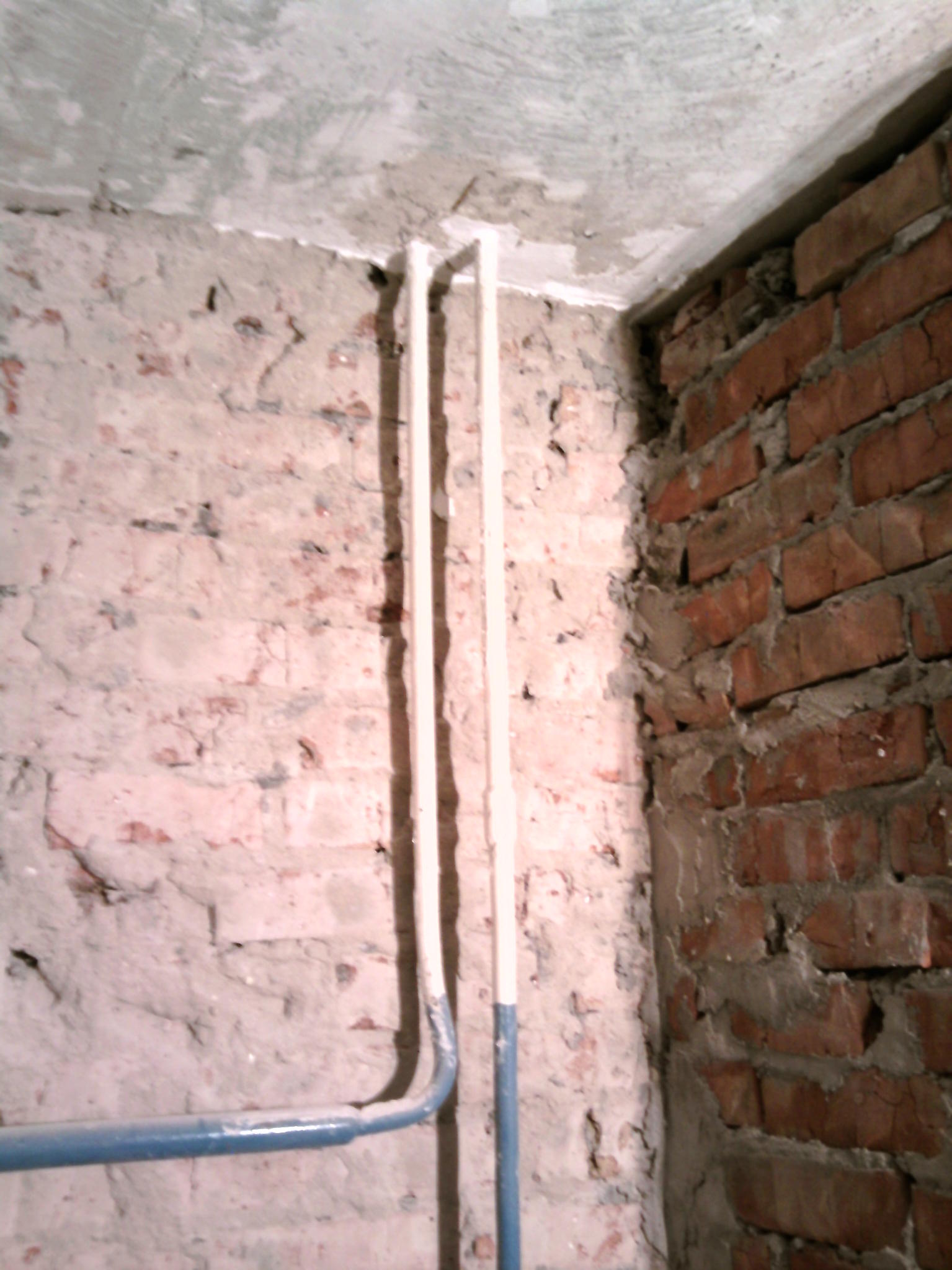

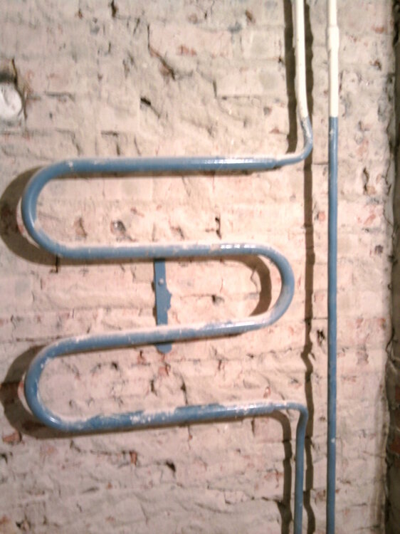

voffka75 Опубліковано: 27 квітня 2011 Поділитись Опубліковано: 27 квітня 2011 вот собстенно полотенцесушитель, виден диаметр стояка. Думаю может еще упростить и не вести его на противоположную стену, а развернуть в другую сторону на соседнюю стенку, рядом. Это крюк примерно 50-60 см, может на температуре и давлении в системе не отразиться... Посилання на коментар Поділитися на інших сайтах More sharing options...
troll_9000 Опубліковано: 27 квітня 2011 Поділитись Опубліковано: 27 квітня 2011 крюк примерно 50-60 см, может на температуре и давлении в системе не отразиться... Не отразится однозначно Вам в помощь сварщик и работы на пол-дня Посилання на коментар Поділитися на інших сайтах More sharing options...

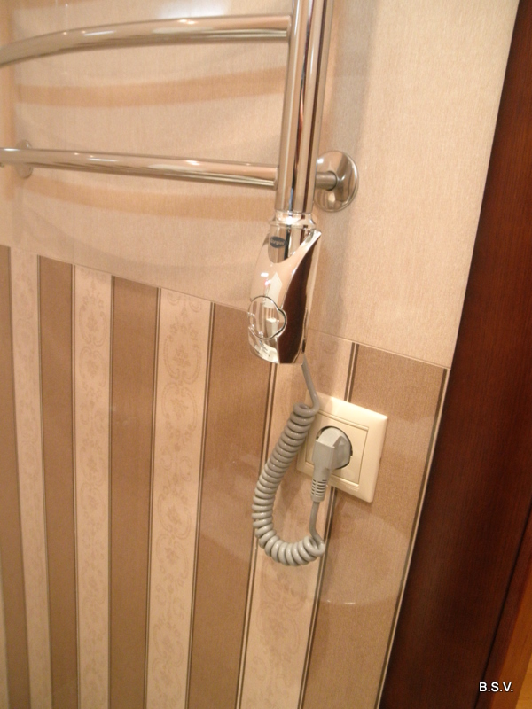

ts3 Опубліковано: 7 червня 2012 Поділитись Опубліковано: 7 червня 2012 Есть готовые или электробойлер вешать? Есть - поищите в интернете.. А можно в водяной полотенцесушитель установить вместо заглушки такой вот ТЭН 1 Посилання на коментар Поділитися на інших сайтах More sharing options...
Ndrey Опубліковано: 7 червня 2012 Поділитись Опубліковано: 7 червня 2012 Спасибо. Видел такие и думал над возможностью их совместного с отоплением использования. Посилання на коментар Поділитися на інших сайтах More sharing options...
B.S.V. Опубліковано: 7 червня 2012 Поділитись Опубліковано: 7 червня 2012 Спасибо. Видел такие и думал над возможностью их совместного с отоплением использования. Только при монтаже оставьте один нижний выход для тэна. 1 Посилання на коментар Поділитися на інших сайтах More sharing options...
