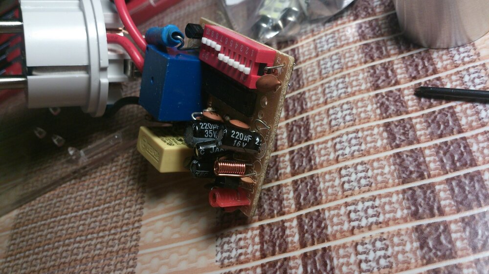

Diver Опубліковано: 20 серпня 2014 Поділитись Опубліковано: 20 серпня 2014 После замены батарейки в пульте все 3 розетки отказываются включаться (отработали года 3). Может, кто сталкивался? проверьте "код" на переключателях пульта, при замене батарейки чтото нарушили, это раз. во вторых - на батарейке должно 12В быть - проверьте тестером, будет 6в - все розетки не будут работать, но светодиод на пульте вкл будет.. 1 Посилання на коментар Поділитися на інших сайтах More sharing options...
Offroad Опубліковано: 21 серпня 2014 Поділитись Опубліковано: 21 серпня 2014 Кодами уже игрался - результата 0. Батарейку мерял - 12 с копейками (правда мерял без нагрузки - в смысле, при этом кнопки не нажимал). Что интересно - один раз, когда вытащил/вставил батареку, диод горел как-то слабо, вытащил/вставил - все опять нормально. Мопед не мой (отца), последний раз, как оказалось, пользовались на новый год Посилання на коментар Поділитися на інших сайтах More sharing options...
bampo Опубліковано: 3 вересня 2014 Поділитись Опубліковано: 3 вересня 2014 Может не актуально, смотри фото-черные бочонки, как всегда в таких изделиях, кака редкая, лучше сразу под замену. в любой серийной электронике, основные проблемы из-за неисправностей блоков питания... Посилання на коментар Поділитися на інших сайтах More sharing options...
