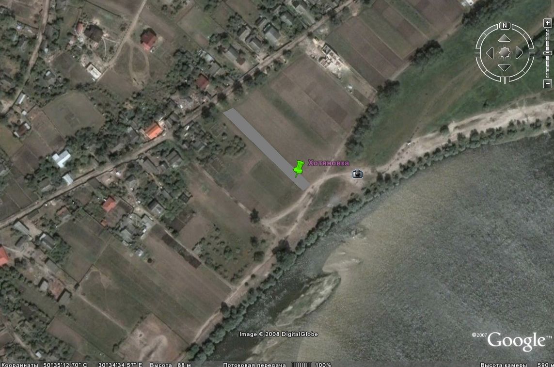

АлЮр Опубліковано: 1 березня 2008 Поділитись Опубліковано: 1 березня 2008 Подскажите пожалуйста! У меня участок в с. Хотяновка, Вышгородского района. Назначение ОСГ (огород) в границах села, размер участка по фасаду 11,63 м , длина 108м. Могут ли возникнуть проблемы при переводе под застройку из-за неправильной формы участка (очень узкий фасад), например, в архитектурном отделе или землеустроительной организации, и какой есть выход из этой ситуации? Просьба не советовать продать участок, т.к. он нам нравится. Посилання на коментар Поділитися на інших сайтах More sharing options...
Jeronimo Опубліковано: 2 березня 2008 Поділитись Опубліковано: 2 березня 2008 Сразу скажу, я не спец....но...слышал что нормативная ширина чтобы строить дом 16 метров, т.к. по 3 метра от границы участка нужно отступить. Посилання на коментар Поділитися на інших сайтах More sharing options...
apxitektop Опубліковано: 8 березня 2008 Поділитись Опубліковано: 8 березня 2008 Сходите в райархитектуру с госактом и попросите у них предварительный вывод о возможности смены целевого. Он все равно пригодится, если решите менять целевое. 99%, что ответ будет положительный, а вот согласование там конкретного дома.... это может вызвать сложности. Но все надо видеть и щупать Посилання на коментар Поділитися на інших сайтах More sharing options...
apxitektop Опубліковано: 19 березня 2008 Поділитись Опубліковано: 19 березня 2008 Насколько я знаю в селе хотяновка отсутствует генплан, поэтому под застройку у вас перевода наверно не будет Извините, а где он есть? У нас в Дмитровичах нет, но смена идет на ура. Итак почти везде. Посилання на коментар Поділитися на інших сайтах More sharing options...
