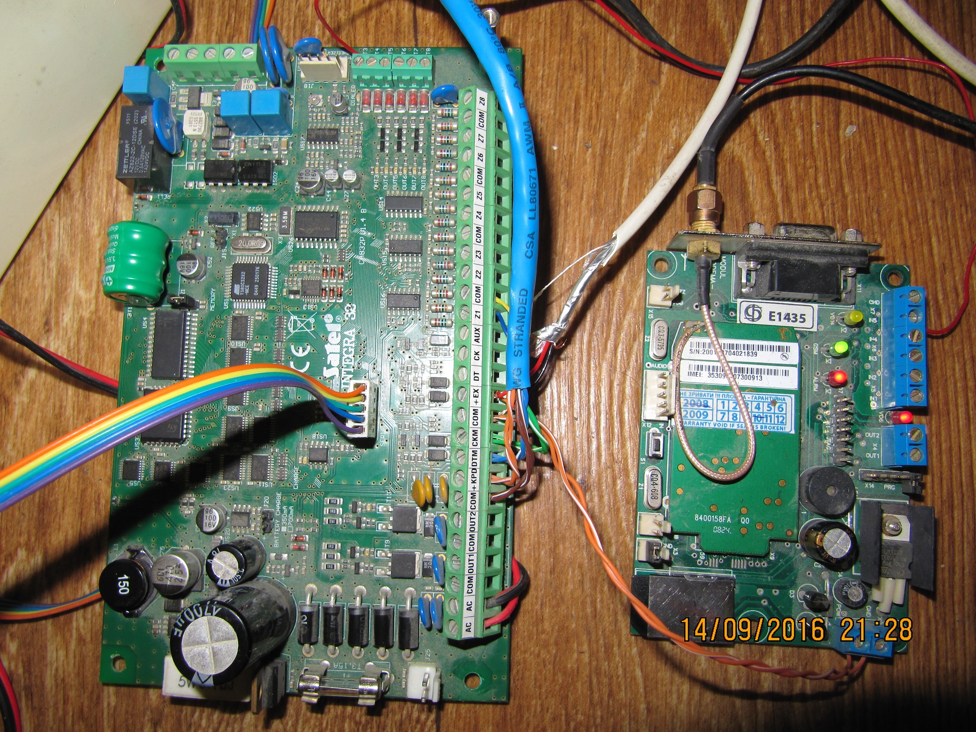

Stine Опубліковано: 13 вересня 2016 Поділитись Опубліковано: 13 вересня 2016 Проблема с Satel Integra 32... Много лет служила, без особых проблем... только аккумуляторы менял.... и тут после очередной замены, захотелось обновить ей прошивку... о чем очень пожалел... подрубил её к компу, и с помощью flashx поставил последнюю.... обновило без ошибок... в обычном режиме сначала выдало ошибку Саботаж что то там, обратитесь в сервис... клавиатура не работала... перезапустил с помощью reset ... теперь пишет установите время, но набирать нечего нельзя с клавиатуры, и сервисный режим не включился... Поключил к компу через reset.... тут уже пишет "Идентификатор соединения компьютера не соответствует данным в ПКП".... Последнее попробовал запустить Стартер через reset, и вернуть старую прошивку, он тоже не запускается... Получается нечего не могу сделать, заводские настройки вернуть не могу, прошивку переустановить тоже.... Как можно было умудрится придумать такую новую прошивку, что полностью блокирует любую возможность восстановить сигналку Может у кого есть какие нибудь мысли, что ещё попробовать? Посилання на коментар Поділитися на інших сайтах More sharing options...
Diver Опубліковано: 14 вересня 2016 Поділитись Опубліковано: 14 вересня 2016 похоже на симптомы когда прошивают не родное, могло так быть? может там железо совсем другое в той линейке, и вы не дочитали. что менять нельзя? Посилання на коментар Поділитися на інших сайтах More sharing options...
Fuzik Опубліковано: 14 вересня 2016 Автор Поділитись Опубліковано: 14 вересня 2016 Проблема с Satel Integra 32... Много лет служила, без особых проблем... только аккумуляторы менял.... и тут после очередной замены, захотелось обновить ей прошивку... о чем очень пожалел... подрубил её к компу, и с помощью flashx поставил последнюю.... обновило без ошибок... в обычном режиме сначала выдало ошибку Саботаж что то там, обратитесь в сервис... клавиатура не работала... перезапустил с помощью reset ... теперь пишет установите время, но набирать нечего нельзя с клавиатуры, и сервисный режим не включился... Поключил к компу через reset.... тут уже пишет "Идентификатор соединения компьютера не соответствует данным в ПКП".... Последнее попробовал запустить Стартер через reset, и вернуть старую прошивку, он тоже не запускается... Получается нечего не могу сделать, заводские настройки вернуть не могу, прошивку переустановить тоже.... Как можно было умудрится придумать такую новую прошивку, что полностью блокирует любую возможность восстановить сигналку Может у кого есть какие нибудь мысли, что ещё попробовать? это нормальная ситуация и никаких проблем нет. Индификатор подключения посмотрите на клавиатуре в сервисном меню и введите в программу. Посилання на коментар Поділитися на інших сайтах More sharing options...
Stine Опубліковано: 14 вересня 2016 Поділитись Опубліковано: 14 вересня 2016 (змінено) Заработало!!! Почему то Стартер запустился только когда вначале 3 раза быстро замкнул reset! поставил прошивку старее, теперь все работает Змінено 14 вересня 2016 користувачем Stine Посилання на коментар Поділитися на інших сайтах More sharing options...
Stine Опубліковано: 14 вересня 2016 Поділитись Опубліковано: 14 вересня 2016 не могу теперь правильно модуль gsm подключить... его не я ставил... вроде правильно подключил... он звонит, но сразу сбрасывает... И документацию на него найти не могу, написано на нем modul modema 5.008, в гугле пусто. out3 satel integra 32 подключен к n5 gsm модуля. ну и питание, gnd в com , pow в +ex. Может в настройках какой то особенный вид срабатывания out3 нужен? Раньше звонил мне и прокручивал запись что сработала сигналка, и отвечал на звонок, давал послушать что в квартире творится... Вроде все настройки в нем насколько помню... Может кто знающий подскажет ) Ниже фото плат... Посилання на коментар Поділитися на інших сайтах More sharing options...

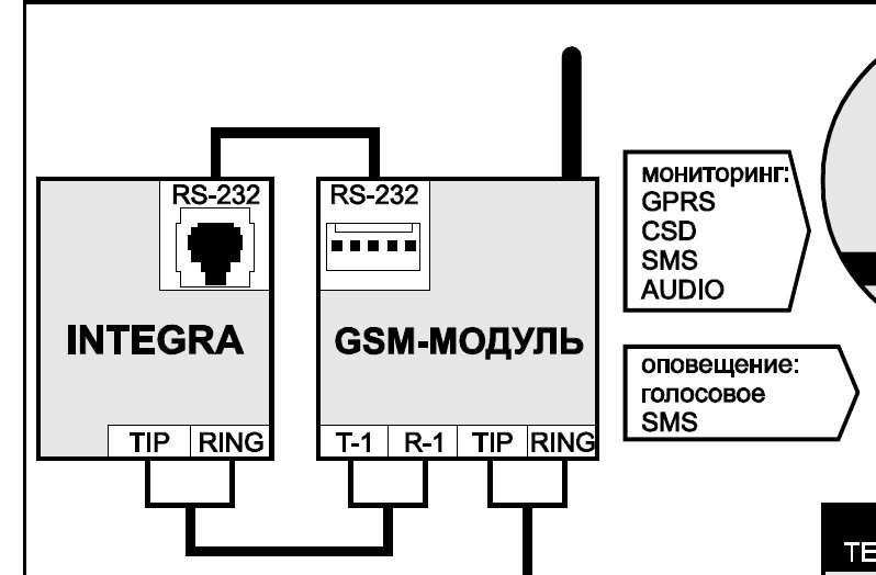

cadet225 Опубліковано: 16 березня 2017 Поділитись Опубліковано: 16 березня 2017 не могу понять связь GSM с Integra32 .... на обоих модулях закорочены по 2 порта (TIP и RING / T-1 и R-1) с обоих сторон ? Посилання на коментар Поділитися на інших сайтах More sharing options...
