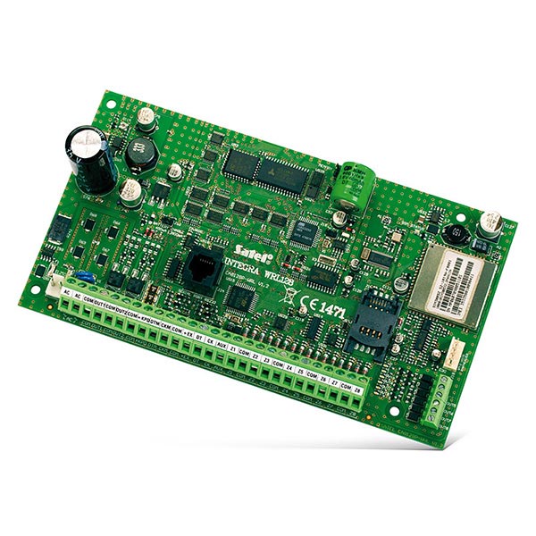

Fuzik Опубліковано: 6 листопада 2010 Поділитись Опубліковано: 6 листопада 2010 Satel Польский производитель охранных систем, как бюджетного уровня так и высокого класса. Флагман линейки INTEGRA 128-WRL P (на картинке) В этой ветке окажу помощь в настройке, установке, общих вопросах, скидки на приобретение а так же интеграция системы с бюджетными дозвонщиками GSM/SMS марки ОКО. 1 Посилання на коментар Поділитися на інших сайтах More sharing options...
Fuzik Опубліковано: 6 листопада 2010 Автор Поділитись Опубліковано: 6 листопада 2010 Универсальный приемно-контрольный прибор INTEGRA охранно-пожарной сигнализации, системы контроля доступа и управления инженерной автоматикой. В состав семейства контрольных панелей INTEGRA компании SATEL входит 4 приемно-контрольных прибора (ПКП), отличающихся между собой числом подключаемых шлейфов (от 24 до 128 ). Они позволяют управлять работой систем безопасности различных по площади объектов: от сетевых магазинов до крупных офисов и торговых центров. Все эти панели получают информацию от охранных датчиков и «принимают решение» о сигнализации тревоги. В зависимости от модели контрольно-приемный прибор имеет от 4 до 128 программируемых выходов и может контролировать от 4 до 128 зон, объединенных в группы (до 32). Управляется INTEGRA при помощи групповых и ЖКИ-клавиатур, через компьютер пользователя (подключение через порт RS-232, телефонную линию), а также через сотовый телефон с загруженным Java-приложением. Важным преимуществом приемно-контрольного прибора (ПКП) INTEGRA среди подобных устройств является возможность подключения его к сети Ethernet для дистанционного мониторинга охранно-пожарной системы (ОПС) нескольких коттеджей или магазинов. Эта функция поддерживается встраиваемым в ПКП INTEGRA модулем ETHM-1 с портами RS-232 и RS-485 для подключения прибора к компьютеру. При этом возможно организовать дистанционное управление приемно-контрольным прибором также через сеть Интернет с помощью загруженного на компьютер специализированного ПО с русифицированным интерфейсом. Посилання на коментар Поділитися на інших сайтах More sharing options...

December Опубліковано: 7 листопада 2010 Поділитись Опубліковано: 7 листопада 2010 Здорово. Наконец-то что-то серьезное появилось на рынке. Очень интересует все. Сколько физических входов-выходов на плате? И какие расширители входов-выходов существуют в природе? Посилання на коментар Поділитися на інших сайтах More sharing options...
Fuzik Опубліковано: 7 листопада 2010 Автор Поділитись Опубліковано: 7 листопада 2010 Здорово. Наконец-то что-то серьезное появилось на рынке. Очень интересует все. Сколько физических входов-выходов на плате? И какие расширители входов-выходов существуют в природе? Вот те на, появились, я уже 3 года их ставлю :D Начнем тогда по порядку с флагмана линейки INTEGRA 128-WRL P Лично у меня стоит такая дома поддержка от 8 до 128 проводных и беспроводных зон двухсторонняя беспроводная связь 868 МГц с устройствами ABAX 32 группы, 8 объектов поддержка от 16 до 128 программируемых беспроводных и проводных выходов шины связи для подключения клавиатур и модулей расширения встроенный коммуникатор GSM/GPRS с функциями мониторинга, оповещения и дистанционного управления управление системой с помощью ЖКИ-клавиатур, групповых клавиатур, брелоков и проксимити карт, а также дистанционное управление с помощью компьютера или сотового телефона 64 независимых таймера для автоматического управления функции контроля доступа и домашней автоматики память на 22527 событий с функцией печати пользователи: 240+8+1 порт RS-232 - разъем RJ обновление микропрограммы с помощью компьютера встроенный блок питания с эффективным током 2 A и с функцией зарядки и диагностики аккумулятора совместимость с принадлежностями и модулями систем INTEGRA и ABAX Расширители подключаются по цифровой дата шине, то есть к ним идет один 4-х проводной дата кабель. Расширетели могут висеть на одном кабеле гирляндой, независимо от количества. Или на кабелях в разные стороны. 1 Посилання на коментар Поділитися на інших сайтах More sharing options...
