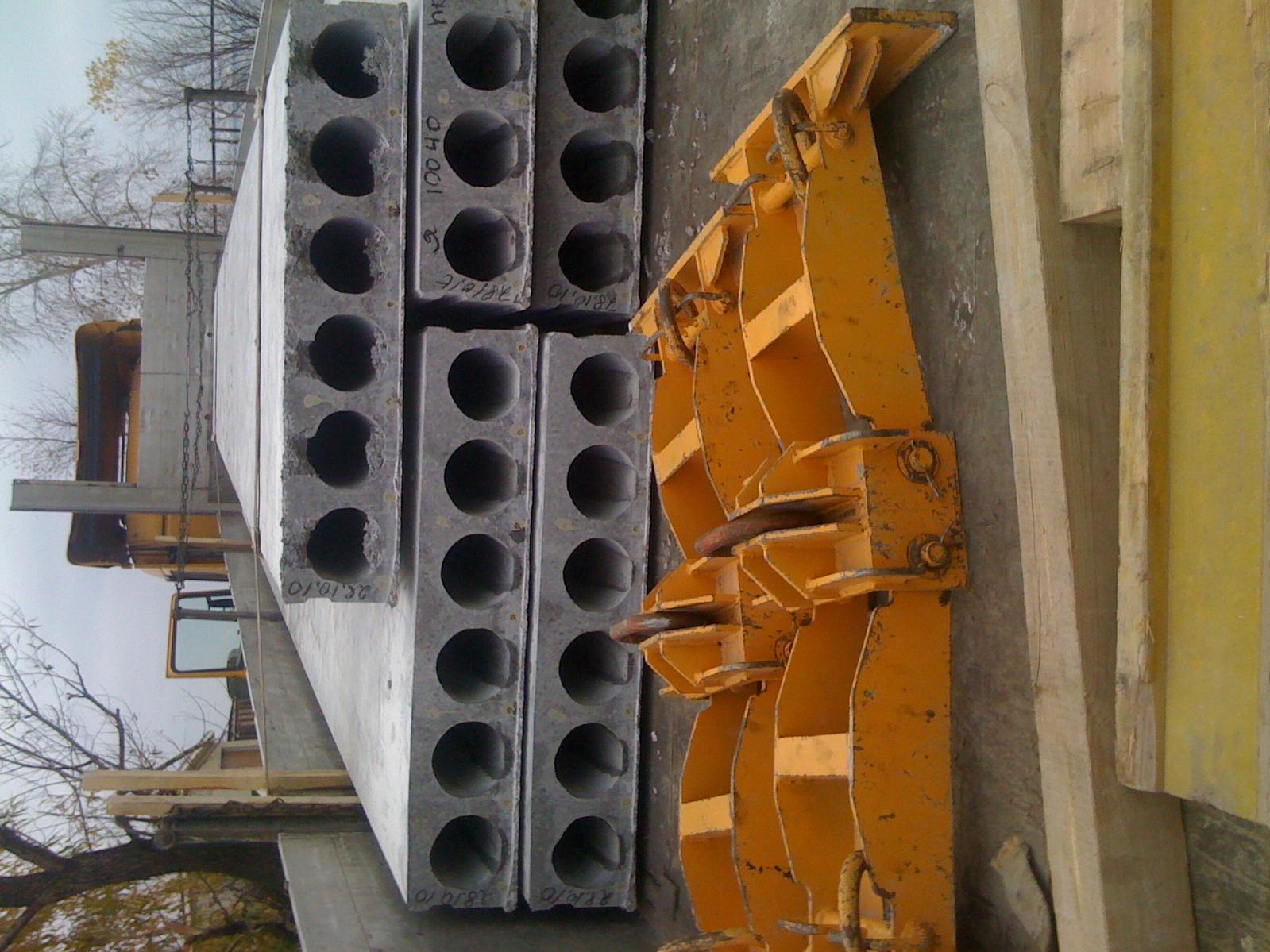

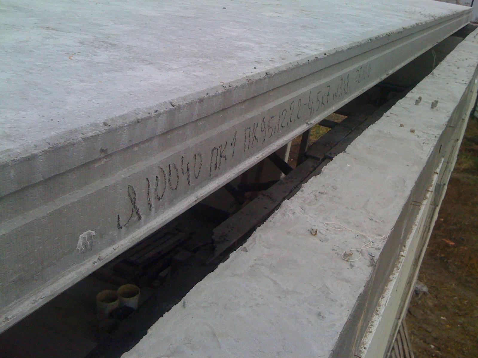

sokol-bmw Опубліковано: 5 листопада 2010 Поділитись Опубліковано: 5 листопада 2010 после всех поисков все таки дошол до этого завода плита длиной 9.5м шириной 1.20 и высотой 22см -обошлась в 2700 с доставкой качество супер! Посилання на коментар Поділитися на інших сайтах More sharing options...
sokol-bmw Опубліковано: 5 листопада 2010 Автор Поділитись Опубліковано: 5 листопада 2010 могут быть очень разными по длине ложится захватами Посилання на коментар Поділитися на інших сайтах More sharing options...

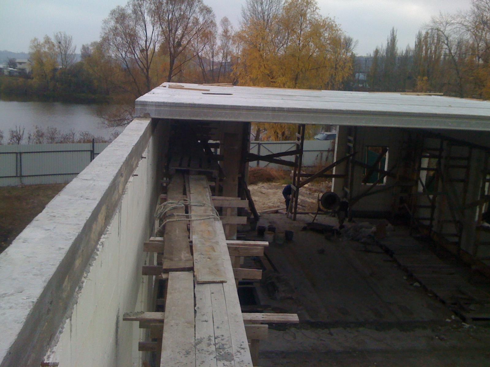

Слава Щ. Опубліковано: 18 грудня 2010 Поділитись Опубліковано: 18 грудня 2010 Вот набрел на сайте Обербетона инструкцию по укладке плит. В частности есть там схемка, предусматривающая армирование стыков после укладки. У меня этого не сделали - я не знал, строителям - лишь бы меньше работы, а прораб проявляет свою активность лишь на этапах оплаты за работы. Чем чревато не выполнение такого армирования? А еще, там же на сайте сказано: Продольные стыки между элементами перекрытий должны быть заполнены бетоном класса В25-В30, с максимальным размером фракции заполнителя 8 мм. Продольные грани плит перед замоноличиванием следует увлажнить. Заполнять стыки необходимо очень тщательно, так как они выполняют структурную функцию - как в передаче поперечных нагрузок, так и в работе горизонтального перекрытия в качестве диафрагмы жесткости. Осадка конуса бетона должна составлять от 5 до 10 см. Влажный бетон надо как можно быстрее разровнять по всей площади пола. Для уплотнения бетона используются механические виброрейки. У меня же строители заполнили швы обычным кладочным раствором, естественно без никакого вибрирования. Посилання на коментар Поділитися на інших сайтах More sharing options...
IgorP Опубліковано: 19 грудня 2010 Поділитись Опубліковано: 19 грудня 2010 Вот набрел на сайте Обербетона инструкцию по укладке плит. В частности есть там схемка, предусматривающая армирование стыков после укладки. У меня этого не сделали - я не знал, строителям - лишь бы меньше работы, а прораб проявляет свою активность лишь на этапах оплаты за работы. Чем чревато не выполнение такого армирования? смотрел я тоже на их сайте эту схему армирования, поэтому и возник у меня вопрос как делали Вы. На заводе мне сказали что для не сейсмоопасных регионов можно не делать вообще армировку, но но как говорится лучше перебдеть. Думаю армировка по Вашему варианту ничем не хуже, т.к. плиты связаны между собой в один диск жесткости. Смотрю на фото, и возник еще вопрос: почему такие большие швы между плитами? Может они уложены вплотную по нижней части, как конструктивно предусмотрено, и можно было сделать армирование в дальнейшем как предусмотрено производителем. Или строители так сделали чтобы равномерно разложить плиты по ширине? Посилання на коментар Поділитися на інших сайтах More sharing options...
