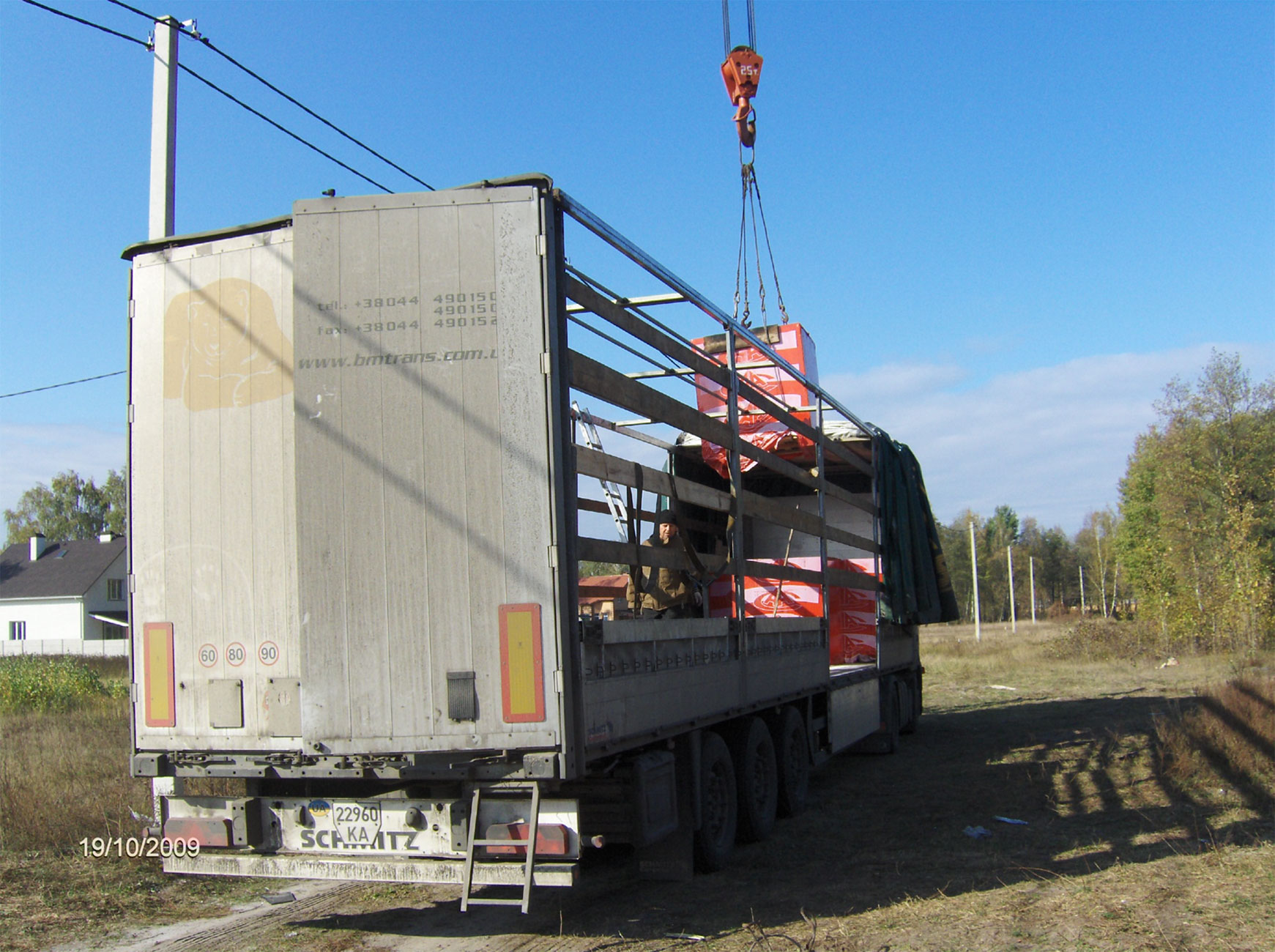

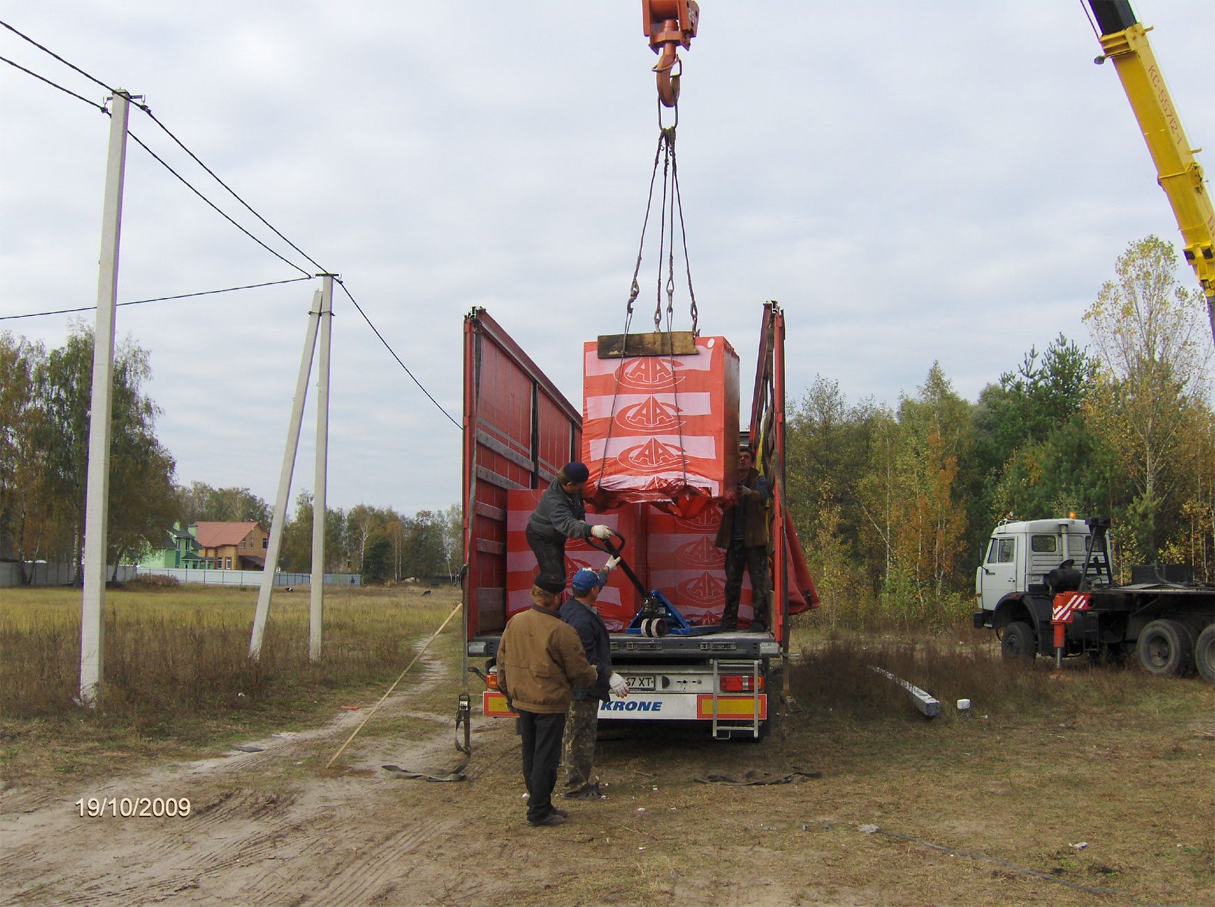

Igor_M Опубліковано: 9 листопада 2010 Поділитись Опубліковано: 9 листопада 2010 Есть разные стропы - чем шире, тем на большую нагрузку расчитаны. Что мешает положить кусок доски в верхней части где опираются стропы? Я именно так и делал - подтягиваешь стропы, закладываешь с обеих сторон поперек доски 30мм под стропы по верху паллеты, даешь команду "вира" и все ОК... Вот на фото. Посилання на коментар Поділитися на інших сайтах More sharing options...
