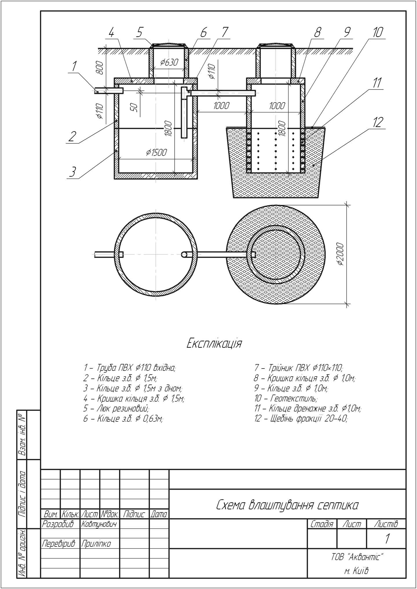

-Караванщик- Опубліковано: 5 листопада 2010 Поділитись Опубліковано: 5 листопада 2010 Какой использовать щебень на обсыпку фильтрующего колодца септкиа? Фракция 20-40 или 40-70? Почему? Чем лучше заделывать швы при монтаже 1.5метровых колец? Надо ли делать гидроизоляцию первого колодца-отстойника? Буду делать себе по такой схеме: www.stroimdom.com.ua/forum/attachment.php?attachmentid=24403&d=1250104635 Посилання на коментар Поділитися на інших сайтах More sharing options...
Вадим (spb) Опубліковано: 8 листопада 2010 Поділитись Опубліковано: 8 листопада 2010 Мельче щебень - лучше очистка, т.к. больше площадь (поверхность щебня) для анаэробов (или аэробов). Рекомендуют послойно - сначала крупный потом мелкий, но есть так же мнение что это излишне. Щебень ни в коем случае не известковый (доломитовый). Посилання на коментар Поділитися на інших сайтах More sharing options...
Вадим (spb) Опубліковано: 8 листопада 2010 Поділитись Опубліковано: 8 листопада 2010 Гидроизоляцию первого колодца лучше сделать. Дно обязательно. 100% гидроизолировать бетонные кольца практически не реально. Посилання на коментар Поділитися на інших сайтах More sharing options...

Zharik Опубліковано: 18 січня 2015 Поділитись Опубліковано: 18 січня 2015 а зачем в 1-м колодце дно? пускай вода уходит Посилання на коментар Поділитися на інших сайтах More sharing options...
naupv Опубліковано: 18 січня 2015 Поділитись Опубліковано: 18 січня 2015 а зачем в 1-м колодце дно? пускай вода уходит А зачем на улицах урны, можно мусор просто под ноги выбрасывать. Сейчас люди умнеют и заботятся не только о себе, а и о экологии и соседях. 1 Посилання на коментар Поділитися на інших сайтах More sharing options...
Zharik Опубліковано: 18 січня 2015 Поділитись Опубліковано: 18 січня 2015 ну ладно так второй не изолированый все равно вода уйдет тудаже Посилання на коментар Поділитися на інших сайтах More sharing options...
vinnie Опубліковано: 18 січня 2015 Поділитись Опубліковано: 18 січня 2015 ну ладно так второй не изолированый все равно вода уйдет тудаже там кроме воды есть еще кое-что :D Посилання на коментар Поділитися на інших сайтах More sharing options...
Zharik Опубліковано: 19 січня 2015 Поділитись Опубліковано: 19 січня 2015 так кое что в колодце на дно осядет или нет? Посилання на коментар Поділитися на інших сайтах More sharing options...
