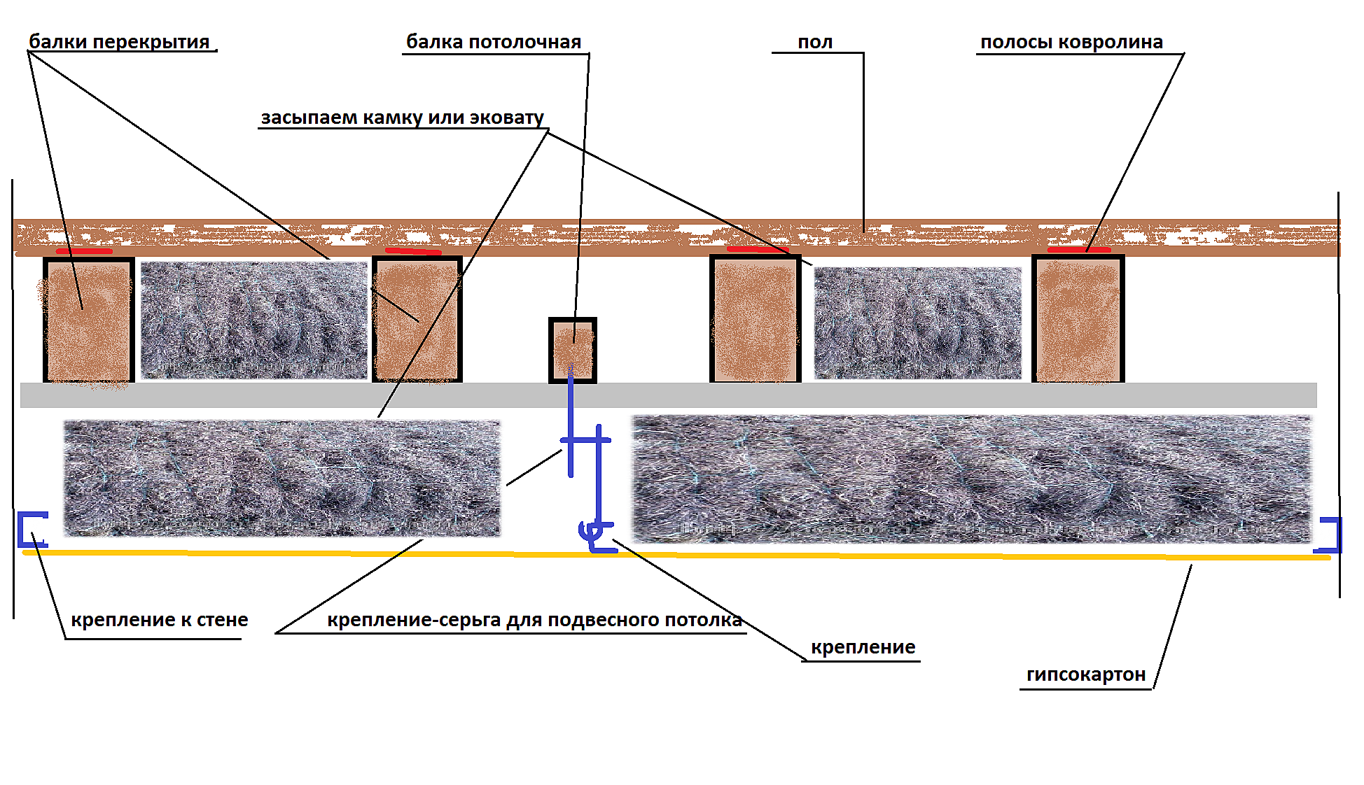

VOVANM Опубліковано: 4 листопада 2010 Поділитись Опубліковано: 4 листопада 2010 Вопрос по деревянному перекрытию Можно ли сделать так? Посилання на коментар Поділитися на інших сайтах More sharing options...
АЛЕКСАНДР66 Опубліковано: 10 листопада 2010 Поділитись Опубліковано: 10 листопада 2010 Вопрос по деревянному перекрытию Можно ли сделать так? Полоски ковролина под пол.И что вы ожидаете получить? Посилання на коментар Поділитися на інших сайтах More sharing options...
AНДРЮША Опубліковано: 11 листопада 2010 Поділитись Опубліковано: 11 листопада 2010 Потолочная балка делается на пару сантиметров ниже основных, для того что бы на черновой потолок не передавались звуковые колебания от пола. Если перекрытие междуэтажное, то важно не утепление, а звукоизоляция, поэтому слой утеплителя может быть меньше. Посилання на коментар Поділитися на інших сайтах More sharing options...
