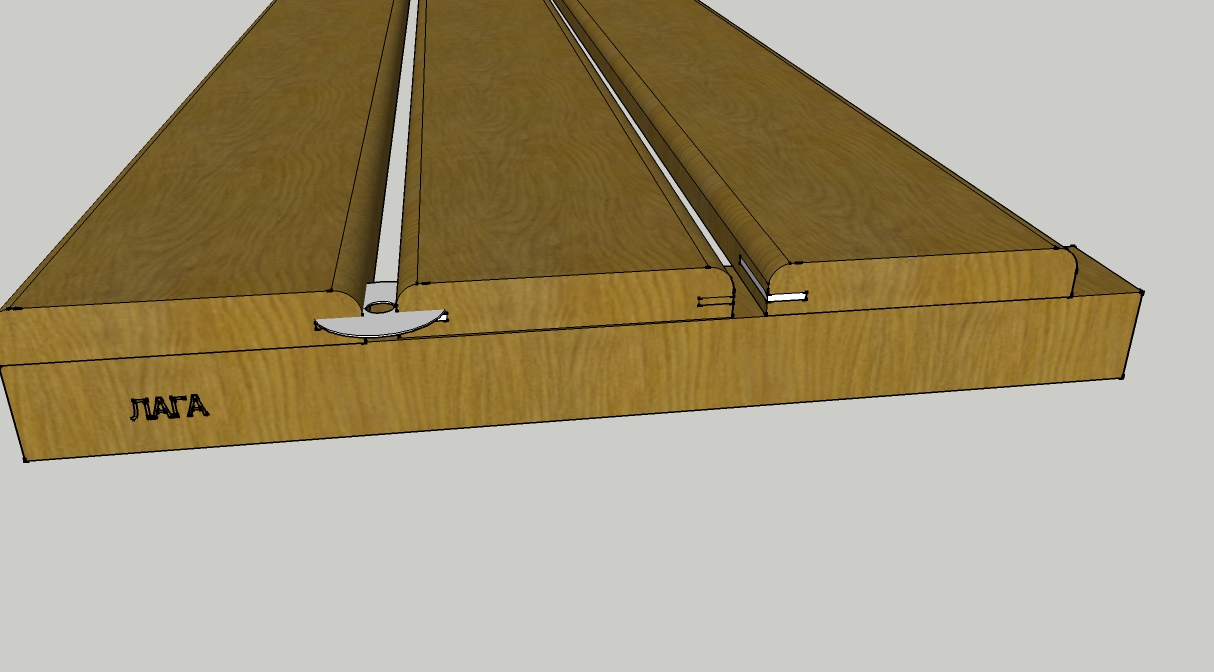

Подскажите, плиз, кто знает, как закрепить доски пола на террасе?
По деревянным лагам террасная ( с рифлёной поверхностью) доска из лиственницы толщина 25 мм., (или 32мм.), ширина 90мм (или 120мм.). Между досками зазор 3мм.
А фирменные крепления подороже самой доски:(

У автора лиственница, а это значит что она будет расширяться от влаги и уменьшаться на солнышке, т.е. крепление доски должно быть "плавающим".
Год назад при монтаже террасной доски (40м.кв.) применили вот такой вариант крепления.
В предварительно профрезерованные по бокам досок пазы, вставляли оцинкованные шайбы с наружным диаметром 25-30мм и внутр.отв. 5-6мм толщиной 1,5-2 мм. Крепятся к лаге анодированными или оцинкованными саморезами диам.5мм(можно толще,но не тоньше - может сломать при расширении)(саморезов нет на схеме ибо лень было рисовать)). Пазы между досками нужно делать 6-8мм(не меньше, причины выше).
