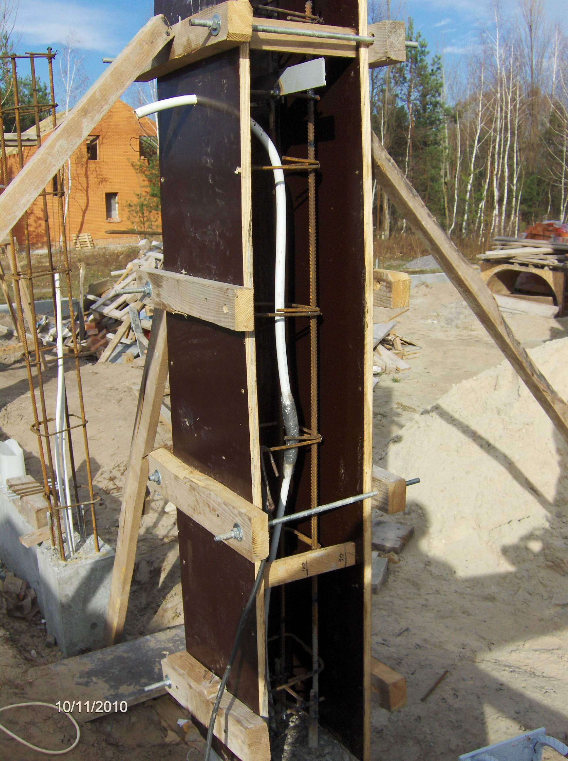

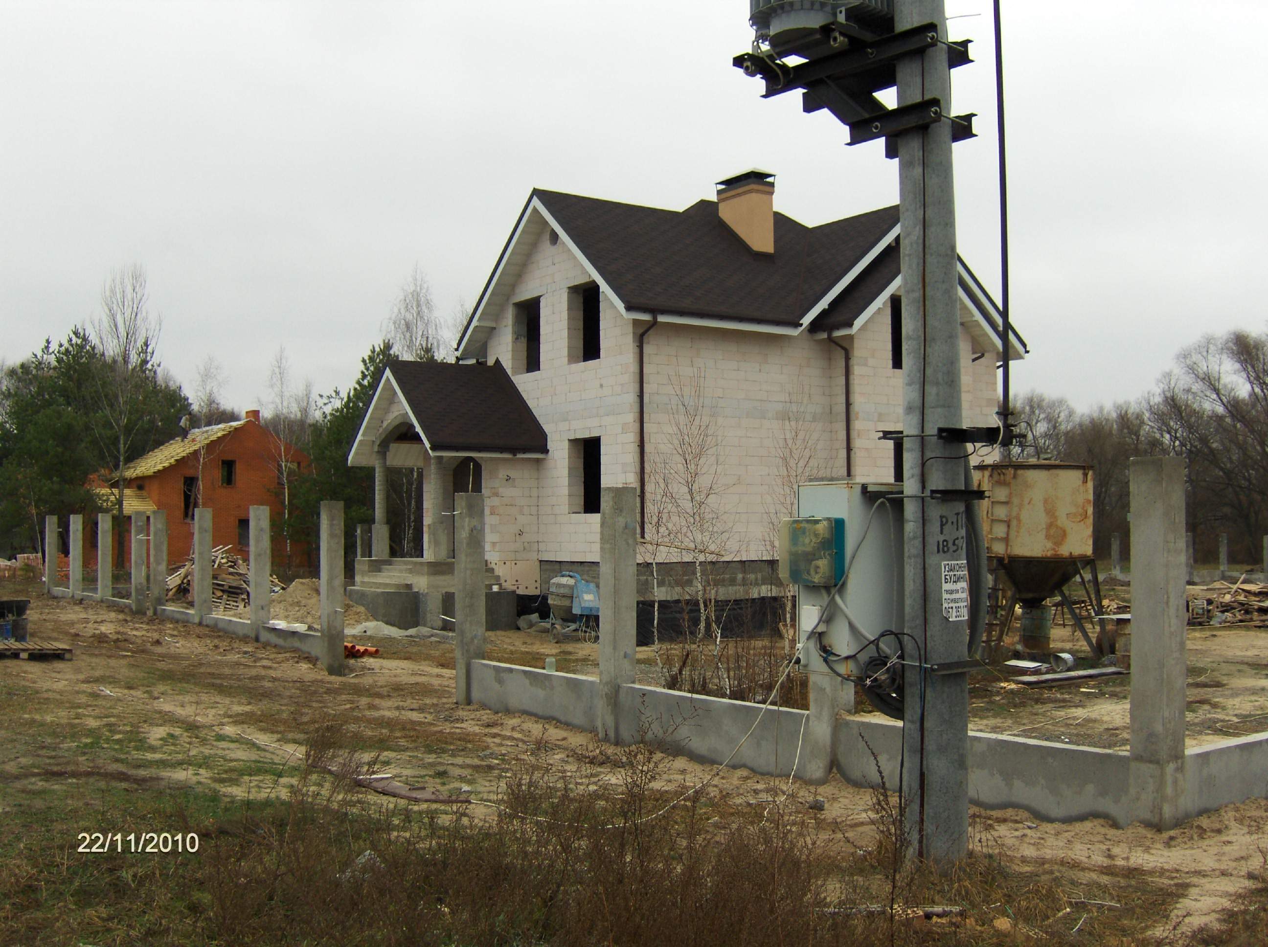

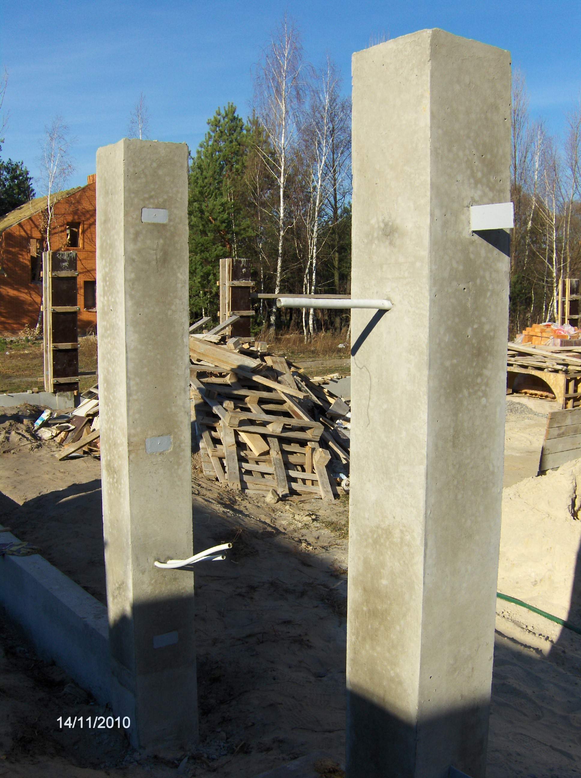

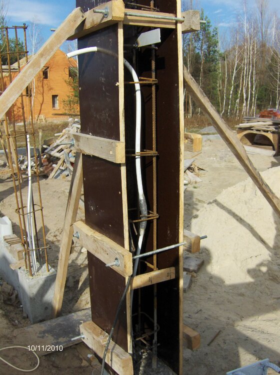

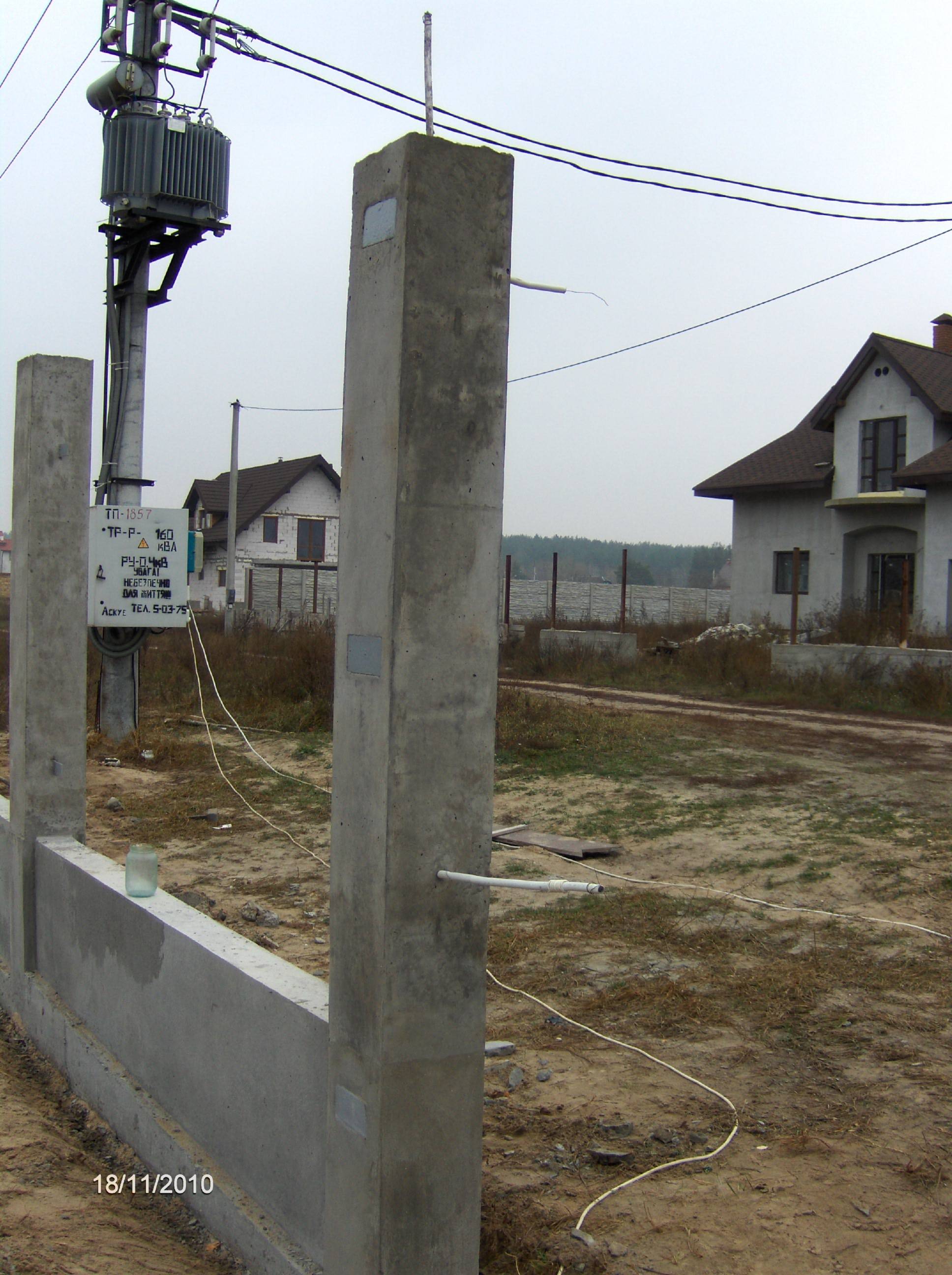

Есть проем под ворота шириной 3,85м.
Высота ворот (исходя из имеющегося профлиста высотой 2,1м) нужно рассчитать (www.stroimdom.com.ua/forum/showthread.php?t=66456&highlight=%E2%EE%F0%EE%F2%E0+%EE%F2%EA%E0%F2%ED%FB%E5)
Есть проем под калитку шириной 1,2м. Высота калитки 2м (профлист есть).
На столбах есть закладные и выведены трубки под провода (см. фото).
