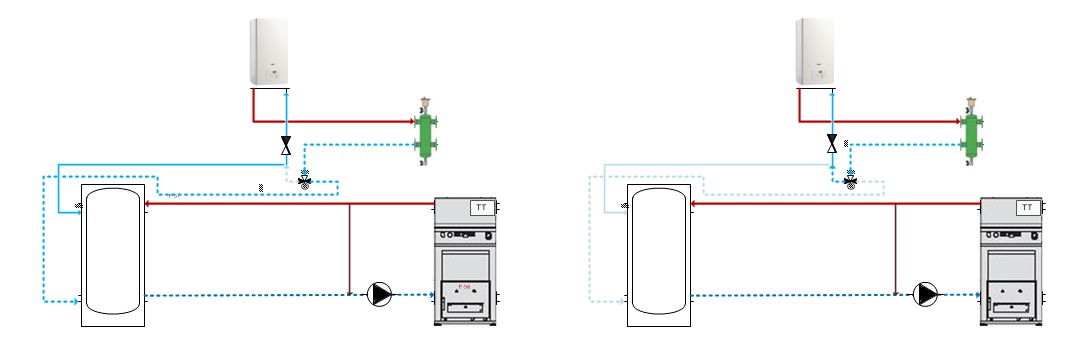

Interso Опубліковано: 18 грудня 2010 Поділитись Опубліковано: 18 грудня 2010 Вопрос так и остаётся открытым? Если протопить ТТ+ТА+КК+ГС то когда эта схема перейдёт в цикл КК+ГС ,есть такое подозрение что в этот цикл он неперейдёт и останется работать в цикле КК+ГС+ТА. То при такой работе будет ненужный нагрев ТА газовым котлом Посилання на коментар Поділитися на інших сайтах More sharing options...

Сергей 31 Опубліковано: 18 грудня 2010 Поділитись Опубліковано: 18 грудня 2010 Сергей, это уже напоминает отвлекающие маневры в стиле "Что, где, когда" Правильно. Думаю это спор никчему не приведет. Одна сторона делает схему под К.К. Другая сторона модернизирует схему обратными клапанами. А старая нанайская сантех. мудрость гласит: все схемы отопления рабочие. Правда, работаю поразному. А вот у меня проза жизни. Кум на морях, а у него дома насос перестал качать. Завтра утром еду в Бобрицу. Посилання на коментар Поділитися на інших сайтах More sharing options...

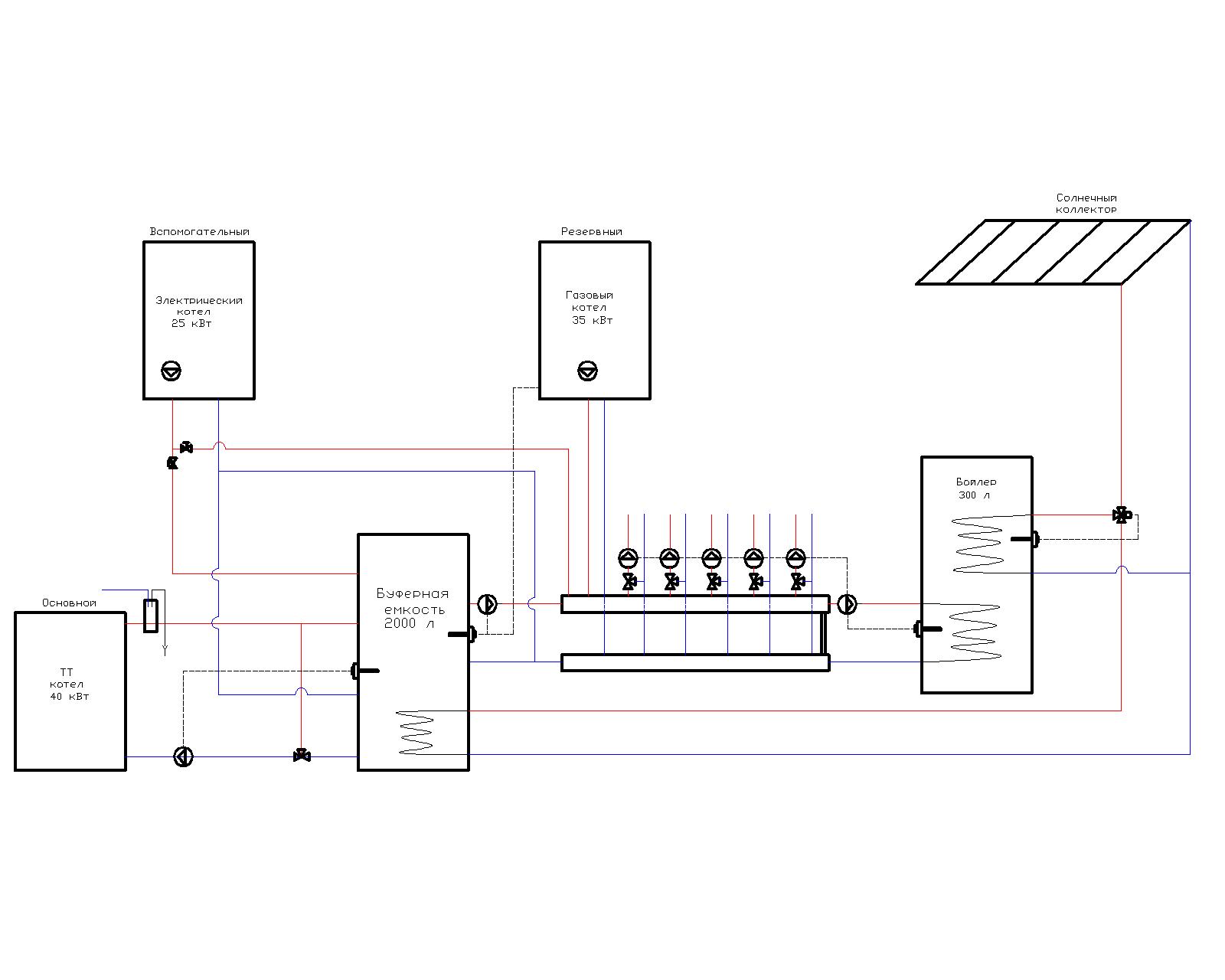

kiriljan Опубліковано: 24 грудня 2010 Поділитись Опубліковано: 24 грудня 2010 Уважаемые коллеги,"покурите"пожалуйста схемку,которую мы собираемся реализовать в ближайшее время. Предполагается немерянное количество каких-попало дров,бесперебойное электричество,загрузка ТА по ночному тарифу электрокотлом и первоначальный обогрев дома им же(пока идёт монтаж),настенный газовый котёл. Буду рад комментариям.. Посилання на коментар Поділитися на інших сайтах More sharing options...
Сергей_84 Опубліковано: 24 грудня 2010 Поділитись Опубліковано: 24 грудня 2010 Уважаемые коллеги,"покурите"пожалуйста схемку,которую мы собираемся реализовать в ближайшее время. Предполагается немерянное количество каких-попало дров,бесперебойное электричество,загрузка ТА по ночному тарифу электрокотлом и первоначальный обогрев дома им же(пока идёт монтаж),настенный газовый котёл. Буду рад комментариям.. для чего нужен насос после ТА??? я бы на вашем месте сделал возможность работы газового и Электрокотла через гидрострелку в систему напрямую А чтобы система работала от ТА в случае работы ТТ или ЭК котла на буфер переключил бы трехходовиками На словах звучит непонятно, но система получилась бы очень гибкой... 1 Посилання на коментар Поділитися на інших сайтах More sharing options...
Сергей_84 Опубліковано: 24 грудня 2010 Поділитись Опубліковано: 24 грудня 2010 если ГК и ЭК идут со встроеными насосами, ГС я бы ставил обязательно...ужь очень большое количество насосв у Вас на вторичной стороне....могут и не подружиться они с котловым насосом.... Посилання на коментар Поділитися на інших сайтах More sharing options...
romi9999 Опубліковано: 24 грудня 2010 Поділитись Опубліковано: 24 грудня 2010 если ГК и ЭК идут со встроеными насосами, ГС я бы ставил обязательно...ужь очень большое количество насосв у Вас на вторичной стороне....могут и не подружиться они с котловым насосом.... +100. Когда насосы давят друг другу в "жопку", гидравлику вы не отстроите. 4 Посилання на коментар Поділитися на інших сайтах More sharing options...

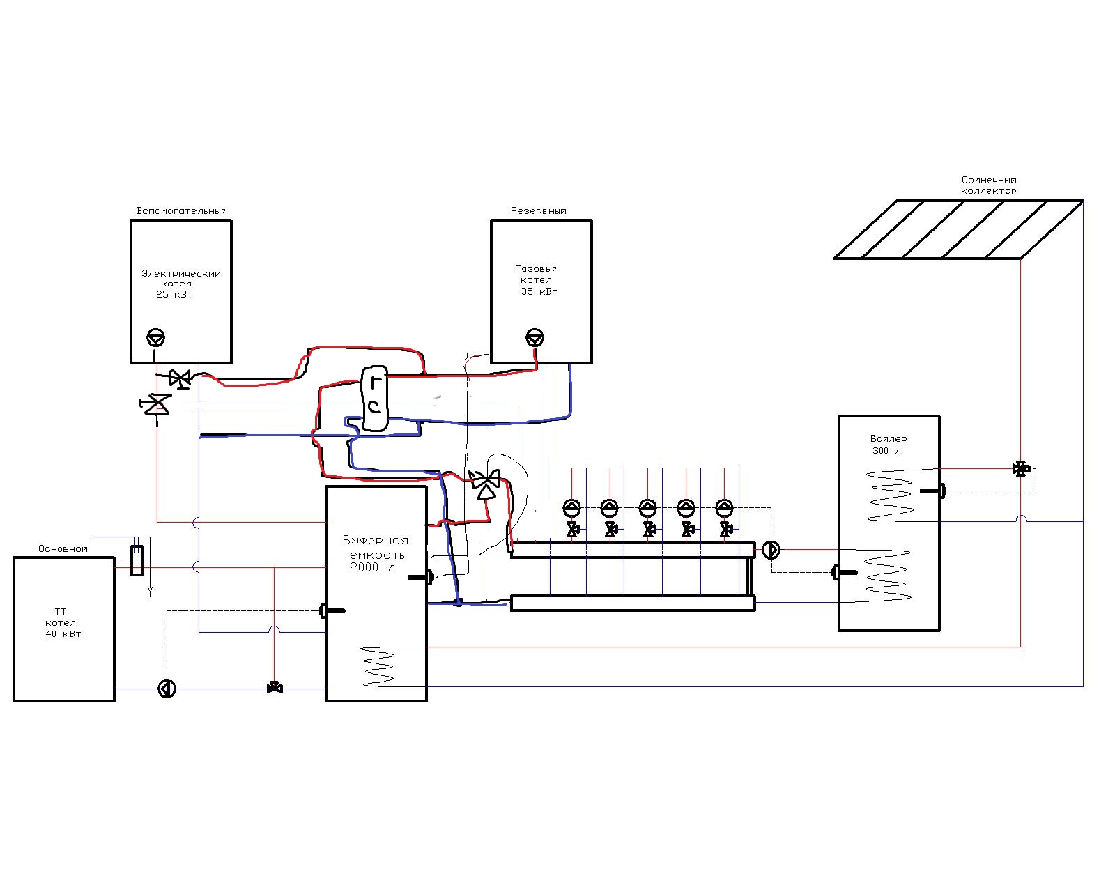

Сергей_84 Опубліковано: 24 грудня 2010 Поділитись Опубліковано: 24 грудня 2010 Вот попробовал набросать....может где чуток ошибся на скорую руку, но вцелом идея думаю понятна потратится лишних 300 евро, но зато получится довольно интересная система а если в схему добавить таймер и пару реле(вместо контроллера), то вобще можно добиться вкюлчения электрокотла ночью, а газового днем на случай если дрова догорели, ТА охладел, а домик топить нужно.....вот автоматика и позаботится 1 Посилання на коментар Поділитися на інших сайтах More sharing options...
Котельщик Опубліковано: 25 грудня 2010 Поділитись Опубліковано: 25 грудня 2010 Насос после ТА тоже не вижу смысла. Контурные спокойно вытянут. На бойлере надо поменять местами подключения. Гелио внизу, загрузочный насос сверху. Датчики температур аналогично. На нижнем выставлять темп-ру меньше чем на верхнем. 3 Посилання на коментар Поділитися на інших сайтах More sharing options...

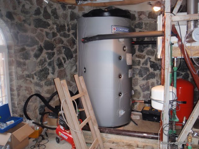

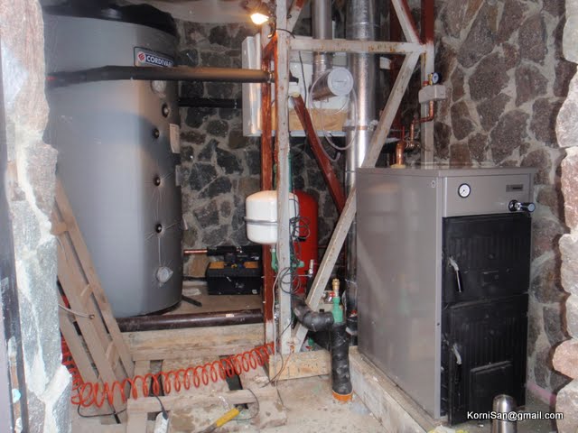

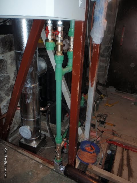

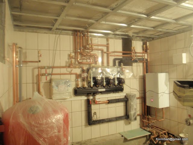

Korni Опубліковано: 1 лютого 2011 Автор Поділитись Опубліковано: 1 лютого 2011 (змінено) .....Очень богато .... Так ваша ещё богаче - на один насос. В итоге реализовано так: Змінено 1 лютого 2011 користувачем Korni Посилання на коментар Поділитися на інших сайтах More sharing options...
Elado Опубліковано: 1 лютого 2011 Поділитись Опубліковано: 1 лютого 2011 Так ваша ещё богаче - на один насос. В итоге реализовано так: Так нет электрокотла ж, количество насосов неизменно. И вобще, я понял уже давно обсуждают общую концепцию на примере вашей схемы. Ну и что , что реализовано, порассуждать то можно? В вашей схеме присутствует проток ч/з неработающий котел, я его исключил. Сделал бы контур ТТ-ТА открытым, ТА-потребители - ч/з теплообменник. ТА в таком случае можно сделать и заизолировать по чертежам, благо, вы говорите, место позволяет. Но не это главное. В таком богатом функционале я однозначно бы выбрал в качестве устройства управления ПЛК, при этом получая следующие плюсы: - алгоритм точно под свои нужды - возможность расширения до бесконечности - все управление в одном устройстве - четкая обработка аварийных ситуаций - и самый на мой взгляд большой плюс - диспетчерезация и мониторинг. Не секрет, что после монтажа мы не видим, как же именнно система работает. Здесь можно снимать какие угодно данные и графики и отстраивать систему как по камертону. Посилання на коментар Поділитися на інших сайтах More sharing options...
Korni Опубліковано: 1 лютого 2011 Автор Поділитись Опубліковано: 1 лютого 2011 .....В вашей схеме присутствует проток ч/з неработающий котел, я его исключил...... Котёл (и его насос) как раз работающий - это обсуждалось в ветке. Пока нет газа - он работает, как гидроузел .... и ПЛК (ссылка устарела) заодно.;) Схема сборки на основе (ссылка устарела) Будерус - трёхходовик в обратке КК (конденсационного)...... гидрострелка только переставлена Схема уже собрана, но ещё не "реализована" полностью. Работает электрокотёл (установлен параллельно перед ГС). Коллекторная (бойлер+ЭК) - в доме. ТТ+ТА+КК - в котельной отдельно. Конечно же, отчёт будет предоставлен после полного пуска. Посилання на коментар Поділитися на інших сайтах More sharing options...
Elado Опубліковано: 1 лютого 2011 Поділитись Опубліковано: 1 лютого 2011 Красиво. Неработающий котел - котел, не производящий тепло. Контроллер от Будеруса сравнивать с ПЛК нельзя, он же жестко прошит, это калькулятор, только продвинутый. В ПЛК можно заложить абсолютно свой алгоритм. Плюс диспетчирезация и мониторинг - этого уже Логоматик подозреваю, не может. И всетаки я бы перестраховался вторым насосом, а не качал одним. Подозреваю, что в стоимости этой системы - это "пыль" А как ЭК управляется? (в связке с ТТ и Конденсатником). Посилання на коментар Поділитися на інших сайтах More sharing options...
Korni Опубліковано: 1 лютого 2011 Автор Поділитись Опубліковано: 1 лютого 2011 .....А как ЭК управляется? (в связке с ТТ и Конденсатником). "Связки" нет. Ручной режим. Второй насос решили не ставить. По контроллерам я слаб.... да и по котельным тоже Посилання на коментар Поділитися на інших сайтах More sharing options...
