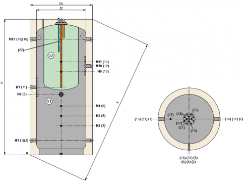

Но это не "проблема".... это ковырялка для мозга.
ТТ+ТА+ГВС.
Как организовать приоритет ГВС?

Самый простой вариант - термостат в бойлер, подающий команду отдельному насосу бойлера (от коллектора) и выключающий насос радиаторного контура, например.
Другой вариант - трёхходовый клапан, например Herz (фото выше приводил).... вопрос, куда его правильно втыкнуть - один из вариантов - на подаче Т1 перед ТА... и туда же обратку бойлера ;).. но тогда не вырисовывается использование накопленного тепла в ТА...
У Будеруса, кстати, есть комплект HZG с двумя температурными датчиками.... Но там уже идёт через контроллер.....
.....как страшный сон.

Тогда поставь ТА с змеевиком для ГВС, вообще дёшиво и сердито...:)
не выариант...мощность змеевика может быть маловата....
Согласен, но это смотря для каких нужд....

Тогда поставь ТА с змеевиком для ГВС, вообще дёшиво и сердито.......
Ну, не очень-то и дёшево
"Бак в баке" ....
И это тоже странных денег стоит...
......ПС Ты хочешь по максимум выгребать тепло из ТТ для ГВС и потом добирать из ТА? И это в приоритете над отоплением?
Совершенно точно - в идеале, сначала ГВС из ТТ => остаток тепла в ТА => добор из ТА для ГВС.....
Задача подразумевает простую логику "ИЛИ-ИЛИ", что будет требовать дополнительного контроллера как ни крути.
Используй двуканальный регулятор и два насоса(клапана),.
Условие запуска перовго насоса(клапана), забирающего тепло в ГВС с подачи ТТ - минимально необходимая температура подачи ТТ котла (реализуется накладным датчиком)
Условие пуска второго, забирающего тепло из ТА - остановка первого насоса или достижение на подаче ТТ котла температур ниже ТА.
Если запрос бойлера ГВС есть просто замыкание контакта, то это и будет весьма четкий и неоднозначный сигнал на обслуживание приоритета.
Итого - два контактора, два датчика, два насоса, один двуканальный регулятор.

Herz CALIS-TS-RD с термоголовкой (термодатчик установлен в бойлере ГВС)
....Используй двуканальный регулятор и два насоса(клапана),
Условие запуска перовго насоса(клапана), забирающего тепло в ГВС с подачи ТТ - минимально необходимая температура подачи ТТ котла (реализуется накладным датчиком)..
Ну, да. Работает насос ТТ для подогрева обратки.... по котловому датчику температуры... Трёхходовик выступает в роли переключающей арматуры - направляет поток в бойлер ГВС мимо ТА.... по достижении проектной температуры, переключает и сбрасывает остаток тепла в ТА. Как бы это тепло потом правильно использовать? Летом, в основном.

Мало условий.... ещё t*бойлера < t*ТА
Как по мне, это условие немного лишнее. Ибо тогда тебе еще и доведется задаваться разницей "на сколько ГВС холоднее ТА", а эту разницу надо стартовать от 5 градусов и подбирать методом научного тыка, либо рискуешь вообще не выйти из цикла.
Но если хочешь - бери ТРМ 4хканальный, довешивай контакторы как элементы логики (или используй внутренние релюшки ТРМ) - и будет праздник. Все равно ты получишь релейную схему, нерешаемую низовой автоматикой. Я так думаю...

Да простой вариант есть - просто греть бойлер от ТА.....
