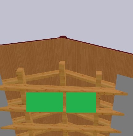

Вопрос, как правильно закрепить паробарьер? Между фермами укладывается утеплитель(высота 150 два куска 100 и 50) а потом 50ь сверху, снизу будет паробарьер но, к4ак правильно сделать, подбить доской с зазором а тогда паробарьер или наоборот паробарьер а потом доской, шаг 40 см? Так как все таки правильно?

А утеплитель в рул или матах?

Маты! Но все же суть вопроса, нужно ли подбивать доской? И если да то где должен быть паробарьер?
Можно бить паробаръер по стропилам, одновременно подбивать доской 30*100 с шагом 30см. и укладывать утеплитель без зазоров.

Ок. Если рассуждать как старик Холмс, то:
Паробарьером мы закрываем утеплитель от излишней влаги в виде пара. Доска у Вас является несушим элементом под этот самый утеплитель. Кроме того, между паробарьером и утеплителем необходим пусть небольшой, но ЗАЗОР (дабы влага, чисто случайно образовавшаяся в виде какого то конденсата между барьером и утеплителем по причине той же разницы температур тела утеплителя и помещения, имела возможность выветриваться). Значит в Вашем случае - доска и будет обеспечивать тот самый зазор. Следовательно (снизу в верх):
  1. Паробарьер;
  2. Доска (как несущий элемент)
  3. Утеплитель
  4. ....... и т.д
Осмелюсь предложить второй, испробованный на практике пирог:
  1. Паробарьер (прстрелевается к низу в Вашем случае ферм)
  2. оцинкованная вязальная проволока, переплетенная в виде сетки на расстоянии 1-2 см от низа тех же ферм, на которую собственно и укладывается утеплитель.
  3. утеплитель
  4. ....... ну и тд
паробарьер укладывается перед утеплителем.утеплитель можно закрепить при помощи капроновой веревки или лески. вдоль стропила прибиваются гвоздики с шагом 30-50см и наматывается капрон или леска, затем крепится степлером паробарьер, а стыки заклеиваются клейкой лентой. А дальше крепите вагонку,гипс, т.е. на ваше усмотрение.

Веревки - да, но плетеной, которая не тянется. Лески - лучше не надо (МАХ через пол года весь вес утеплителя будет на паробарьере).
Лучше оцинкованную проволоку. Или бельевой шпагат вдвое. А в остальном :beer:
Мы тоже использовали оцинкованную проволоку диаметр 1,5мм. Действительно вещь!! Гвозди 80 можно сгибать пасатижами и сразу забивать в стропилу - получиться что то типа "ушка", а в него заводить проволоку...
