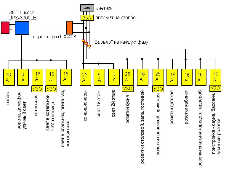

Сочинил вот такую начинку, но не уверен, что всё правильно (до этого имел дело с более простыми схемами).
Итак, ввод 3 фазы, счётчик и автомат 25А на столбе, заземления нет (буду делать по схеме без общей точки с N).
Вопросы, которые уже сейчас не дают покоя:
- правильно ли подобраны номиналы автоматов ?
- барьеры может поставить до отводов на переключатель фаз ?
- УЗО только во влажных помещениях по причине экономии, достаточно?
и почему их нет на ток меньше 16 а? на котельную и свет по 6 хватило бы
- насколько равномерно нагрузка раскидана по фазам ?

Какое оборудование в сауне? Если электрокаменка, схема будет другой. Что стоит в бассейне - только фильтр или противоток и пр?
Желательно защитить УЗО насос, уличный свет (если в металлических корпусах), холодильник.
Свет в котельной и пр. можно без УЗО.
Розетки, особенно в детской, лучше через УЗО.
Номиналы, вроде, правильные - трудно судить, не зная количества и тип тех же кондиционеров.
Если будете ставить электродуховку и посудомойку, заложите на кухню две группы по 25А. У себя этого не сделал, теперь мозги сохнут как провести.
Нагрузка, вроде, равномерна - подумайте еще о сезонных перекосах. Скажем, зимой не будут включаться кондиционеры.
Зубры стоят правильно, в ПФ-40А заложены те же функции.

Электрокаменки, обычно, 6-15 кВт. Кондиционеры в районе 2 кВт каждый.
Поскольку аппетит приходит во время еды, стоит заложить кабели под джакузи, бойлер, посудомоечную машину и пр. Расход небольшой, а в будущем лишним не покажется.
