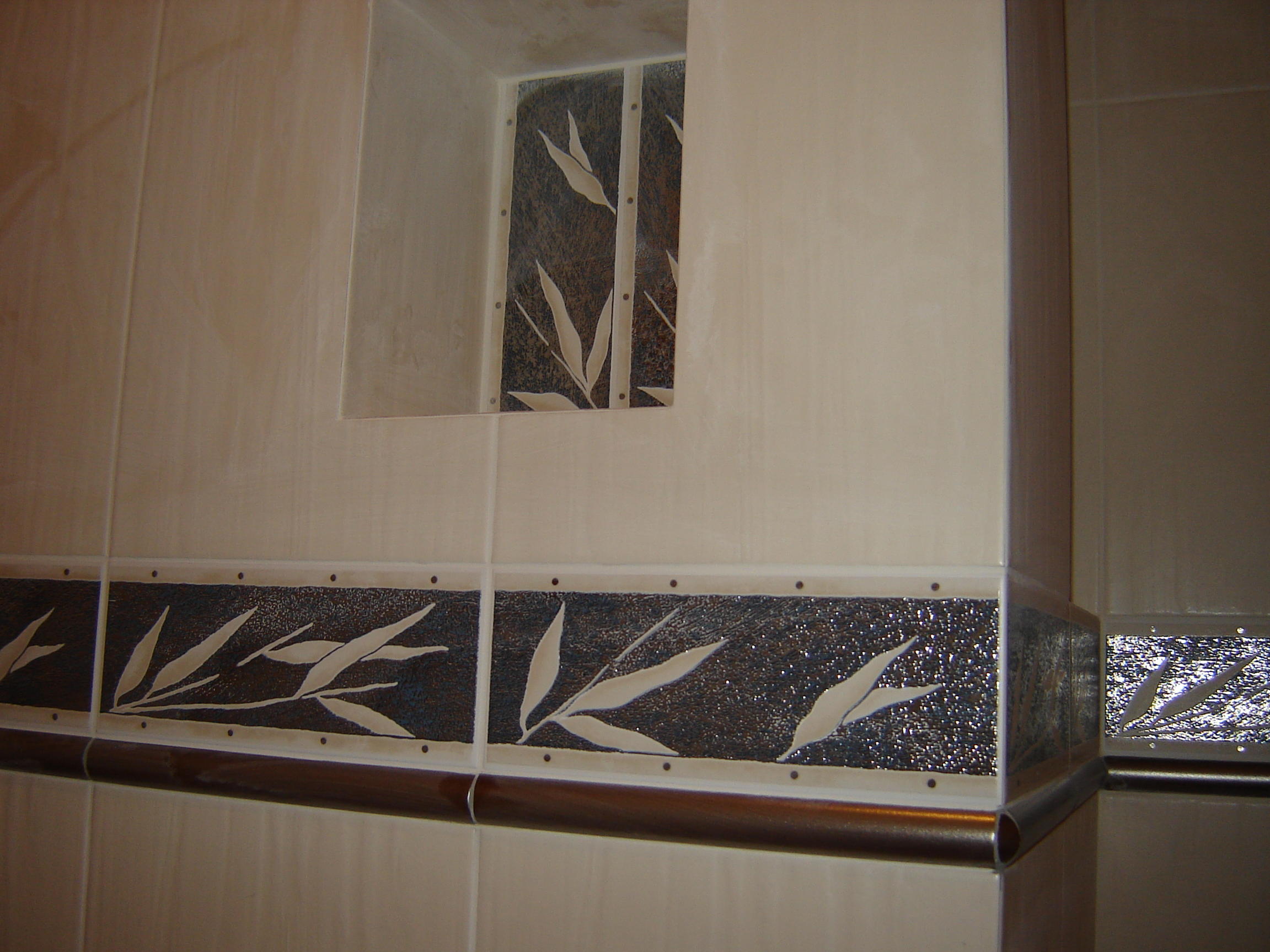

muro Опубліковано: 31 жовтня 2010 Поділитись Опубліковано: 31 жовтня 2010 2Kimura Где-то так Посилання на коментар Поділитися на інших сайтах More sharing options...

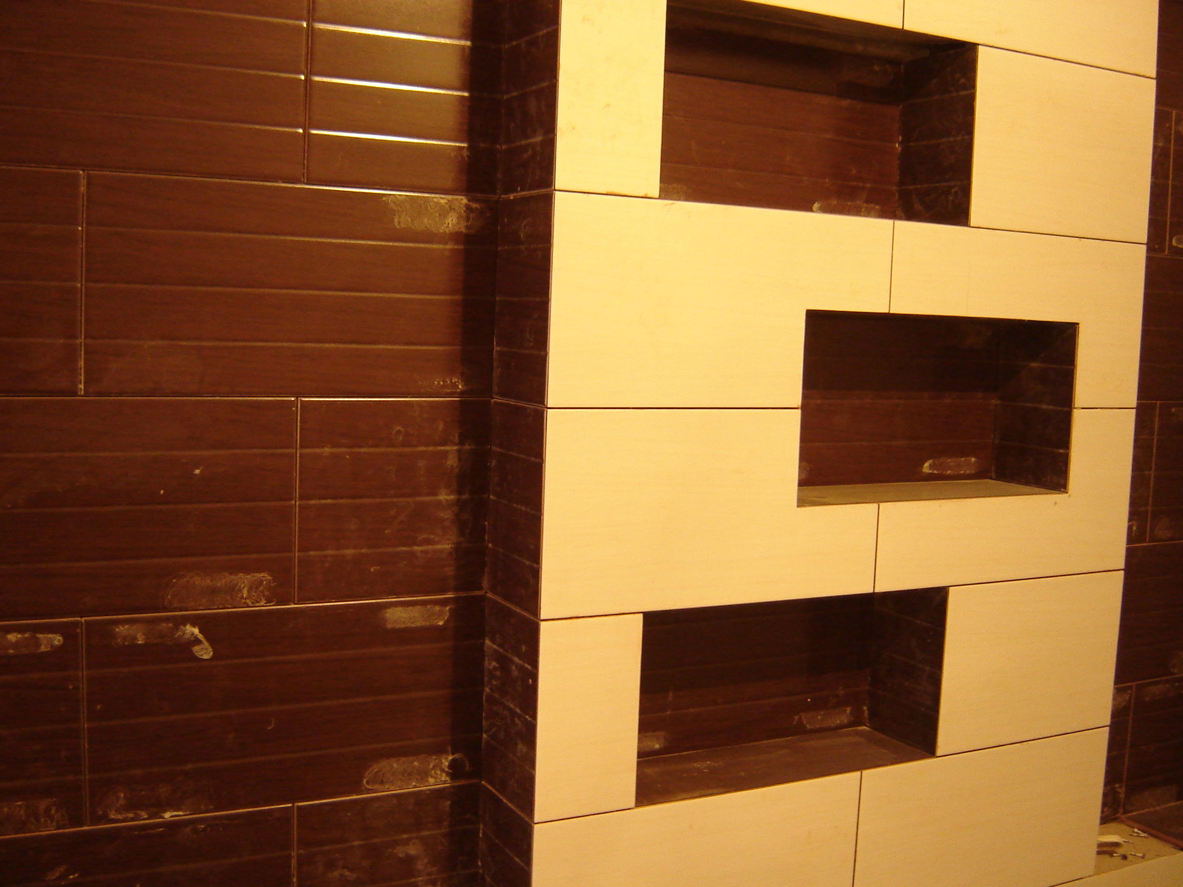

Burulka33 Опубліковано: 31 жовтня 2010 Поділитись Опубліковано: 31 жовтня 2010 ванная батарейная ниша Посилання на коментар Поділитися на інших сайтах More sharing options...
