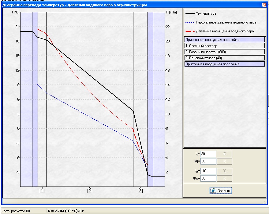

sevlad Опубліковано: 19 лютого 2008 Поділитись Опубліковано: 19 лютого 2008 КАК РАЗ ПРОИЗВОДИТЕЛИ НЕ РЕКОММЕНДУЮТ ИСПОЛЬЗОВАТЬ ПЕНОПОЛИСТЕРОЛ. РЕКОММЕНДУЮТ ИСКЛЮЧИТЕЛЬНО ПАРОПРОНИЦАЕМЫЕ УТЕПЛИТЕЛИ\ПОКРЫТИЯ. www.aeroc.ru/useage/make/ www.aeroc.ru/physics/dry/ Пенополистерол непаропроницаем? Увы. Коэф. паропропуская (мг/м ч Па) пенополистерола всего в 3,4 раза меньше чем у газобетона. Т.е. 100мм пенополистирола более паропроницаемы чем 400мм газобетона ( 0,1/0,05 < 0,4/0,17) Посилання на коментар Поділитися на інших сайтах More sharing options...

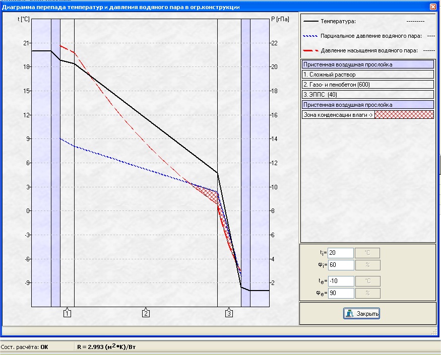

XamGelo Опубліковано: 19 лютого 2008 Поділитись Опубліковано: 19 лютого 2008 Паропроницаемости ПСБС (EPS) вполне достаточно. XPS (ЭППС) даст конденсат в стене А так получается что согласно той же ссылке, газобетон открытым оставлять нельзя. Цементно-песчаной штукатуркой штукатурить нельзя.(Все минеральные сухие смеси значит тоже) Акриловыми красками красить нельзя.(Акриловые штукатурки тоже) Пенополистирол применять нельзя. Сайдинг - увольте, очень на любителя. Кирпич тоже не всем нравится. Получается, если я хочу красить стены, только силиконовые краски? Ну, тогда кирпич дешевле выйдет, но где же экономия ???? Посилання на коментар Поділитися на інших сайтах More sharing options...
sevlad Опубліковано: 19 лютого 2008 Поділитись Опубліковано: 19 лютого 2008 Паропроницаемости ПСБС (EPS) вполне достаточно. XPS (ЭППС) даст конденсат в стене Ну я понимаю что часть людей кроме истории культуры и филосифии остальные предметы прогуляли, ну ты же инженер. Олег, неужели посчитать никак? А так получается что согласно той же ссылке, газобетон открытым оставлять нельзя. Цементно-песчаной штукатуркой штукатурить нельзя.(Все минеральные сухие смеси значит тоже) Акриловыми красками красить нельзя.(Акриловые штукатурки тоже) Пенополистирол применять нельзя. Сайдинг - увольте, очень на любителя. Кирпич тоже не всем нравится. Получается, если я хочу красить стены, только силиконовые краски? Ну, тогда кирпич дешевле выйдет, но где же экономия ???? А экономии и нет никакой. Есть неграмотное наглое впаривание неграмотным клиентам наиболее ликвидных материалов и технологий. Посилання на коментар Поділитися на інших сайтах More sharing options...
XamGelo Опубліковано: 19 лютого 2008 Поділитись Опубліковано: 19 лютого 2008 Ну ладно, вот два варианта одинакового перога с XPS и EPS одинаковой толщины Посилання на коментар Поділитися на інших сайтах More sharing options...
sevlad Опубліковано: 19 лютого 2008 Поділитись Опубліковано: 19 лютого 2008 Ну ладно, вот два варианта одинакового перога с XPS и EPS одинаковой толщины Параметры расчетов не видно и выводов тоже. 1. Для 400газобетоной кладки на растворе и 100мм Стиродура 45 графики у меня не пересекались. 2. Украинское законодательство не запрещяет кратковременое накопление влаги, а требует только "ненакопление за годовой период" + вводит условие "Δw Ј Δwд". Δw збільшення вологості матеріалу у товщі шару конструкції, в якому може відбуватися конденсація вологи, за холодний період року, % за масою; Δwд - допустиме за теплоізоляційними характеристиками збільшення вологості матеріалу, в шарі якого може відбуватися конденсація вологи, % за масою, що встановлюється згідно з табл.8 залежно від виду матеріалу. Посилання на коментар Поділитися на інших сайтах More sharing options...
XamGelo Опубліковано: 19 лютого 2008 Поділитись Опубліковано: 19 лютого 2008 В какой программе, или вручную ? У меня при твоих ГБ 0.4м и XPS 0.1 получается конденсация в утеплителе, линиии все равно пересекаются. Ну и R получается 4.877. И по деньгам так на вскидку, на мой дом, 5000 зеленых только за пенопласт :D В остальном - согласен Посилання на коментар Поділитися на інших сайтах More sharing options...
sevlad Опубліковано: 19 лютого 2008 Поділитись Опубліковано: 19 лютого 2008 В какой программе, или вручную ? У меня при твоих ГБ 0.4м и XPS 0.1 получается конденсация в утеплителе, линиии все равно пересекаются. (ссылка устарела) Последнее выложеное Ружинским Ну и R получается 4.877. И по деньгам так на вскидку, на мой дом, 5000 зеленых только за пенопласт :D В остальном - согласен У мну тоже больше 5к насчиталось Посилання на коментар Поділитися на інших сайтах More sharing options...
