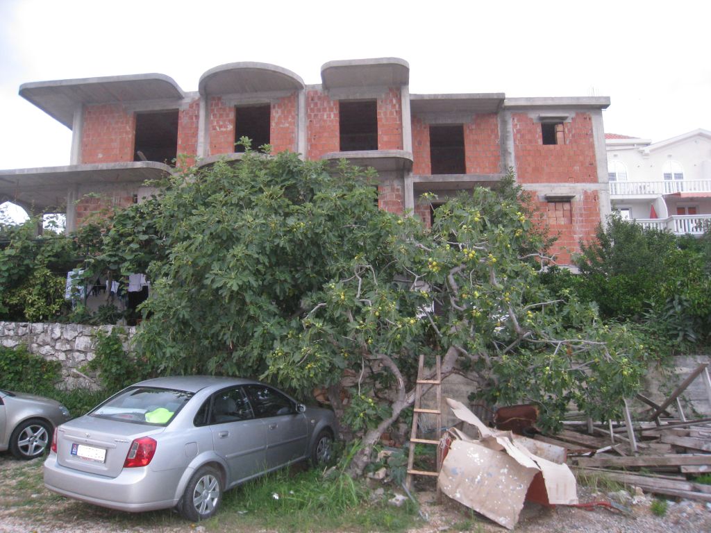

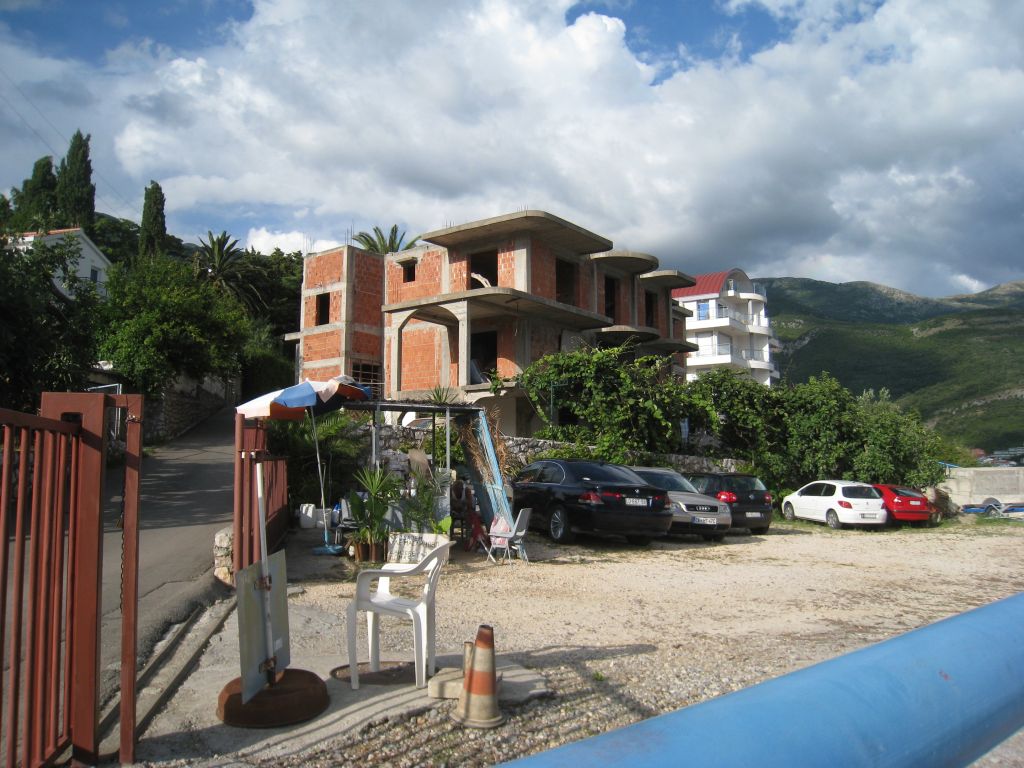

AmateurFF Опубліковано: 29 жовтня 2010 Поділитись Опубліковано: 29 жовтня 2010 В Черногории, тоже сейсмически активная территория, строят тоже монолит с бетона, а стены и перестенки - кирпич. 1 Посилання на коментар Поділитися на інших сайтах More sharing options...
