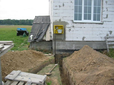

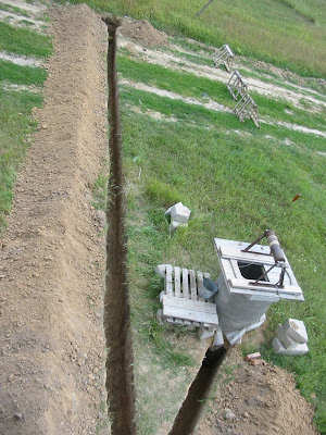

Chikadee Опубліковано: 8 серпня 2008 Поділитись Опубліковано: 8 серпня 2008 Ну вот уже и газ в доме, а электричества все нет... А можно спросить сколько в общем газ обошелся?;) Посилання на коментар Поділитися на інших сайтах More sharing options...
Olex Опубліковано: 8 серпня 2008 Автор Поділитись Опубліковано: 8 серпня 2008 А можно спросить сколько в общем газ обошелся?;) Можно: 1500 грн - прокладка до массива, по улицам + подстанция (2005 г) 1000 грн - проект 1000 грн - оформление 2550 грн - материалы, счетчик, редуктор 3500 грн - работы по подключению 450 грн - канава 19 м Итого: 11000 грн. "+" магистраль среднего давления, все заняло один день (по газконторам не ездил). "-" не понимаю, за что такие деньги? Посилання на коментар Поділитися на інших сайтах More sharing options...
Embongo Опубліковано: 8 серпня 2008 Поділитись Опубліковано: 8 серпня 2008 Можно: 1500 грн - прокладка до массива, по улицам + подстанция (2005 г) 1000 грн - проект 1000 грн - оформление 2550 грн - материалы, счетчик, редуктор 3500 грн - работы по подключению 450 грн - канава 19 м Итого: 11000 грн. "+" магистраль среднего давления, все заняло один день (по газконторам не ездил). "-" не понимаю, за что такие деньги? документально-разрешительная канитель по времени дорого обошлась? Посилання на коментар Поділитися на інших сайтах More sharing options...
Olex Опубліковано: 8 серпня 2008 Автор Поділитись Опубліковано: 8 серпня 2008 документально-разрешительная канитель по времени дорого обошлась? 1000 грн - оформление Посилання на коментар Поділитися на інших сайтах More sharing options...
