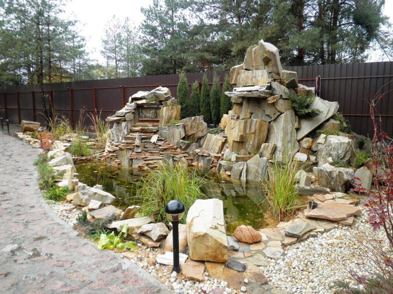

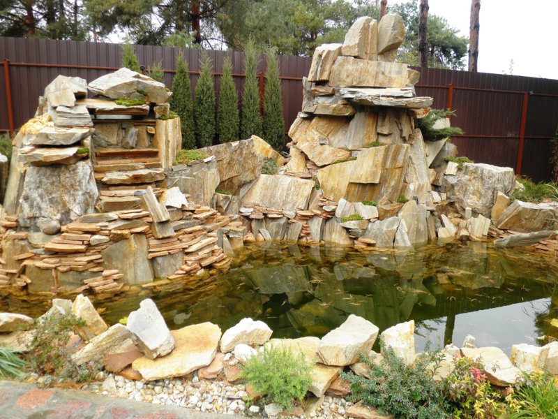

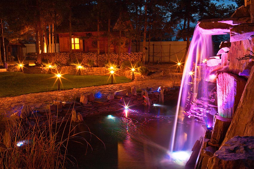

вот еще о хорошем настроении..смотрю и радуюсь:хочу токае хоть убейте!перечитала уже все росЕйские форумы и пр..как только начать..и во сколько оно выльеться.Пленка стоит от 100 грн за мЭтр(бутилкаучук)..это одно достаточное капиталовложение,а сколько еще..но спать не могу уже неделю-мечтаю и понимаю,что ради этого готова уже и от мебели и прочего отказаться..ну люблю я воду.
оно конечно красиво, но мы живём не в Калифорнии :)
дощь, ветер, торнадо с поля - и эта красота превратиться в мелкое болотце... а ежедневно заниматься чисткой - дело не из приятных..
п.с. наспамил тебе на почту :)
Како торнадо с поля?))чисткой занимаеться зона регенерации,а лиственных растений рядом не будет и деревьев,т.е. попадание и гниение в воде я исключу.рядом будут кусты для затенения и озерные растения.со дна в глубокой зоне насосик будет забирать воду,подавать в зону регенерации(биоплато,заселенное определенными водными растениями,чистящими органику,которая и способствует цветению воды),там она медленно должна протекать между этих растений и фонтанчиком может спадась обратно в зону купания.если сделать 60% водоема зоной регенерации-никаких фильтров не нужно.Для естественного заселения микроорганизмами привезти из естественного водоема немного воды,через некоторое время это станет живым организмом.Доказано не одним пользователем как я вижу...поэтому это достойная замена басику:)
газон и цветочки я не очень люблю..у меня уже вся дача в альпийских горках,рокариях..у мамы все виды цветов на 6 сотках..поэтому хочу :дом,озеро,баню и огород..а между ними немного травы и вечнозеленых растений.
Выделила место для хвойных деревьев,посадила там сосенки,там же будет елка и прочая "хвоя"..а у ног хочу высадить мицелии грибов,чтоб под елкой расли для красоты..посмотрим что выйдет.
ладна.. уговорила.. рой ставок... приеду, будем уточек пускать и ноги полоскать :)
