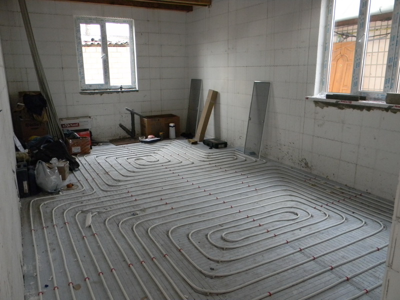

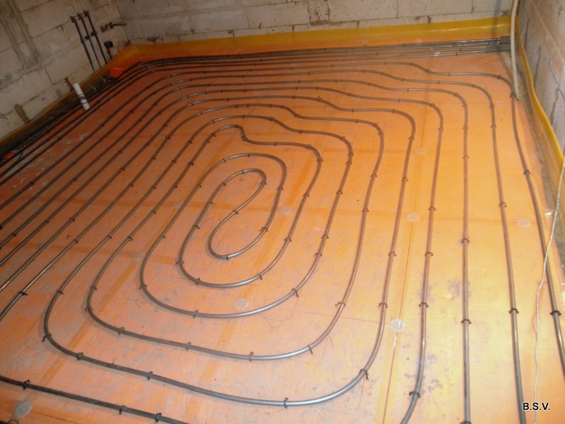

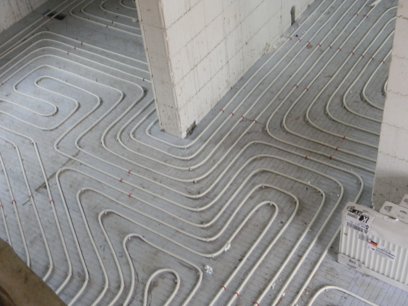

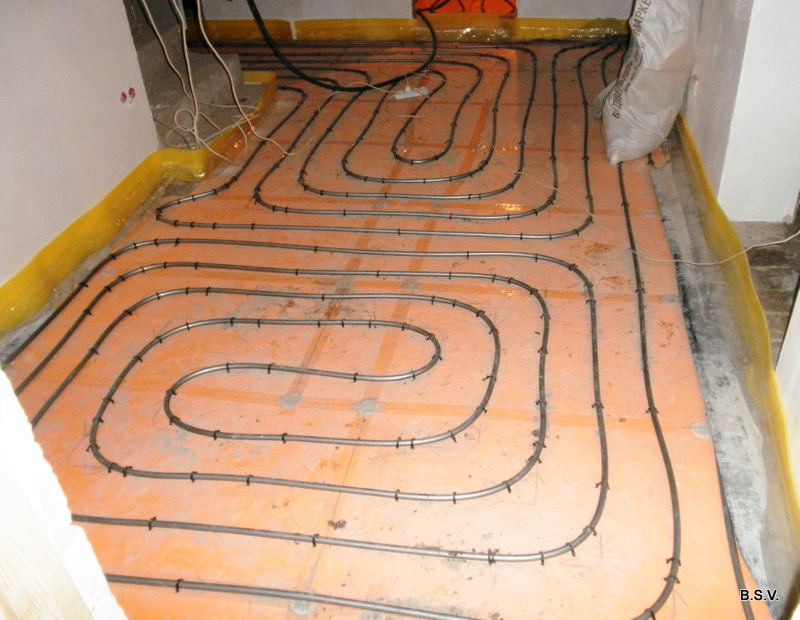

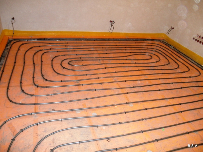

там не пленка, а спец подложка.. Сережа БСВ подскажет название, он мне советовал от РЕХАУ.. стироплен... стероплекс.. не помню точно.. хотя я ничего не стелил вообще на ЭППС. Накатали трубы, пришпилили их к пенопласту и залили поверху.
а вообще фольгу стелят некоторые, обосновывая тем, что фольга отражает тепло вверх.. Мурава выражал мнение, что фольга в бетоне не работает...
по поводу утечки воды со стяжки.. ЭППС выполняет функцию и гидроизоляции и теплоизоляции в этом случае..
плюс к тому же, раствор стяжки на тёплых полах должен быть густой пластичной массой (нужно будет добавлять пластификатор для ТП - Сергей БСВ снова же подскажет где и как взять), от него стяжка получается очень пластичной и однородной и никуда не растечётся..
пленку стелить не буду уже-я ж все равно ее проткну скобами.фольга и прочее-для меня маразм))ничего там в бетоне не отражает))наверно провлею скотчем швы и то в большой комнате
сейчас поеду ругаться с поставщиком вагонки:заплатила в ноябре,а сегодня мне говорит еще 2 недели ему нужно..мудак..
Учитывая последнее "хорошее" качество стироплена (стали делать кому не лень из г-на) сейчас стелю на ЭППС.
Стыки скотчем прохожу, к полу креплю.
у ЭППС есть свои замки по краям, которые в принципе монолитно складывают листы в одно целое.. можно конечн ои скотчем, но не отклеится ли пока будете заливать стяжку..
Обычно при нормальной организации работы "пока" длиться 8-10 часов.:beer:
