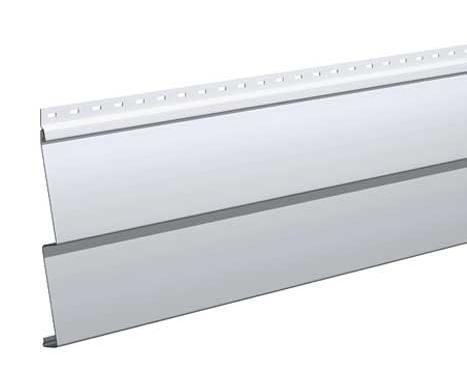

Остальные стены дома уж ОЧЕНЬ хотелось сделать из сайдинга "кедровая доска",но цена у него высокая.Зато есть сайдинг,не "двойной излом" (стандартный изгиб полосы,а "елочка".Елочка напоминает ту же доску,но немного уже полоса.Но думаю это не помешает моим планам
