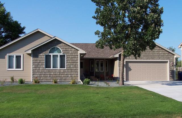

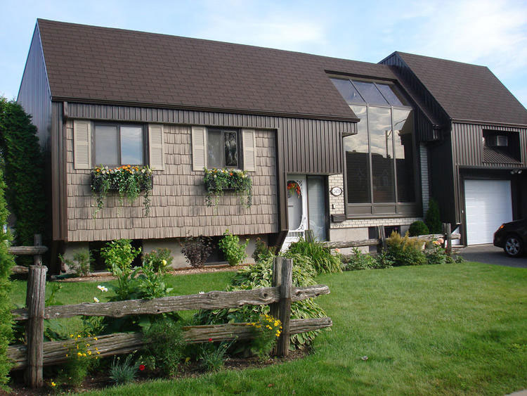

открытый вопрос по крыше..планируется сайдинг genesis+сайдинг "щепа",но есть большое НО!в цп черепице нет светлых тонов-все насыщенные..а хочется микс темного и светлого коричневого..это присуще только битумке.но она мне не лежит к душе по качеству.а аж просится на крышу по цвету.вот и выбор:или качество ,или красота!!!:(
у меня крыша одним длинным скатом повернута на юг,боюсь,что битумка может потечь...
на второй картинке конечно крыша темная,но там присутсвует отделка под темное дерево.

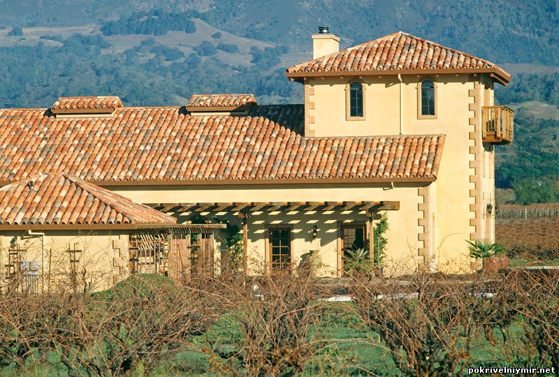

это кажись керамика :)
в фильмах америкосских часто такую черепичку вижу...
