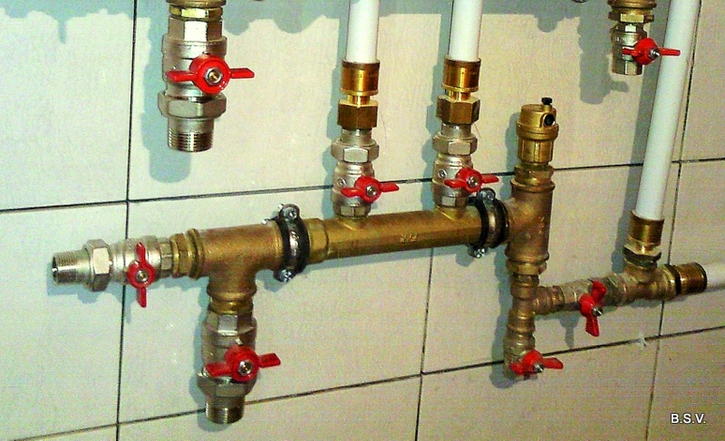

Реально ли обвязать эл.котел +оставить выходы для ТА и ТТ,так чтоб без головняка их потом подключить?
Реально, просто ставите дополнительные тройники и краники.
А потом делаете что хотите.

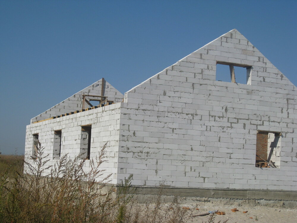

Толику привет от тебя и многих кто просил передала.Эта бригада знаменитая))Взяла им в аренду их трейлер-там так прикольно внутри-и камин, и душ, и туалет ,и 3 кровати, и столовая, и кухня..полный фул.И квартиры не нужно-ездишь по миру со своим домом на колесах.Еще пристало к ним 2 собаки-вобщем на участке живенько уже.Утром выложу фотки дома

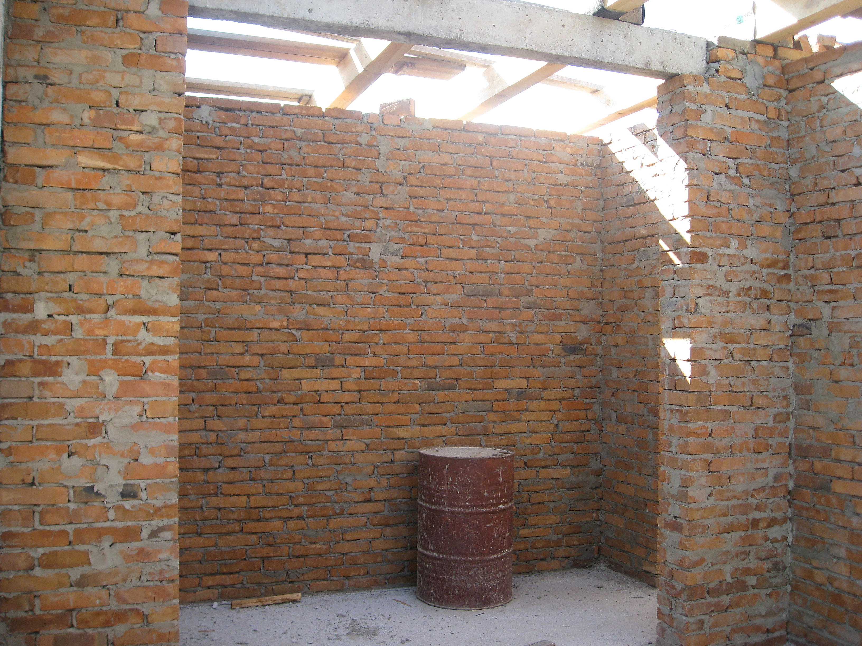

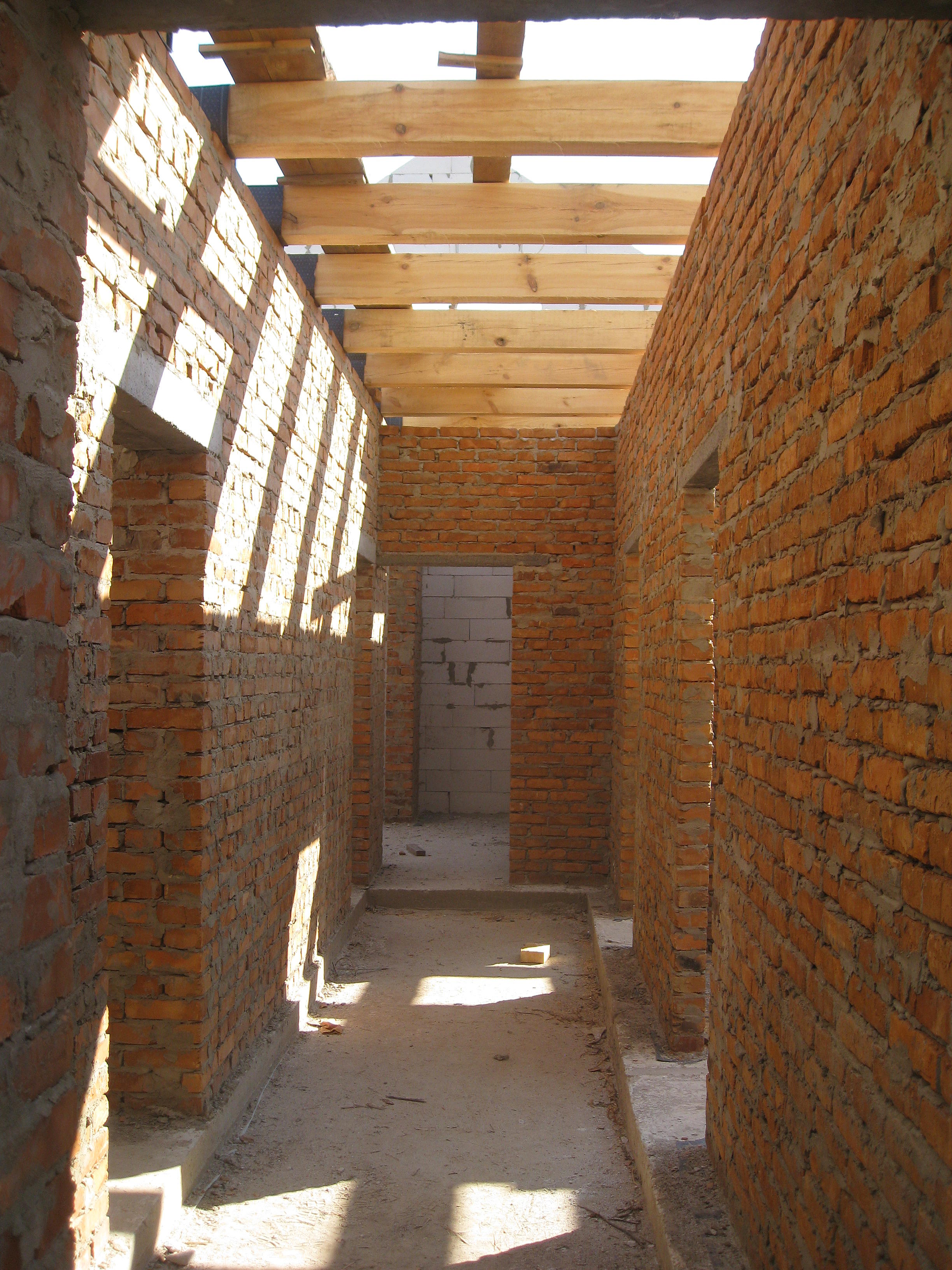

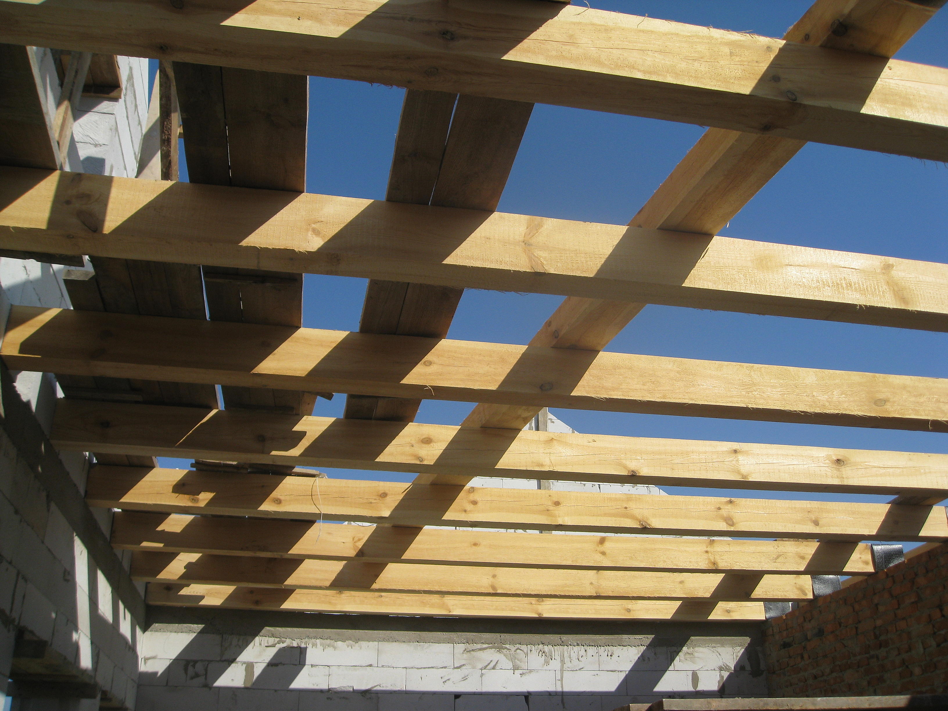

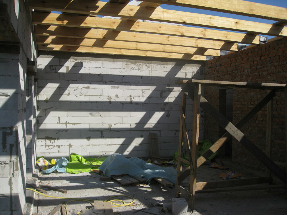

так..последние фото..все от меня отморозились..котельщик,крышники..элекрики благо сказали,что все будет ок,и счетчик многотарифный и разводка-без проблем
а это мой длинный коридор и комната в которой странных 2 выступа будет))еще прийдется их обыгрывать
у меня на втором этаже столб (2 свареных швеллера) поддерживающий двутавры красиво в стенке обыграли :) так что твои строители тож разберутся..
