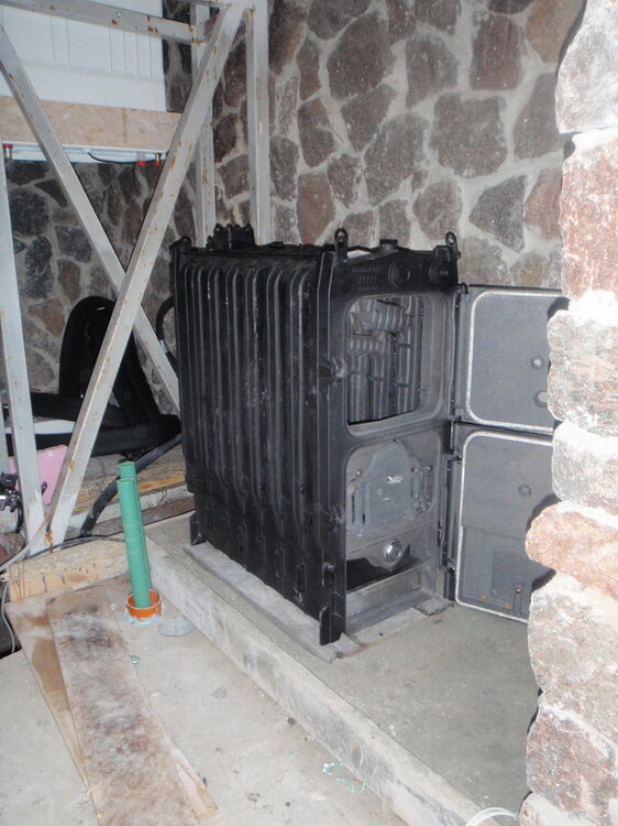

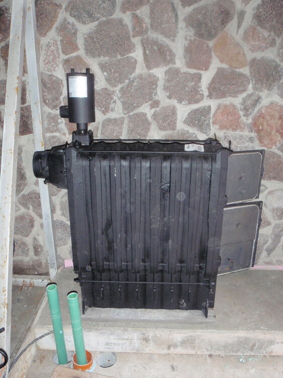

Сижу и думу гадаю..котельная враг мой))ширина ее 2.5 м,котел должен отступать мин на 60 см от стены и 1 м перед ним,влезет котел ТТ в оставшиеся 90 см?если поставить его к нарисованной вытяжке спиной....ВОПРОС:можно ли его поставить вдоль стены(тогда к вытяжке он будет Г-образно подключатся),или если поставить лицом к окнам-реально ли будет его обслуживать...?вот задачка на ночь..:(

и ТА влезет и всей тяжелой обвязке не будут окна мешать?они ж по стеннам проходят(судя по многим фото на форуме)..главное,чтоб тяга была еще...
странно,на фото этот котел стоит впритык к стене?это разрешается?а как его загружать?удобно ли?да и у меня наверно в 3 раза больше он будет..судя по тем что вижу вживую))и вообще странная штуковина на фото))
