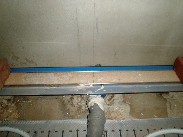

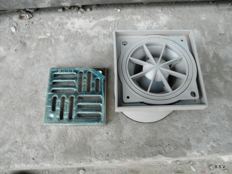

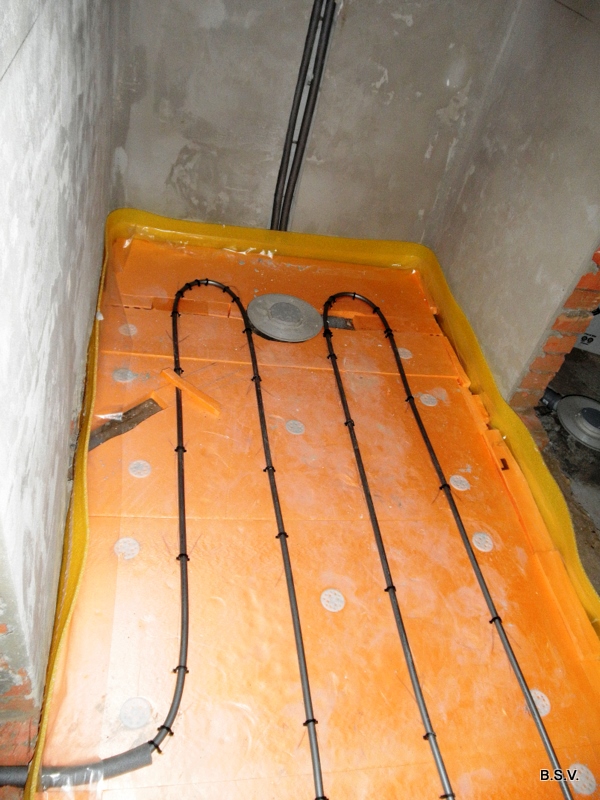

B.S.V. Опубліковано: 17 вересня 2011 Поділитись Опубліковано: 17 вересня 2011 в ванной сейчас черновая стяжка,душ будет в углу (там где и слив канализации заложен),т.е. можно сейчас вместе с ТП туды трапик вмуровать и пол в душевой сделать вровень с общим полом.Поднимать его сильно как раз не нужно-слив рядом уклона хватить. Думаю одна петелька там не помешает-малой попой вечно же сидит. Только трапик желательно "сухой", а ТП в душе, если с трапиком- не помешает. 1 Посилання на коментар Поділитися на інших сайтах More sharing options...
Uliko Опубліковано: 17 вересня 2011 Автор Поділитись Опубліковано: 17 вересня 2011 Вот!Как на фото я как раз и хочу!Трапик хотела Viega.Теперь я так поняла нужен с "сухим затвором". Посилання на коментар Поділитися на інших сайтах More sharing options...
daniel Опубліковано: 17 вересня 2011 Поділитись Опубліковано: 17 вересня 2011 ты мне такой трапик и продавала как раз Виегу с сухим затровом.. Посилання на коментар Поділитися на інших сайтах More sharing options...
Uliko Опубліковано: 17 вересня 2011 Автор Поділитись Опубліковано: 17 вересня 2011 ты мне такой трапик и продавала как раз Виегу с сухим затровом.. он с сухим был?я забыла уже-давно это друг было)))старость.. Посилання на коментар Поділитися на інших сайтах More sharing options...
