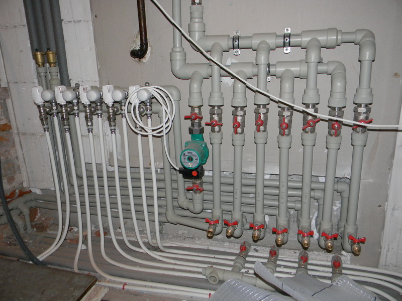

кстати, полез сметы по отоплению/воде смотреть, нашёл цену на работу по воде.. 130грн за точку у меня было... и 15грн за метр погонный трассы к точкам. Это для информации на всяк случай..
200мм на перекрытие между чердаком и первым этажом - нормуль.
Правда вот смотрю на фото и закрадываются мысли: а может там стоят просто воздушные термоголовки с обозначениями 1-5..просто для удобства визуализации информации для Вас..
Просто Герц мини(с возможностью измерять температуру обратки, у них кстати диапазон 25-60) выглядят если не ошибаюсь несколько более круглыми, а у вас стандартная герцевская квадратка...
хотя может что поменяли...давно не брал...в основном Heimeier....
ПС Если у Вас насос ТП стоит до сих пор так как на фото, то по инструкции производителя электрокоробку подключения так ставить нельзя, ее нужно переустановить на верх, на лево или право...типа ничего ужасного не случится если не переставите, нолучше последовать советам производителей
ну вот такие вот термоголовки.. в прайсе написано так:
Регулятор-ограничитель температуры в компл., угловой HERZ (Австрия) - цена 342 грн... итого 1661 грн за 5 головок.. что то мне подсказывает что по такой цене там врядли обманки стоят какие-то... я даже думал что эти термоголовки гривен по 60 стоят.. а оказалось в 5 раз дороже..

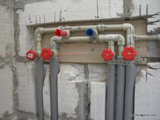

сегодня постараюсь нарисовать свою схему разводки отопления и воды ,просчитать кол-во трубы( в т.ч. и медной).и дело за малым-найти материалы и монтажника(с "малым " я погарячилась)
сложно на расстоянии сказть...еще можно заглянуть под термогловку...там сразу будет видно. что к чему...обыкновеная это ТГ или с возможностью измерять....по накладной это то, что надо

ПС Сколько раз я забывал переворачивать коробочки на насосах на объектах.......это мелочь про которую к концу забываешь, но на фото это сразу бросается в глаза..не рекомендовано так оставлять...
про перевёрнутый ВИЛО я еще спрошу у своих теплотехников, скоро вот буду в гости их приглашать, вероятно через пару недель, дабы начать отопительный сезон..

посоветовали знакомые монтажника..все не может посчитать свою работу(неделю)..мне кажется,что монтажник(тем более я его возила на объект) может сразу сказать сколько будет стоить его работа:(
тем более я сама все нарисовала,рассказала,показала((
