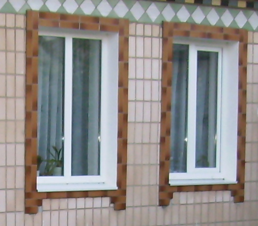

daniel Опубліковано: 20 серпня 2011 Поділитись Опубліковано: 20 серпня 2011 у меня Церрадом этим окны щас выложены... жаль прийдётся всё сбивать.. они 2 года токо как обкладены.. 125грн/м2 в ОЛДИ.. Посилання на коментар Поділитися на інших сайтах More sharing options...

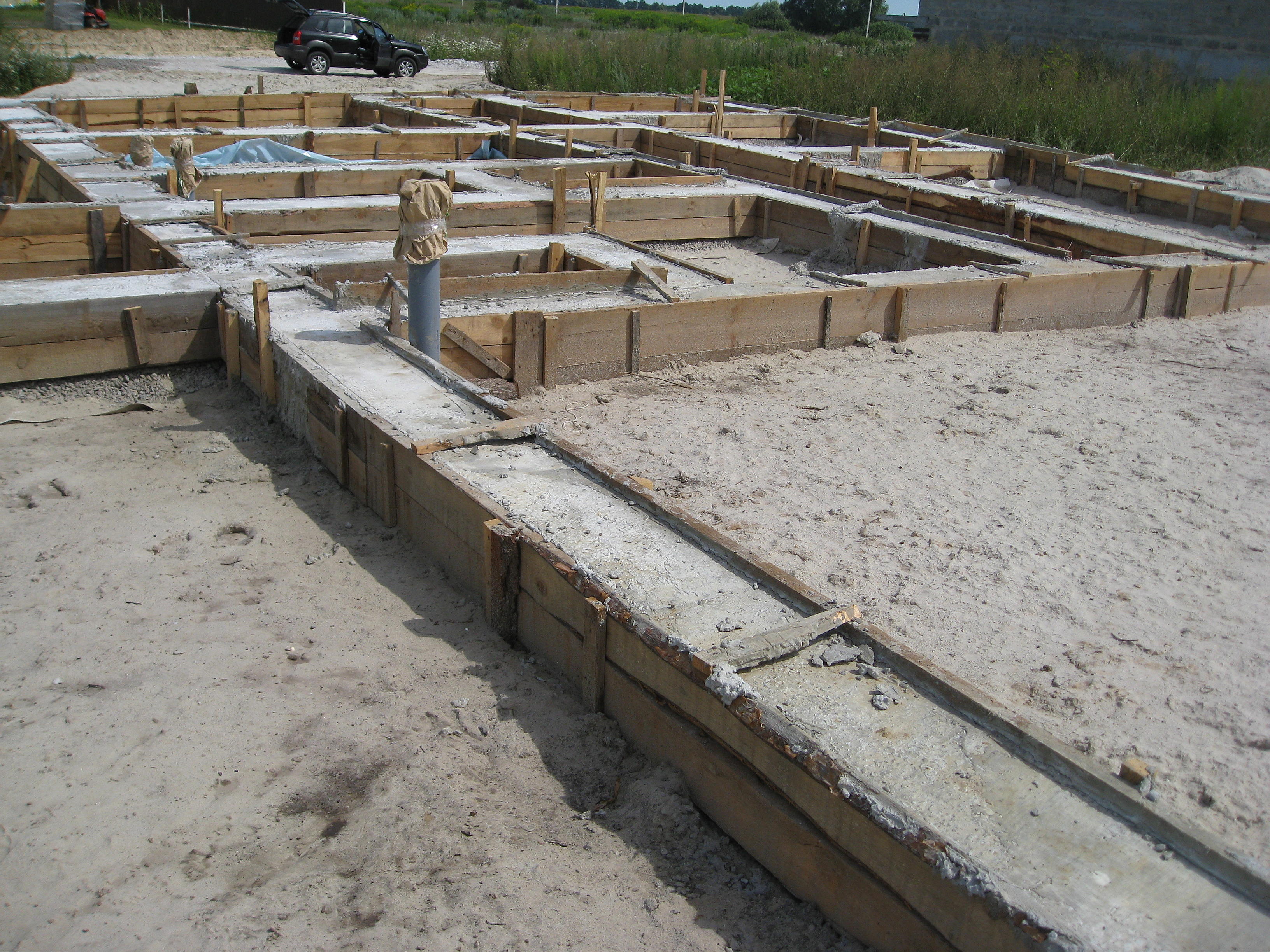

Uliko Опубліковано: 20 серпня 2011 Автор Поділитись Опубліковано: 20 серпня 2011 Мы тоже так хотели, но прораб категорически не одобрил. Сказал, что стены не должны опираться на стяжку, т.к. не дает устойчивости или жесткости (что-то типа этого). а стены то на стяжку и не опираются)) Посилання на коментар Поділитися на інших сайтах More sharing options...
Uliko Опубліковано: 20 серпня 2011 Автор Поділитись Опубліковано: 20 серпня 2011 я теперь в машине вожу панель щепы,подбираю везде)) Посилання на коментар Поділитися на інших сайтах More sharing options...
svetlan-ka Опубліковано: 20 серпня 2011 Поділитись Опубліковано: 20 серпня 2011 а стены то на стяжку и не опираются)) А перестенки же будут? Посилання на коментар Поділитися на інших сайтах More sharing options...
Uliko Опубліковано: 20 серпня 2011 Автор Поділитись Опубліковано: 20 серпня 2011 Мы тоже так хотели, но прораб категорически не одобрил. Сказал, что стены не должны опираться на стяжку, т.к. не дает устойчивости или жесткости (что-то типа этого). кстати,даже если и потом лить полы(после стен) шов этот должен быть,чтоб могла стяжка двигаться и не трескать.у нас уже прошло время-нет ни трещин,ни других проблем..ттт!я думаю черновая стяжка удобна не только для хождения внутри при укладке стен,а при заливке-не нужно потом через окна и проемы бетон лить! Посилання на коментар Поділитися на інших сайтах More sharing options...
Uliko Опубліковано: 20 серпня 2011 Автор Поділитись Опубліковано: 20 серпня 2011 А перестенки же будут? для внутренних всех стен залиты тоже "фундаментные" полоски(не знаю как правильно назвать))т.е. стены внутри тоже на подушках их щебенки,арматуры и бетона(как и внешние).только они по утрамбованому песку в опалубку лились.у меня все стены стоят на фундаментах-чтоб тяжелую крышу выдержать Посилання на коментар Поділитися на інших сайтах More sharing options...
Uliko Опубліковано: 20 серпня 2011 Автор Поділитись Опубліковано: 20 серпня 2011 и по контуру вставлен ЭППС полоской-поэтому и трещин нет.зато теперь не нужно месяцами ждать пока одна стяжку высохнет,потом чистовая..пока стены гонятся-стяжка набирает силу-ведь строители не тяжелые)) Посилання на коментар Поділитися на інших сайтах More sharing options...

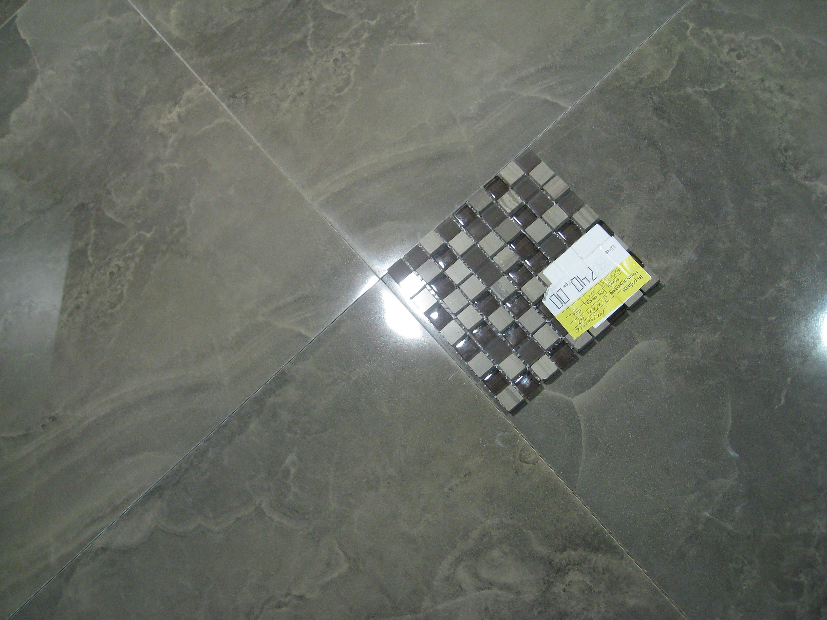

Uliko Опубліковано: 20 серпня 2011 Автор Поділитись Опубліковано: 20 серпня 2011 в гостиную с кухней выбрала плитку китайскую полировку.конечно фото не очень-там цвет дымчатое кофе с молоком..даже не могу передать насколько богатый цвет...даже не знаю как его назвать-влюбилась сразу.и мозайку нашла как "родную"!! Посилання на коментар Поділитися на інших сайтах More sharing options...
Uliko Опубліковано: 20 серпня 2011 Автор Поділитись Опубліковано: 20 серпня 2011 эта плитка будет якось сочитаться с родной светлой-еще не решила.Себе любимой все некогда нарисовать-все комусь малюю))кухню хотела пурпурную..уже передумала))Накупила уже подушек и приколов пурпурных)))Сделаю кухню цвета "мокко" и с элементами пурпурного в помещении,а то жалко подушки:D Посилання на коментар Поділитися на інших сайтах More sharing options...
