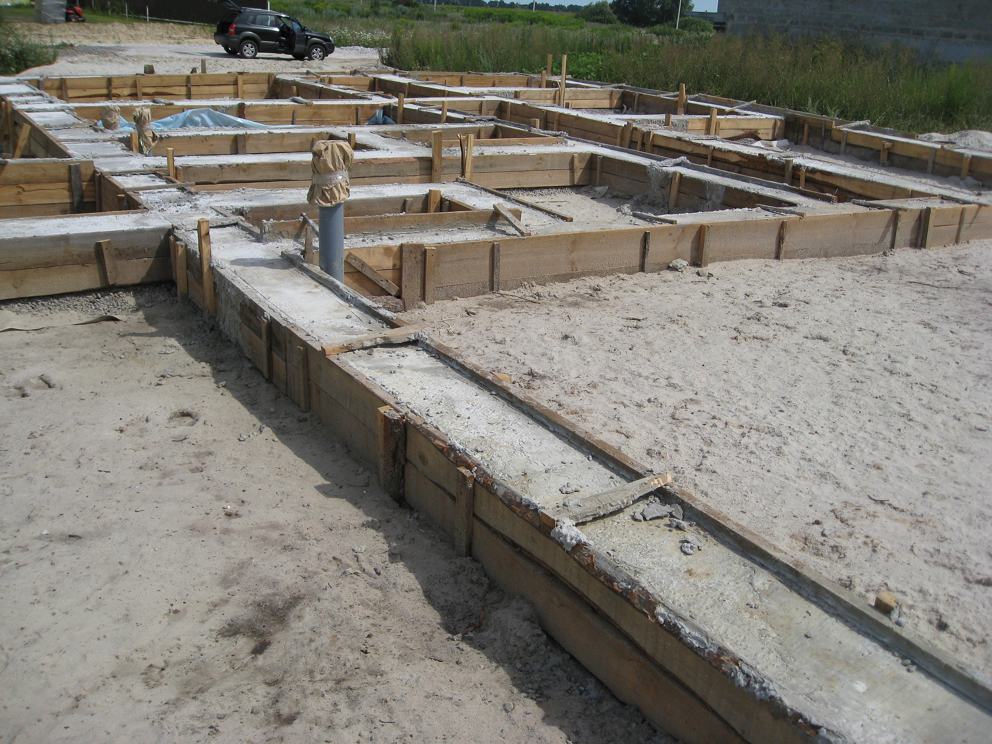

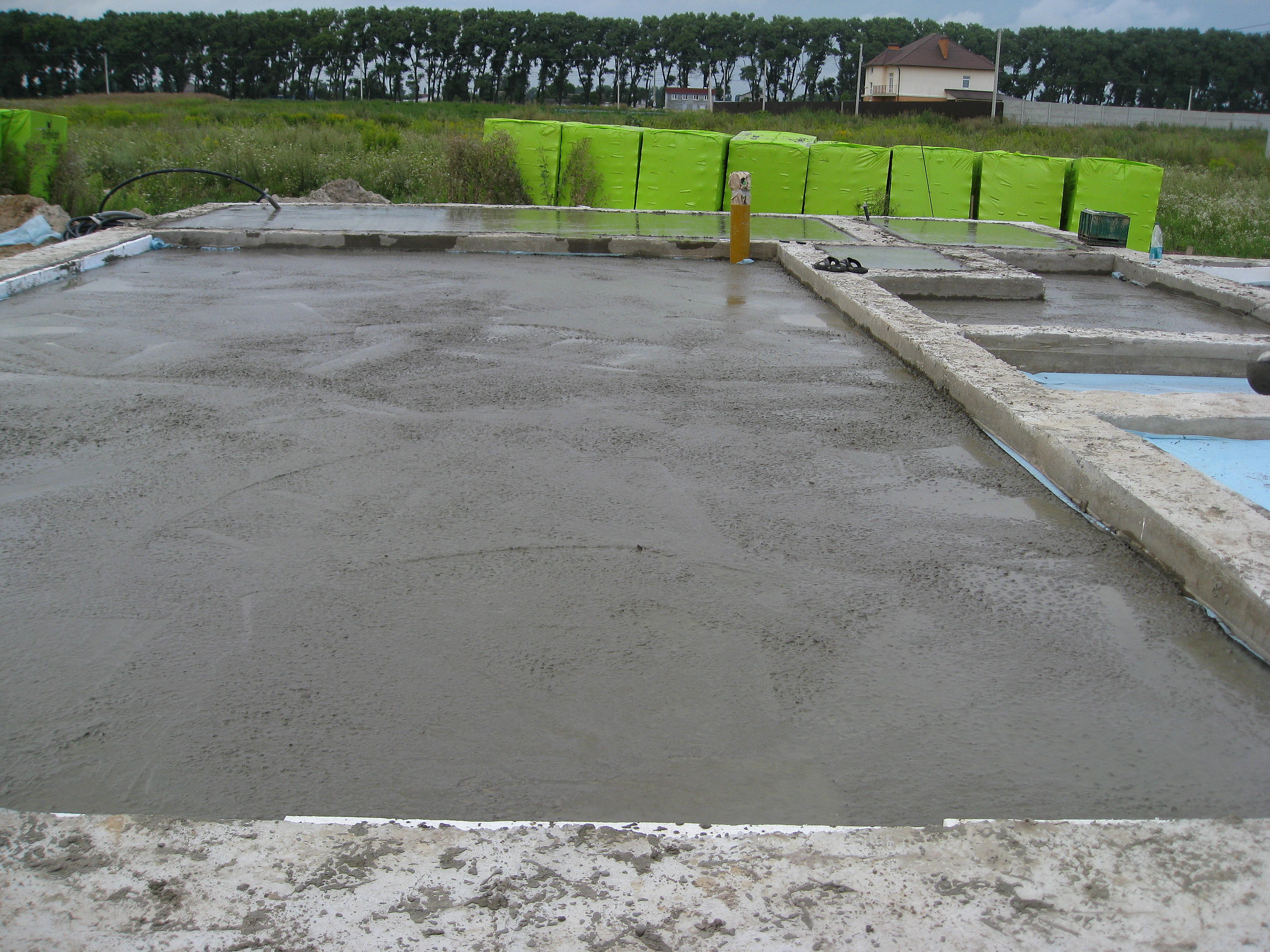

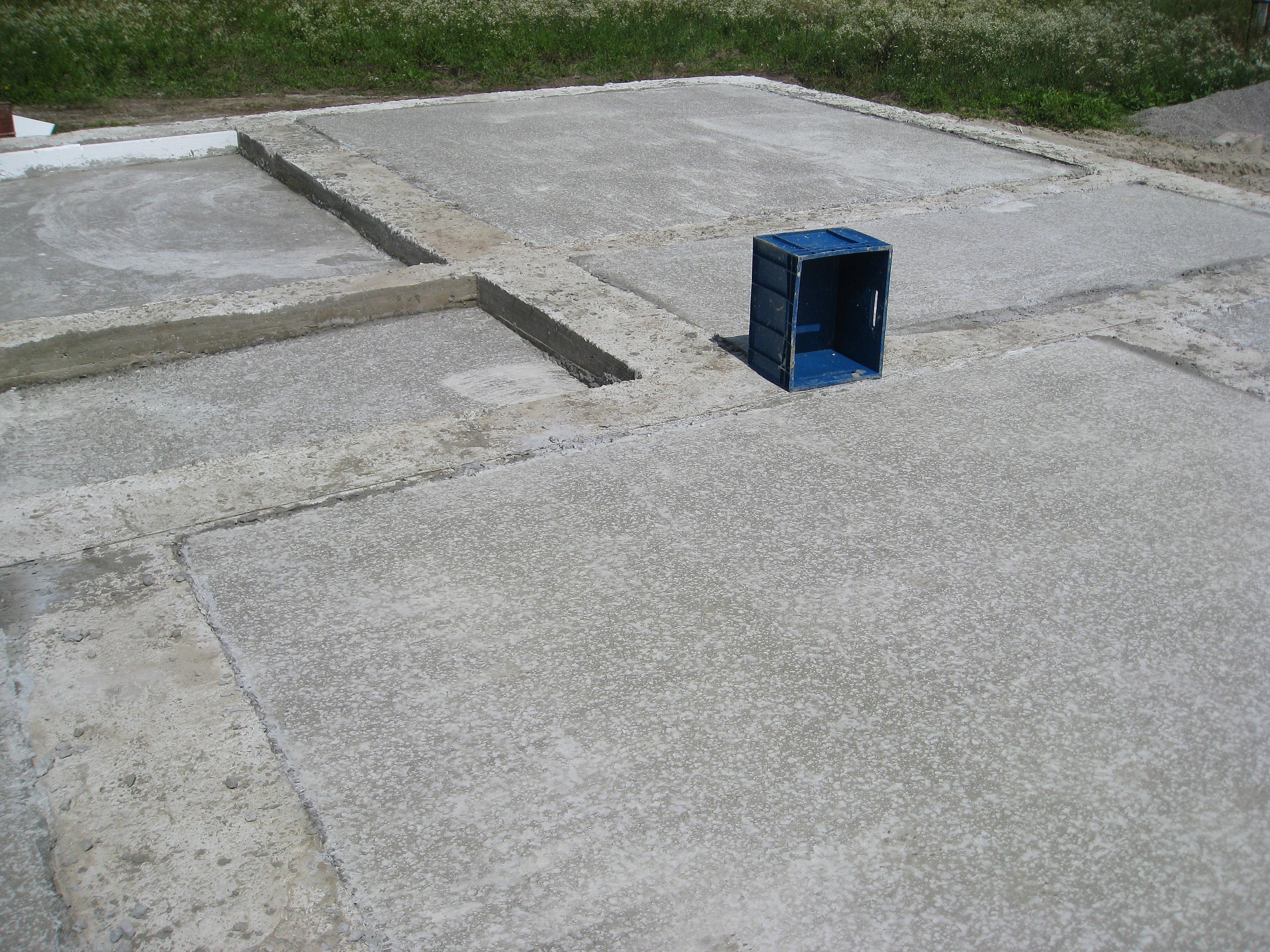

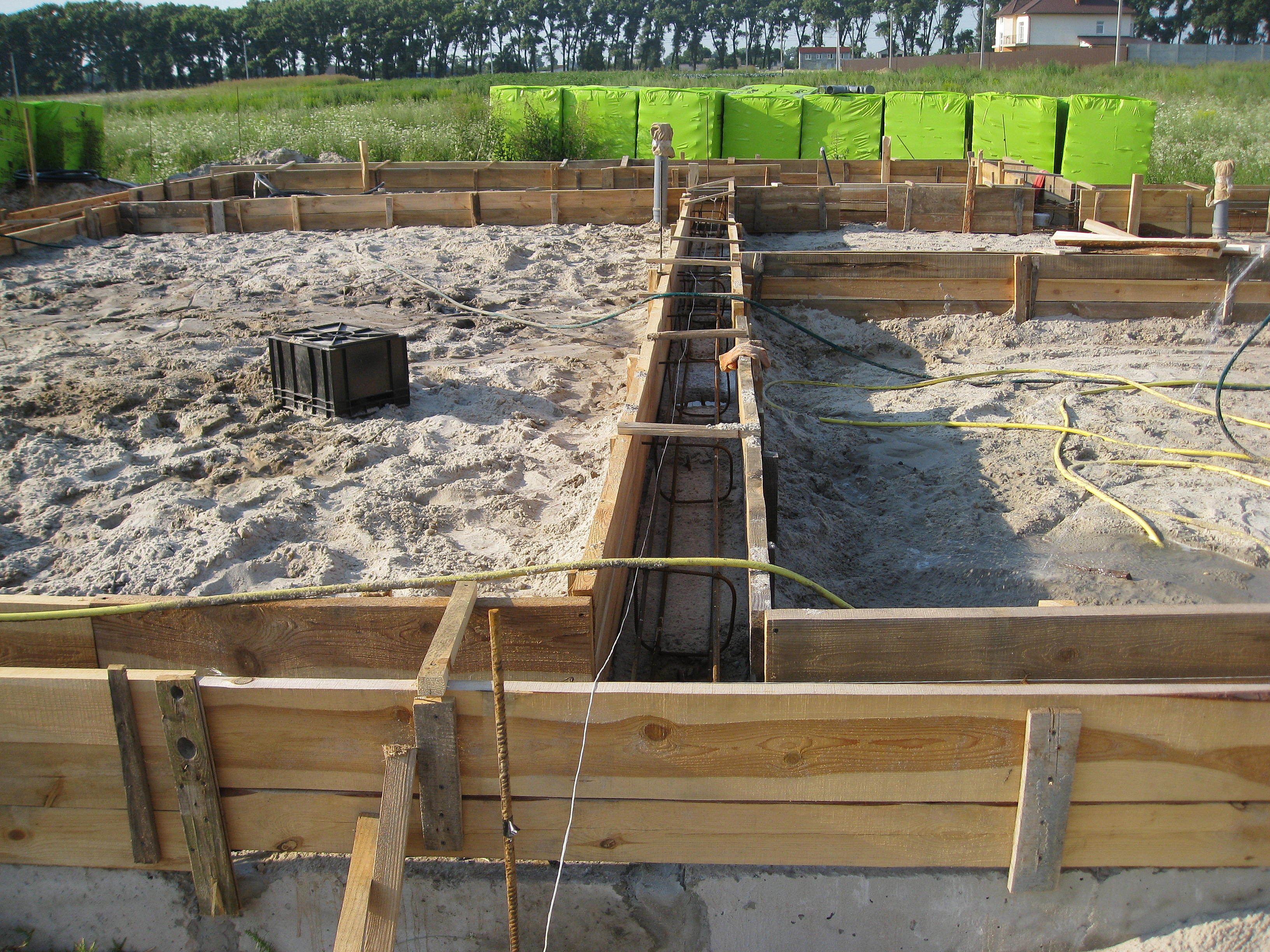

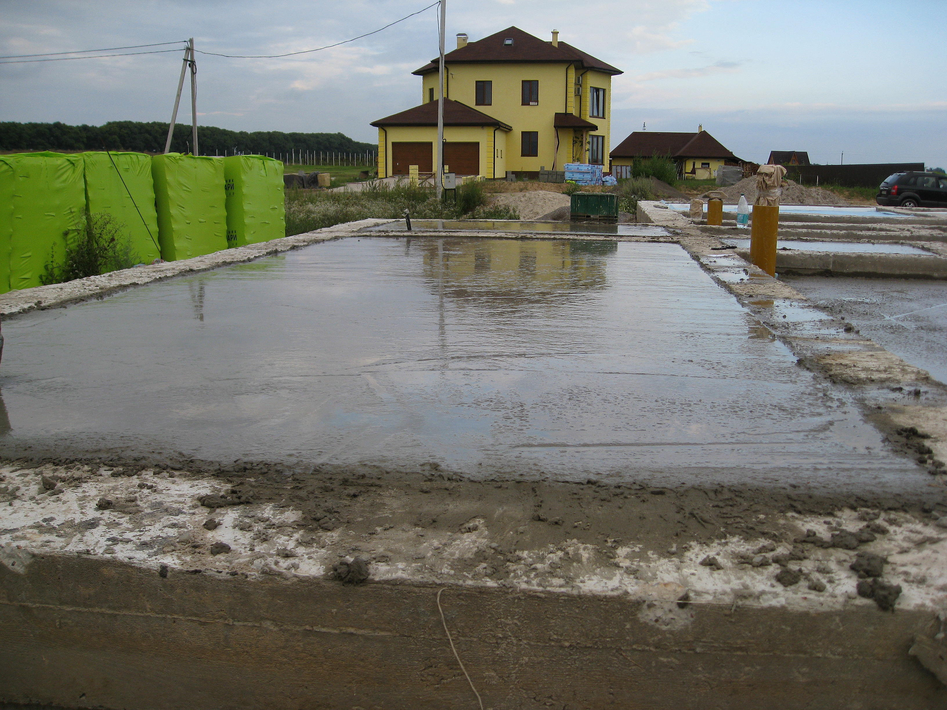

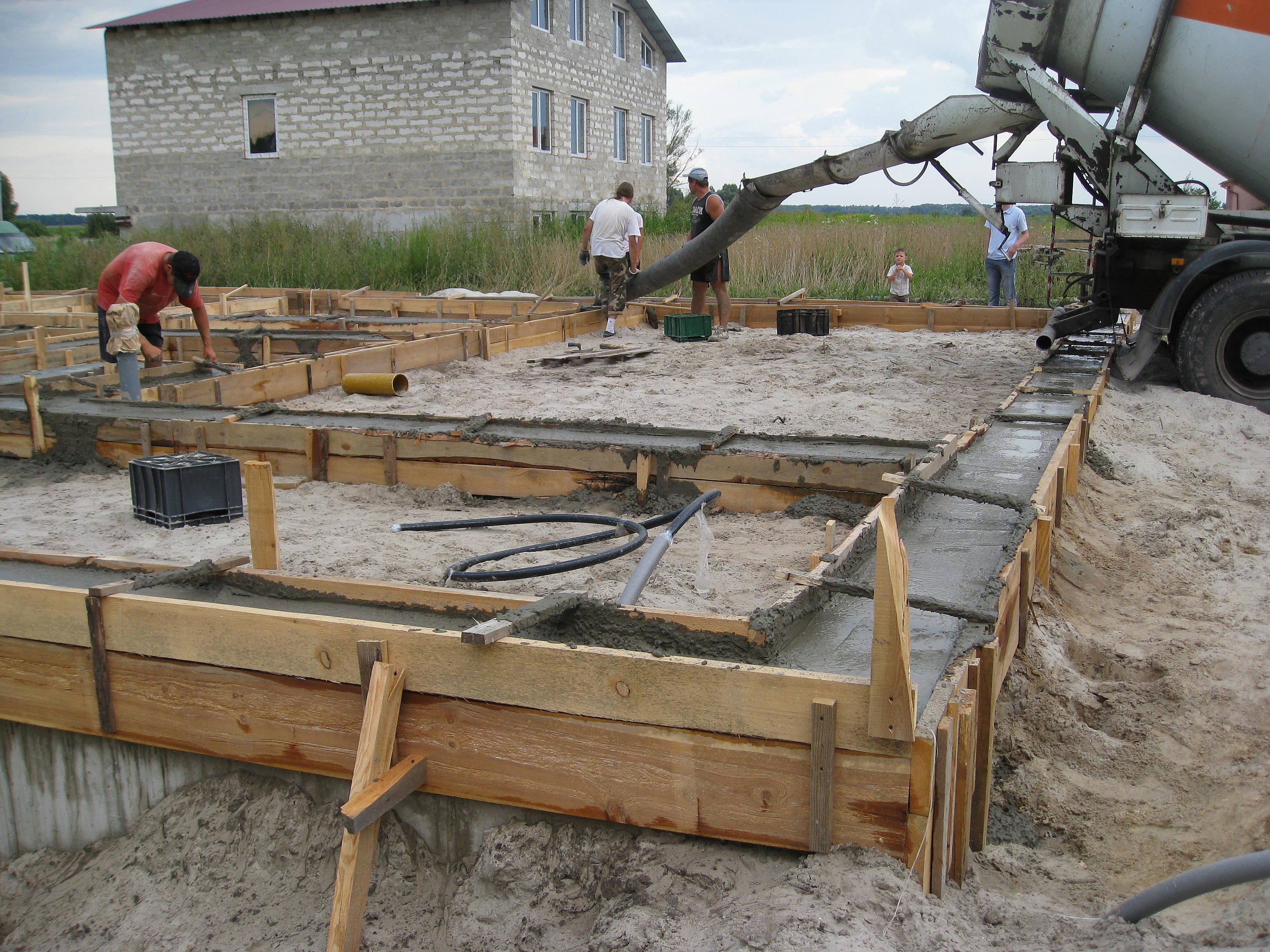

Uliko Опубліковано: 2 серпня 2011 Автор Поділитись Опубліковано: 2 серпня 2011 фотки у меня почему-то не вставляються..в прошлую сб залили армопояс!все прошло успешно,вчера залили полы.Половину с фиброй-как чистовые,половину (где ТП) без фибры как черновые.Пирог делала как и думала ,для чистовой:песок утрамбованный,пролитый(очень сильно пролитый и утрамбованный),пленка,ЭППС "пеноборд" (50),пленка и стяжка с фиброй ; для чернового чуть ниже уровень и без волокна.Кидали 1 пакет на 1 м3 бетона,покупали в эпике по 53 грн мш(600 грн).Теперь 3 дня ждем и гоним стены!Решили сразу залить пол,а потом гнать стены. Нашла дешевле песок-обрадовалась,заказали еще 100 тн!НО!приехала машина ,которая длинная(40 тн) и не смогла заехать на участок-выгрузила песок на дороге!В итоге пришлось заказать экскаватор и переносить его!СКУПОЙ ПЛАТИТ ДВАЖДЫ!! Сегодня приехали на участок-трещин нет(опять брали бетон у Добровольской).Очень мне понравился поставщик,у всех водителей дополнительные желоба,хорошее настроение,отзывчивость и неспешность.Нет жлобов,которые спешат постоянно домой и выливают бетон в кучу одну!Вобщем Ковальская(как производитель) и Добровольская (как поставщик) порадовали!И цена тоже не огорчила! Посилання на коментар Поділитися на інших сайтах More sharing options...
Uliko Опубліковано: 2 серпня 2011 Автор Поділитись Опубліковано: 2 серпня 2011 а еще сегодня утром спаковались поливать бетон,ребенка под мышку и на поле-поливали,поливали на жаре и тут..как налетит ливень-секунда дела и мы еле до машины добежали))теперь и переживаю..не сильно ли его зальет-весь вечер дождь! фотки лезут медленно..но одна прикрепилась)) Посилання на коментар Поділитися на інших сайтах More sharing options...

daniel Опубліковано: 3 серпня 2011 Поділитись Опубліковано: 3 серпня 2011 дождь бетону не помеха главное что бы не минусовая температура ты думаешь все стройки мира проходят в сухую безоблачную погоду? смотрю у тебя та по соседству тоже школа построена? :D только в два раза меньше чем у меня Посилання на коментар Поділитися на інших сайтах More sharing options...
Uliko Опубліковано: 3 серпня 2011 Автор Поділитись Опубліковано: 3 серпня 2011 самое смешное,что сегодня история повторилась:приехали,подключили насос,полили 20 мин и начался ураган и ливень)) Посилання на коментар Поділитися на інших сайтах More sharing options...

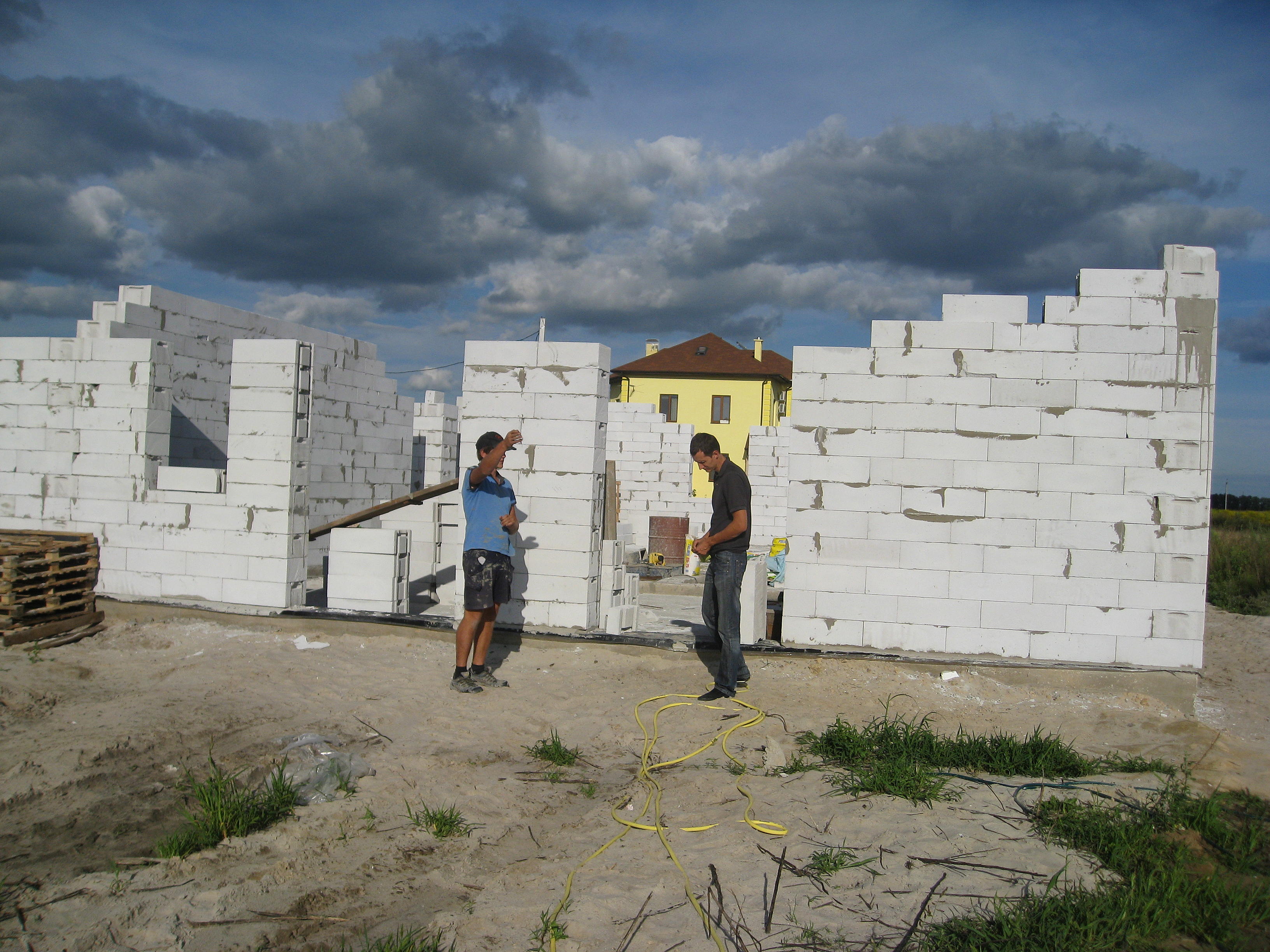

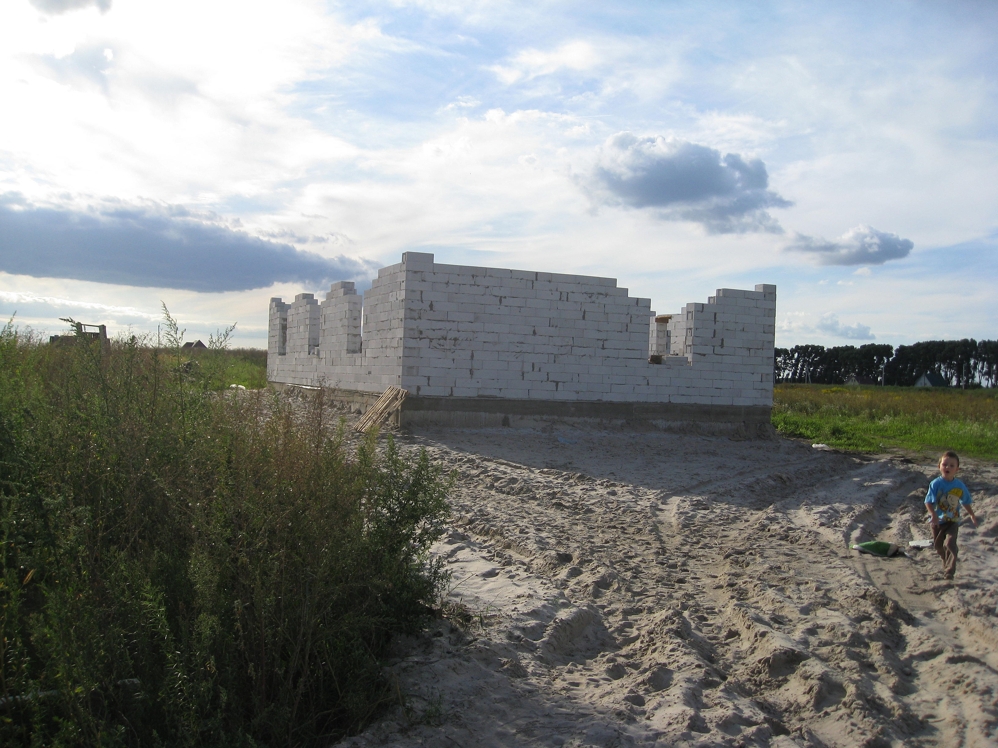

Uliko Опубліковано: 10 серпня 2011 Автор Поділитись Опубліковано: 10 серпня 2011 ВОТ И КОМП ПРОРВАЛО-НАЧАЛИ ФОТКИ ВЫКЛАДЫВАТЬСЯ!!Я рада,уже 5 рядов газоблока положено,а у меня все фундамент на фото)) Посилання на коментар Поділитися на інших сайтах More sharing options...

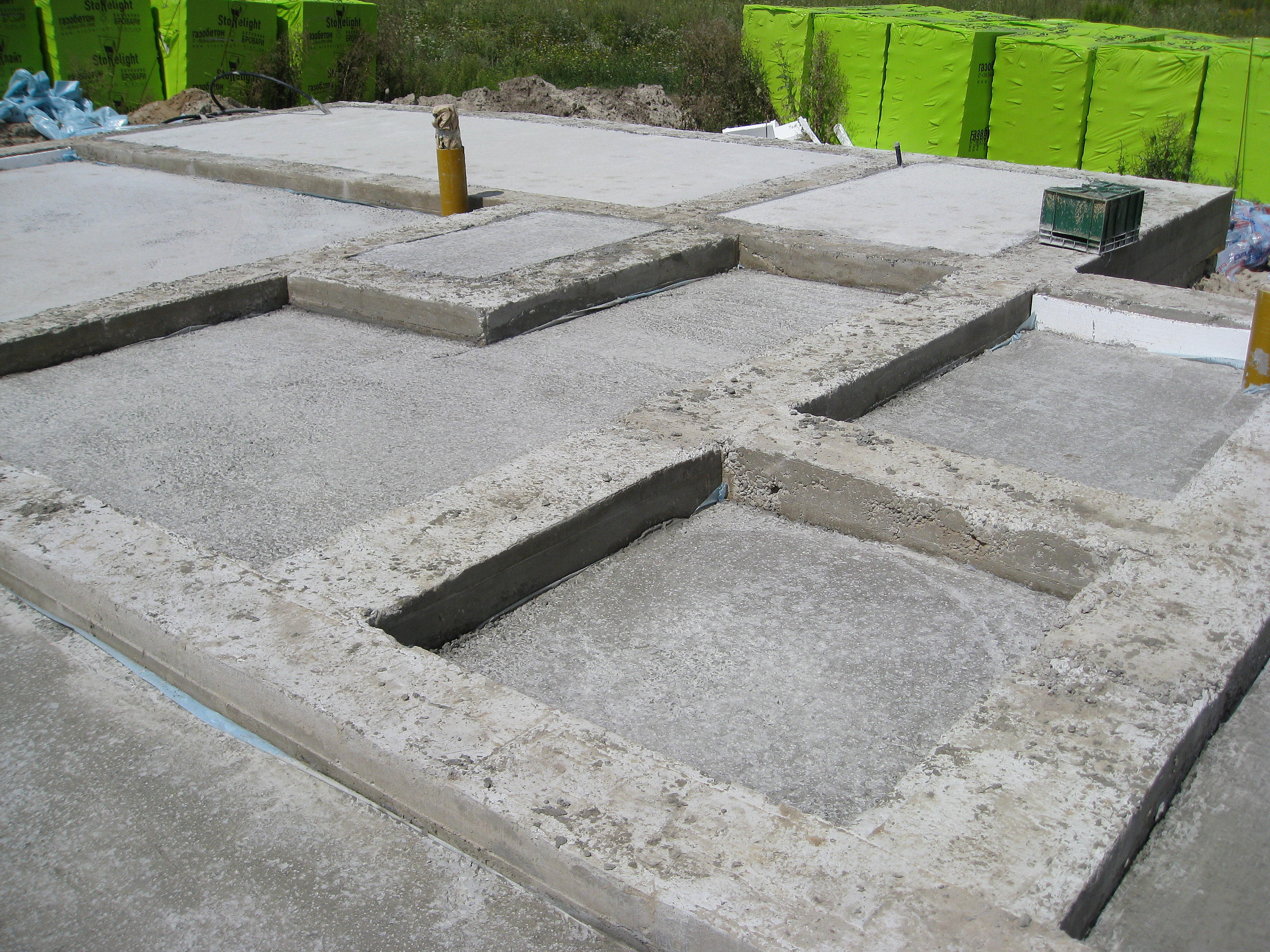

Uliko Опубліковано: 10 серпня 2011 Автор Поділитись Опубліковано: 10 серпня 2011 морэ бетона :D трубы теплого пола уже закатала? нет Витек!!Там где будет ТП сделали черновую стяжку-уровень ее ниже чем чистовой,а в остальных помещениях уже чистовая.Мне кажется это лучший способ-сначала лить полы,а потом стены-не нужно через окна бетон лить,все просто.И теперь и пол готов-время сэкономлено.Строители сказали,что через 4 недели все стены в доме будут готовы и прекрытие положено!Их слова да Богу в уши.Останется на курышу месяц,параллельно можно отопление и воду проводить по дому,чистовую лить,электрику планировать! Посилання на коментар Поділитися на інших сайтах More sharing options...
daniel Опубліковано: 10 серпня 2011 Поділитись Опубліковано: 10 серпня 2011 ну дай Бог! за месяц успеют.. мне за месяц коробку из термоблока выгнали.. а у меня объем немного побольше.. и 3 человека работало, сутки через трое.. и в ВС выходной.. так что успеют! да.. пол сразу это грамотно! твёрдыня под ногами уже будет, приятней ходить по бетону, а не по каше раскисшей после дождя... главное заблаговременно заложить всю канализацию! а у меня еще и вода в полу местами забетонирована.. Посилання на коментар Поділитися на інших сайтах More sharing options...

Uliko Опубліковано: 15 серпня 2011 Автор Поділитись Опубліковано: 15 серпня 2011 по поводу прокладки труб и заливки стяжки:так как с\узлы все в одном блоке и выходит одна труба,то надеюсь особых проблем не будет))перед заливкой стяжки вызвали профессионалов-они тыкнули что куда и как заложить,а потом мы залили черновую стяжку.так же по правилам оставили трубы ниже уровня,чтоб потом "нарастить".В остальных помещениях труб не будет-там чистовая стяжка(там будет только напольное покрытие).Воду и трубу для электрики ввели в тех местах где они входят в дом(электрика к счетчику,вода в котельной к котлу) Посилання на коментар Поділитися на інших сайтах More sharing options...

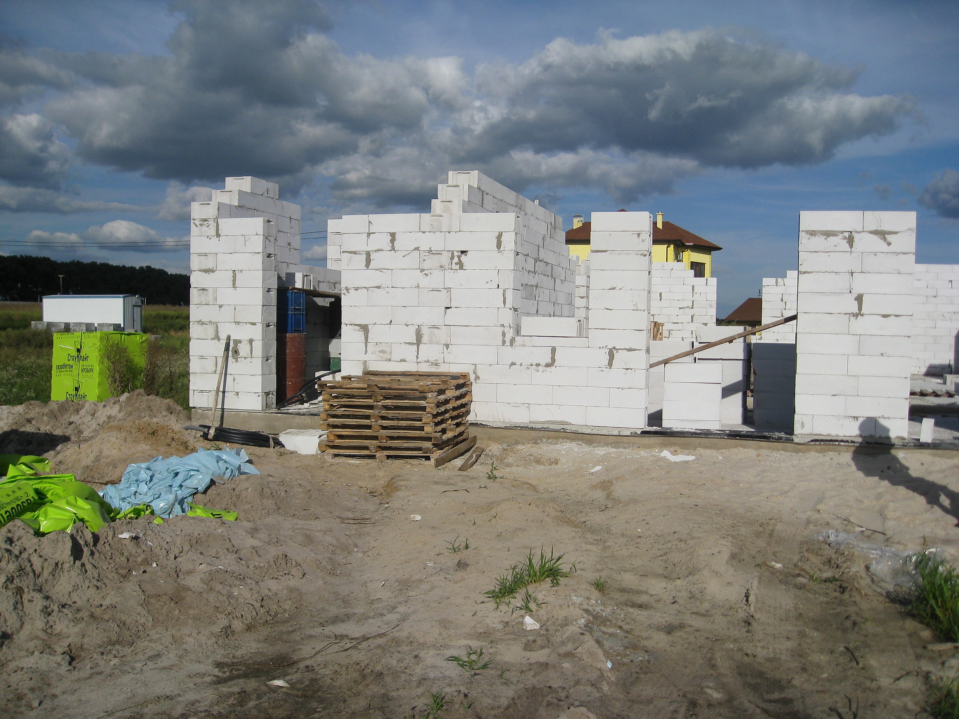

Uliko Опубліковано: 15 серпня 2011 Автор Поділитись Опубліковано: 15 серпня 2011 Сейчас дом на стадии завершения коробки(внешних стен) из газоблока,в чт завозится кирпич и будут гнать внутренние стены.Вроде все идет по плану.Договор по крыше подписан на сентябрь-должны к этому времени уложится в график.Дерево на перекрытие заказано за месяц до поставки.Окна тоже приблизительно просчитала(остановлюсь наверно на Века).Кирпич заказала у Амазонки,в чт получу отпишусь о качестве-даже не смогла посмотреть его(ммс не работает,на перехват машин не ездила)-поверю на слово.Газоблок Броварской нормального качества,геометрия не хромает сильно-стеночки ровненькие!Пока меня все радует)) По отоплению и водопроводу решила заказать проект,чтоб никого не напрягать и знать на будущее где у меня какая труба будет проходить.Так же думаю поступить с электрикой.Советов особо ни от кого не получишь,сама уже седею от переизбытка информации-лучше поручить специалистам. Посилання на коментар Поділитися на інших сайтах More sharing options...

Uliko Опубліковано: 20 серпня 2011 Автор Поділитись Опубліковано: 20 серпня 2011 так !фотки обещанные ниже. Вчера утром приехала 1 машина кирпича Винницкого полнотелого чернового от Амазонки.Кирпич строителям понравился!Водила где-то на дороге совершал бешенный маневр и завалил 4 паллеты,но кирпичи все целые!Вобщем рекомендую!!!Сегодня приедет остаток и материал для внутренних стен готов к употреблению.Заехала на участок и абалдела-была там последний раз при заливке полов..а ТУТ!!!уже стены стоят!!Кстати,небо на фотках очень красивое..красиловское)) В пт оплатила остаток по крыше-вся смета на 118 с копейками тыщ.Есть неприятная новость-крышник Толик(который делал многим форумчанам) упал с крыши у когось и поломал ребра((Пусть поскорее выздоравливает!Наверно после дождика было скользко.. Крышу планируем с 10 сентября(если не будет форс-мажоров)Материалы я так поняла Мастер-Дах уже все закупил,кроме дерева. Посилання на коментар Поділитися на інших сайтах More sharing options...
