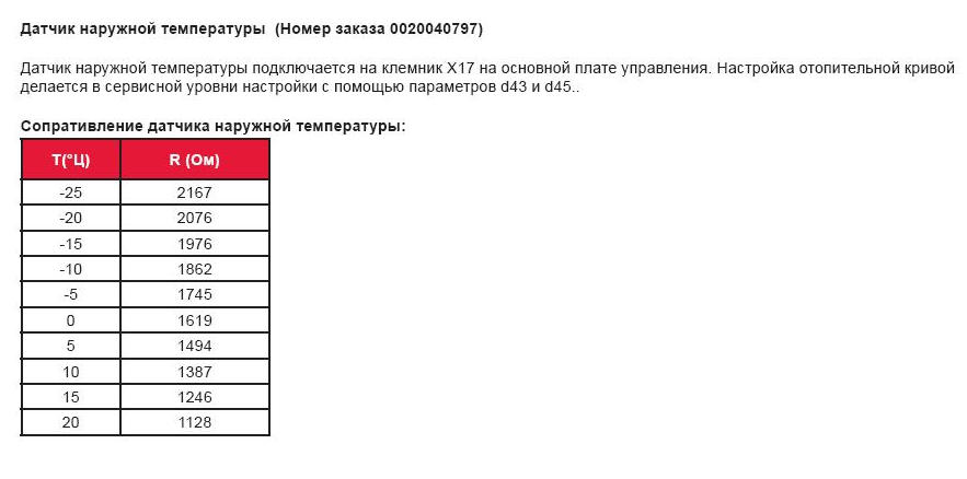

bampo Опубліковано: 25 жовтня 2010 Поділитись Опубліковано: 25 жовтня 2010 После полутора месяцев эксплуатации тёплого пола в тандеме с электрокотлом Протерм 14К, суточным программатором и трёхтарифным счётчиком, захотелось задействовать функцию эквитермического регулирования в котле. Вопрос: кто подскажет характеристики внешнего датчика(сопротивление, кривая его изменения) или аналог, поскольку "родной", подозреваю, будет стоить космос. Заранее благодарен всем откликнувшимся Посилання на коментар Поділитися на інших сайтах More sharing options...

gerr Опубліковано: 26 жовтня 2010 Поділитись Опубліковано: 26 жовтня 2010 Вопрос: кто подскажет характеристики внешнего датчика(сопротивление, кривая его изменения) Заранее благодарен всем откликнувшимся Вот на один из двух датчиков характеристика- 1 Посилання на коментар Поділитися на інших сайтах More sharing options...
ekoteplo Опубліковано: 26 жовтня 2010 Поділитись Опубліковано: 26 жовтня 2010 Вот на один из двух датчиков характеристика- Похоже на NTC1k.. Посилання на коментар Поділитися на інших сайтах More sharing options...
gerr Опубліковано: 26 жовтня 2010 Поділитись Опубліковано: 26 жовтня 2010 Это характеристика к этому датчику- Посилання на коментар Поділитися на інших сайтах More sharing options...

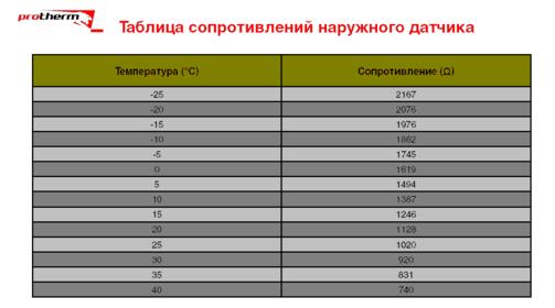

gerr Опубліковано: 27 жовтня 2010 Поділитись Опубліковано: 27 жовтня 2010 Более полная характеристика- Посилання на коментар Поділитися на інших сайтах More sharing options...
bampo Опубліковано: 27 жовтня 2010 Автор Поділитись Опубліковано: 27 жовтня 2010 Более полная характеристика- Откуда данные? Как я понял, начинка стандартный "... линейный термистор NTC." Вопрос: кто подгонит "... линейный термистор NTC" ? Посилання на коментар Поділитися на інших сайтах More sharing options...
gerr Опубліковано: 27 жовтня 2010 Поділитись Опубліковано: 27 жовтня 2010 Информация из сервис-мануалов газовых котлов. Посилання на коментар Поділитися на інших сайтах More sharing options...
ekoteplo Опубліковано: 28 жовтня 2010 Поділитись Опубліковано: 28 жовтня 2010 Откуда данные? Как я понял, начинка стандартный "... линейный термистор NTC." Вопрос: кто подгонит "... линейный термистор NTC" ? Подъезжайте к нам... Посилання на коментар Поділитися на інших сайтах More sharing options...
bampo Опубліковано: 29 жовтня 2010 Автор Поділитись Опубліковано: 29 жовтня 2010 Подъезжайте к нам... Мне нужен терморезистор с характеристикой максимально проближённой к табличной из 6-го поста, если у Вас есть-цена вопроса и где забрать. Посилання на коментар Поділитися на інших сайтах More sharing options...
ekoteplo Опубліковано: 29 жовтня 2010 Поділитись Опубліковано: 29 жовтня 2010 Мне нужен терморезистор с характеристикой максимально проближённой к табличной из 6-го поста, если у Вас есть-цена вопроса и где забрать. Посмотрел характеристику по NTC1k - Ваш датчик НЕ он. У нас таких элементов нет, сорри. Посилання на коментар Поділитися на інших сайтах More sharing options...
