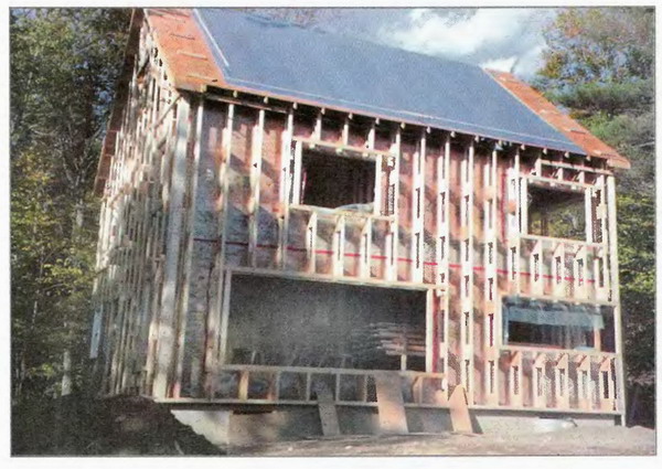

Oleg_K Опубліковано: 23 жовтня 2010 Поділитись Опубліковано: 23 жовтня 2010 Доброго времени суток, В результате поиска ответа на вопрос как соединить экологичное, бюджетное и теплое пришел к следующему пирогу наружной стены для одноэтажного жилого дома: несущая стена в пол-ракушняка, затем снаружи дистанционно на расстоянии 100-150 мм закреплена деревянная обрешетка с прибитой OSB, изоплатом или магнезиткой с последующей наружной облицовкой. В зазоре - целлюлозный утеплитель (как у faraon-а). Насколько жизнеспособна данная конструкция? Посилання на коментар Поділитися на інших сайтах More sharing options...

Oleg_K Опубліковано: 1 листопада 2010 Автор Поділитись Опубліковано: 1 листопада 2010 Оказывается подобие моей стены уже придумали раньше Посилання на коментар Поділитися на інших сайтах More sharing options...
real-o Опубліковано: 2 листопада 2010 Поділитись Опубліковано: 2 листопада 2010 No comments! Очень практично, просто, и долговечно!:D Посилання на коментар Поділитися на інших сайтах More sharing options...
