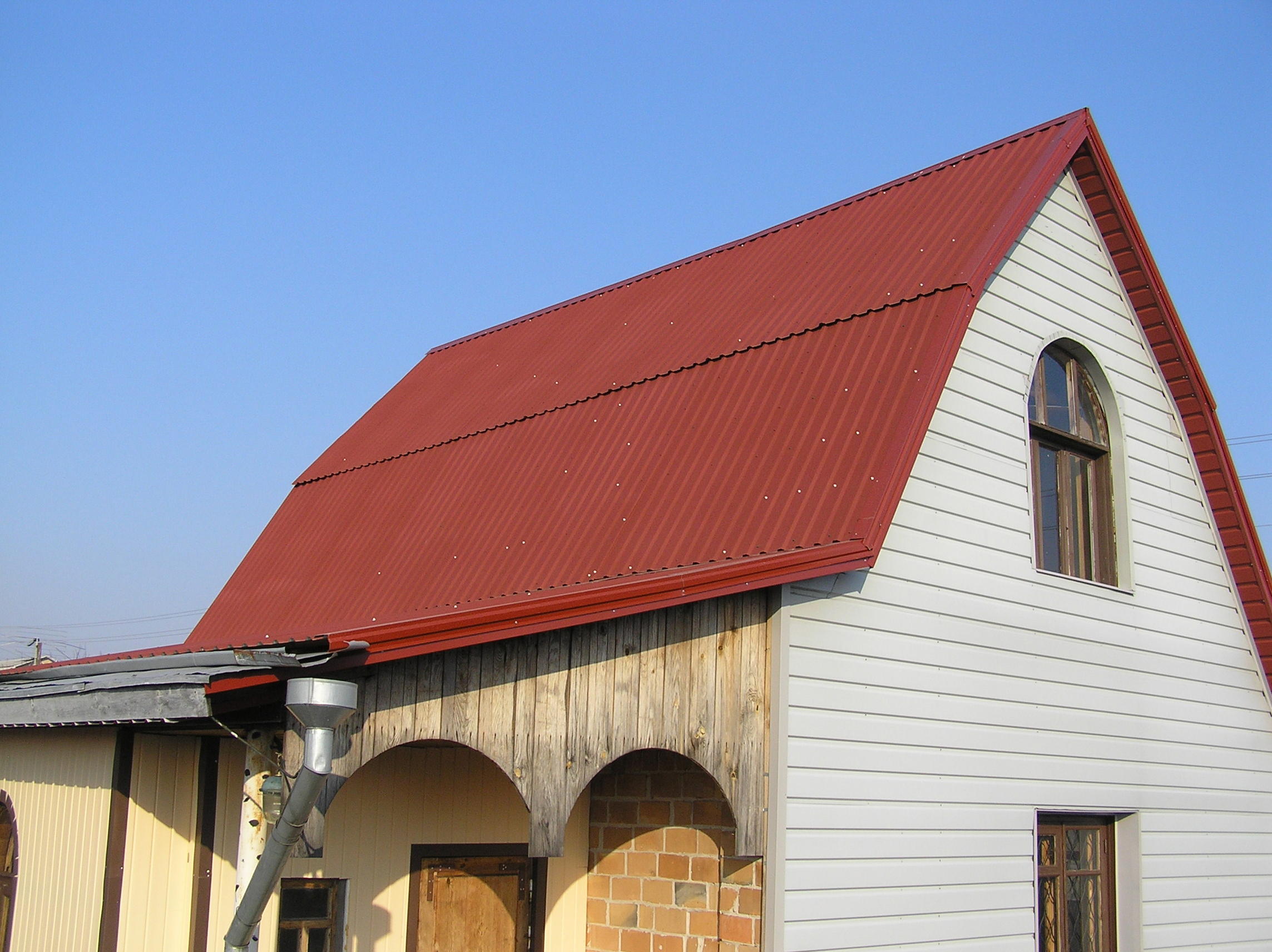

Фальцевая кровля из оцинковки. Течёт и шумит. Помогите

А иначе и нельзя. Если вы делаете кровлю с нуля, то достаточно строго следовать руководству/инструкции по монтажу производителя и всё будет ОК. А вот ремонт кровли - это дело сугубо личное, так как проблемы разные, а способов их решения ещё больше. И это более сложная работа. Точно также, как строительство и реставрация. А цель форума - обмен опытом и поиск решений для каждого конкретного случая.
Как в любом деле, я иду от простого к сложному. Хотелось бы сделать всё малой кровью - без замены кровли. Для этого на форуме и начал тему. Крайний вариант: новая кровля, возможно сверху по старой.

Сейчас моя кровля сильно грохочет во время ветра. А что будет после переделки по Вашей схеме?

Уверен - грохотать не будет (контр-рейку для надежности пустить по центру картин).

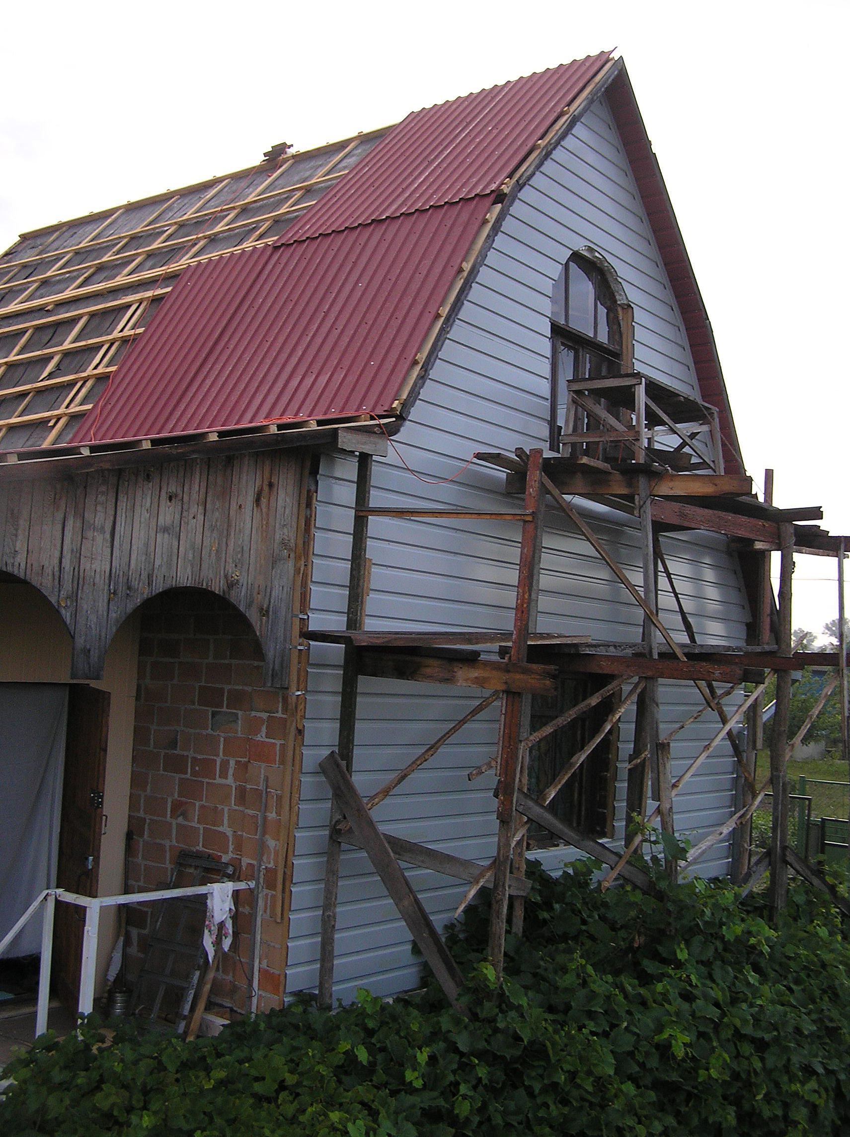

У меня со стороны веранды -8м. Кровельными работами занимаюсь один раз в 15 лет:rolleyes:. Сначала своими руками от нуля строили дом, накрывали шифером, через 15 лет заменили шифер на профнастил. Сейчас строим второй дом (купили соседний участок), всю работу выполняем самостоятельно (90% отец-пенсионер, ну и мы с братом по выходным помогаем) ну это уже другая история... 8-)
Фото:

В теме я уже писал, что нашёл на форуме специалиста по фальцевой кровле, который взялся за ремонт. К сожалению, первая попытка всё исправить оказалась неудачной, но мастер обещает всё довести до ума.
